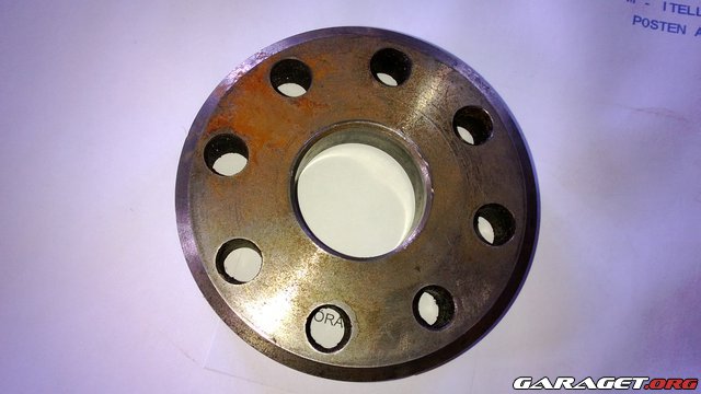

Så kom byasmeden förbi, vilket är lite roligare. För han tog med sig 900i-svänghjulet, och ska sätta svarven i det... Men något svänghjul ska det inte bli, utan en spacerplatta wink . Mina uträkningar visar igen på en otrolig flax: Adapterplattan är 12mm tjock och svänghjulet måste nå minst 5mm längre in i sprängkåpan för att pilotlager och lamell ska hamna på rätt ställe. Det betyder alltså att svänghjulet måste flyttas ut minst 17mm. Saabens svänghjul är... just det, 17mm tjockt.

Byasmeden har levererat!
https://www1.garaget.org/gallery/images/178/177279/177279-c15f65d6683d71832afd17e6314c16e8.jpg

https://www1.garaget.org/gallery/images/178/177279/177279-41486c605f0d14578e8d8ef227ddc651_large.jpg
Först mot vevaxeln kommer spacerplattan. Eftersom den är svarvad ur ett svänghjul centrerar den av sig själv mot kransen på vevaxeln. Spacern är 17mm djup, styrkransen 4mm. Sedan har jag en hylsa (bredvid lagret). Dessa säljs som standardvara på välsorterade lagerbutiker och mäter 35mm ytterdiameter, 22mm djup. Jag svarvade ner den till 18mm. När jag pressar ner holken i spacern sticker den alltså upp 5mm, vilket blir en bra styrkrans för svänghjulet. Svänghjulet ska sedan svarvas ner för BMW-kuggkransen. Pilotlagret sedan fyller ut de sista 12mm i svänghjulets centrum, precis som original. Det är ett vanligt Saab pilotlager, men de har 15mm innermått, Getrag 262-lådan har 12mm axel. Så i lagret kommer en adapterholk, inköpt på samma lagerfirma. Tog en lång en som får sträcka sig längs hela axeltappen.
Den där 15mm-holken sitter väldigt tajt. Första gången jag prövade... öh, sätta på lådan, gled, öh, tappen i botten och lådan blev liksom och hänga någon mm ovanför adaptern. Axeltappen liksom, öh, bottnade i hylsan tongue . Så jag lyfte av lådan, knackade in hylsan ett par mm, och sedan satt det hela som en smäck. Sedan ska BMW 228mm lamell passa direkt, och Saab Turbo tryckplatta.
