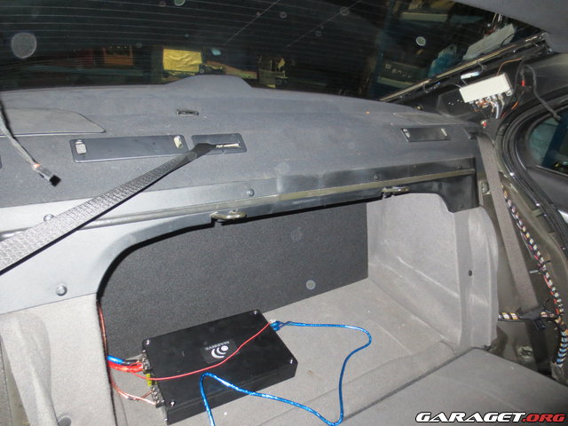

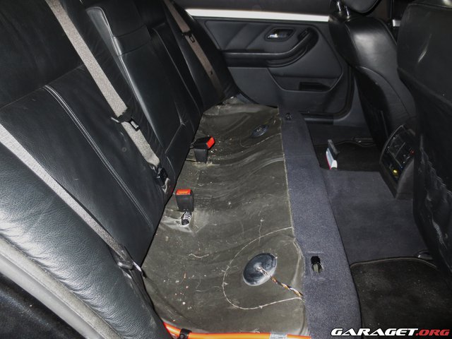

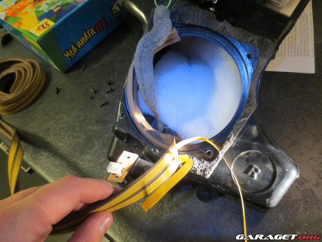

Här händer det grejer, tänkte dumpa lite bilder från när jag installerade coaxialhögtalarna i hatthyllan!
https://www1.garaget.org/gallery/images/186/185326/185326-c690ec24ad59f103d2d23371e1376997.jpg
Det blev alltså nya 5,25" från CDT Audio, spelar riktigt fint enligt min mening! smile
https://www1.garaget.org/gallery/images/186/185326/185326-3798603c8322637f068546eafd441016.jpg
Nackstöden kastar vi bort
https://www1.garaget.org/gallery/images/186/185326/185326-2143ad39feeb1dd9a323f38593d6c160.jpg
Klicka enkelt ur dessa ur sin plats, monterade med clips
https://www1.garaget.org/gallery/images/186/185326/185326-2cfb10ed7c15c9c12380eeaef4638836.jpg
Plastclipsen som det visade sig finnas en hel del utav
https://www1.garaget.org/gallery/images/186/185326/185326-77d024062a721030fb858bc6ba017b30.jpg
Även denna list sitter med klicklåsningar, våldas enkelt bort smile
https://www1.garaget.org/gallery/images/186/185326/185326-60a73ffba391e47e156f6e582b6b3eb9.jpg
https://www1.garaget.org/gallery/images/186/185326/185326-0caed10ca2f6ef87574df49266761edc.jpg

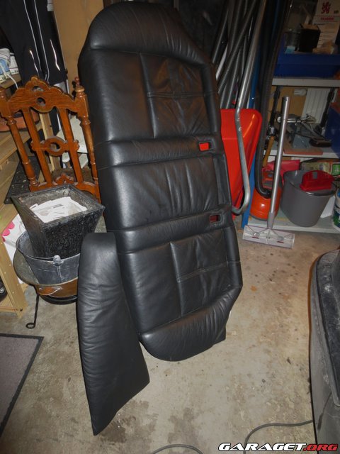

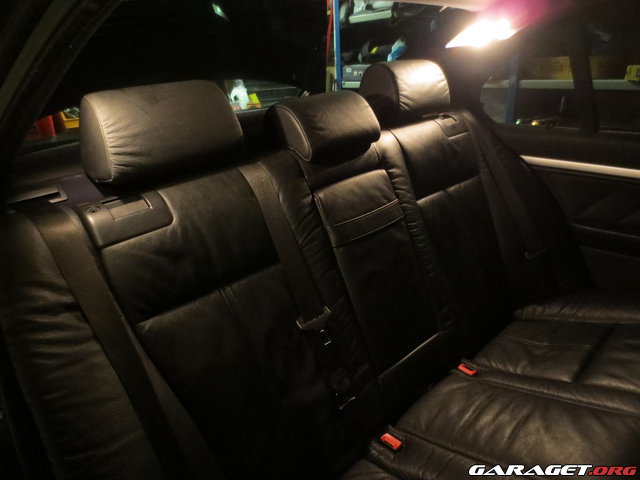

Ryck enkelt bort skinnsoffan med ett kraftigt ryck uppåt
https://www1.garaget.org/gallery/images/186/185326/185326-9e8daa6e8d0dd72f2ccbdfae9e85d236.jpg
https://www1.garaget.org/gallery/images/186/185326/185326-858b1e946e38c6cd3e8a1e94a39a9297.jpg

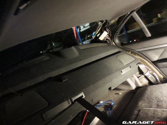

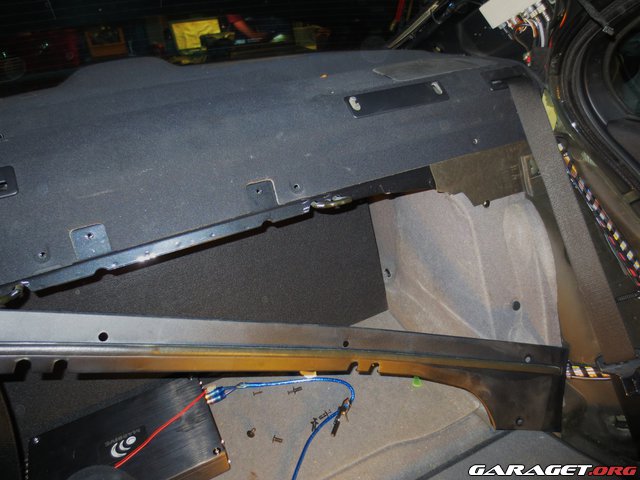

Fällda säten, dags att angripa hatthyllan på riktigt smile

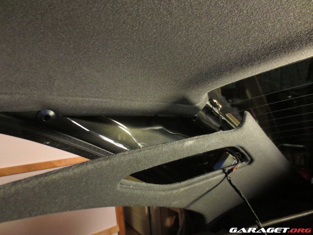

https://www1.garaget.org/gallery/images/186/185326/185326-b657fc46a6ce9c4181744ef9a02139b2.jpg
Lite trixigt men listen lossnade tillslut
https://www1.garaget.org/gallery/images/186/185326/185326-8c5501568c48cbf063ad361525410f83.jpg
Lyft och dra försiktigt "hatthyllan" i riktning mot dig
https://www1.garaget.org/gallery/images/186/185326/185326-3feb0847cdc3520742a3d118c1816080.jpg
Inte förns nu kommer man åt högtalarelementen. Half-way there! smile
https://www1.garaget.org/gallery/images/186/185326/185326-d5bf87cb95c26bbabcf6e52aa9638739.jpg

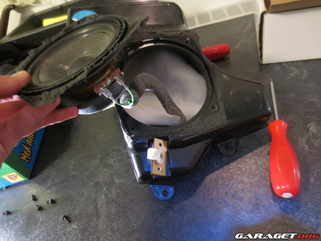

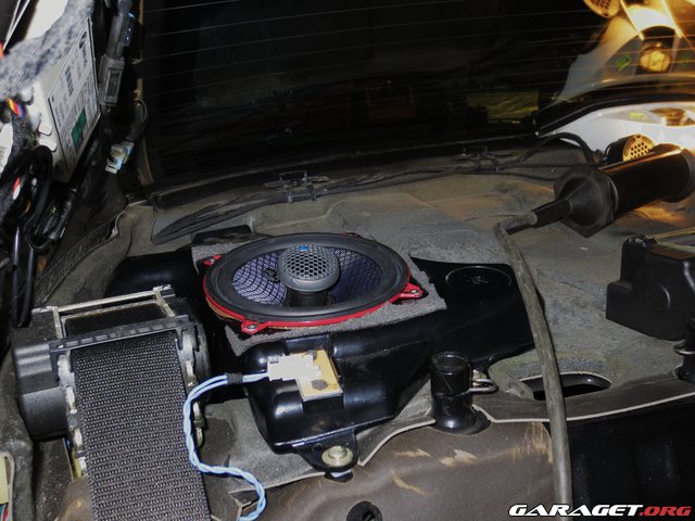

5,25" Originalhögtalare
https://www1.garaget.org/gallery/images/186/185326/185326-752892d3fa4c952e2b27ec45413f9dbb.jpg
Sitter fast med 4 st torx, elementet är kopplat med kabelskor, så inga kablar behöver således lödas om eller dyl. Plug and play helt enkelt, perfekt!
https://www1.garaget.org/gallery/images/186/185326/185326-1db358cdfd7084a90b5fe9cb743a8310.jpg
Ansluter det nya elementet
https://www1.garaget.org/gallery/images/186/185326/185326-32d58ab9b00c5798d752b5df2b4a9113.jpg

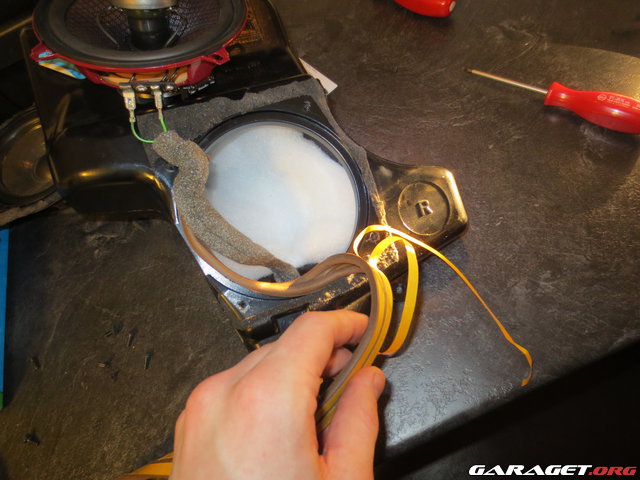

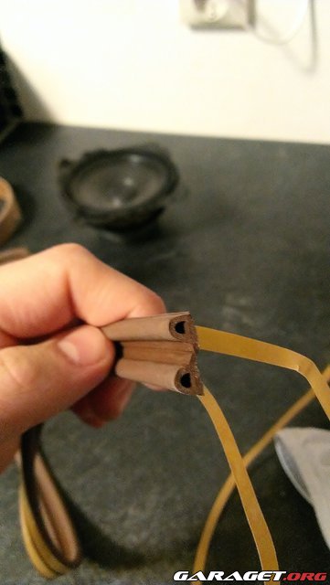

P-List som jag använde att täta med
https://www1.garaget.org/gallery/images/186/185326/185326-f13dfc0ea3ccd223beacdf298325c015.jpg
väldigt simpelt och kanske onödigt. Men men smile
https://www1.garaget.org/gallery/images/186/185326/185326-7dbe3511dc72635e5a4f04a30fb914aa.jpg
Gick åt en hel del tålamod i detta moment roll
https://www1.garaget.org/gallery/images/186/185326/185326-64847b804300f1aef47a65b29c57531a.jpg
På plats!
https://www1.garaget.org/gallery/images/186/185326/185326-a7d4c1837e8e5f5c3234d10bc9e0dee2.jpg
https://www1.garaget.org/gallery/images/186/185326/185326-1ac3fd74a6719a5e2d5ba5c9431d4ef6.jpg
https://www1.garaget.org/gallery/images/186/185326/185326-9fd6344e56c48ad657654905fb58beab.jpg
Passar perfekt! smile
https://www1.garaget.org/gallery/images/186/185326/185326-b87da50b877053ab3a8fa8f07dccb0a5.jpg
Ordningen återställd, högtalarna spelar på fint! smile

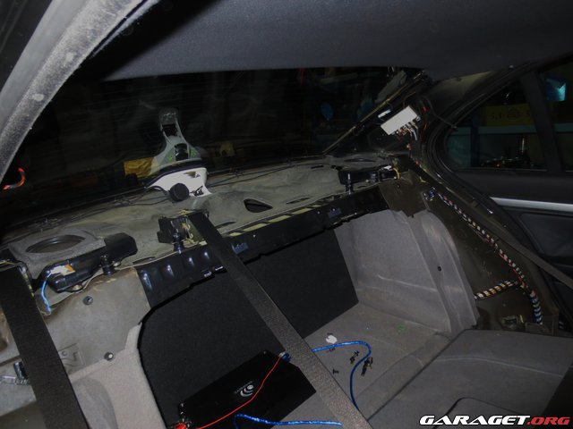

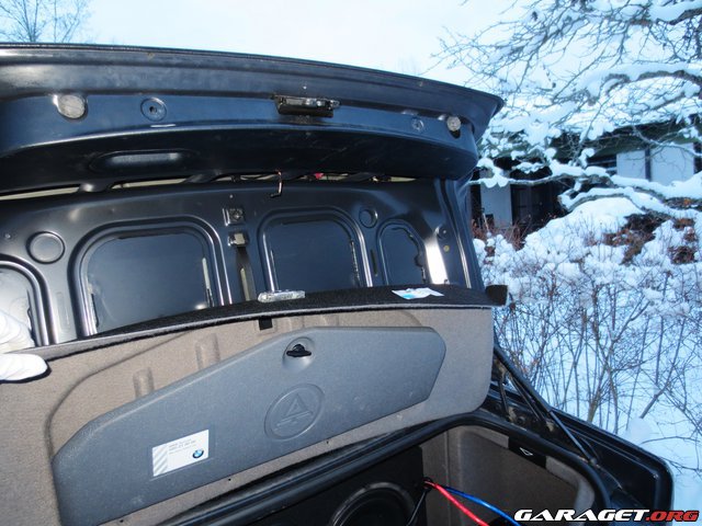

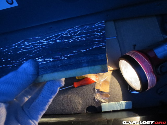

En liten update!

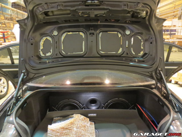

Gav mig på att isolera bakluckan i helgen, blev riktigt lyckat! big_smile
Jag använde;
Div. skumgummimaterial
Dubbelhäftande isolering

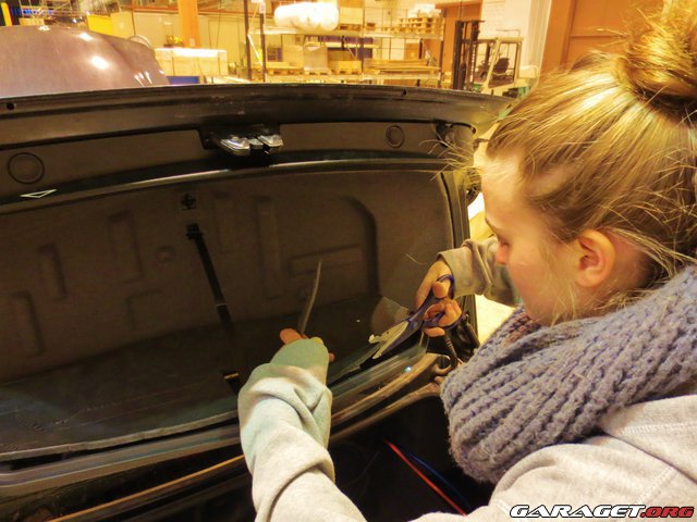

Självhäftande Bitumen-mattor*
En flickvän
*Bitumen-mattor används för att dämpa karossplåten så att den inte ger en massa skrammel och oljud ifrån sig när man spelar högt. Den tar även bort en hel del vägbuller. Dvs ljud som fortplantar sig genom karossen helt enkelt. Vilket var mer än välbehövligt i mitt fall, då en rullande plåtvibrator är rätt så osmakligt i min mening! smile
https://www1.garaget.org/gallery/images/186/185326/185326-71346aa30662a62d435201d09fefc235.jpg

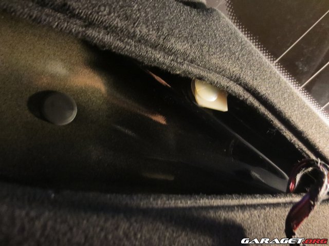

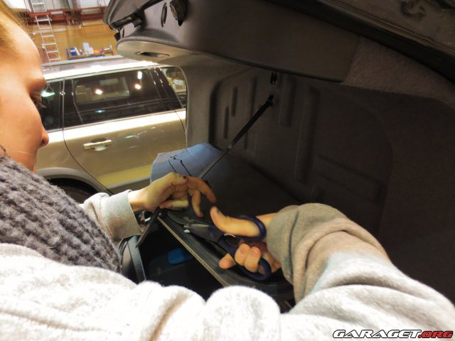

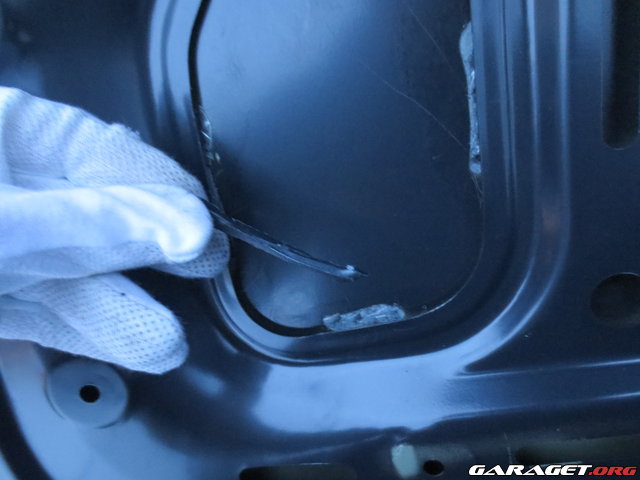

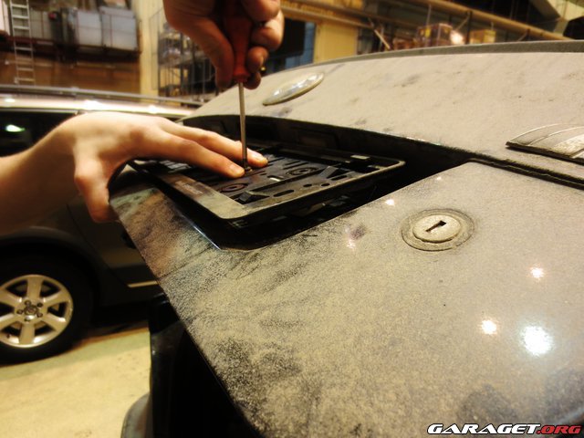

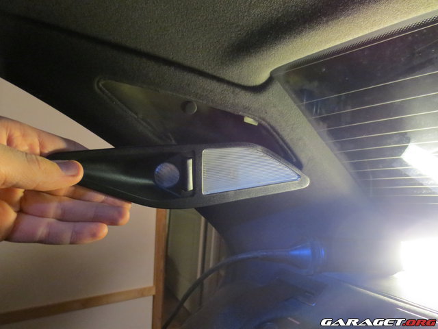

Strippa klädseln för att komma åt plåten som skramlar..
https://www1.garaget.org/gallery/images/186/185326/185326-a2fc93b776c715024e2451459edb4633.jpg

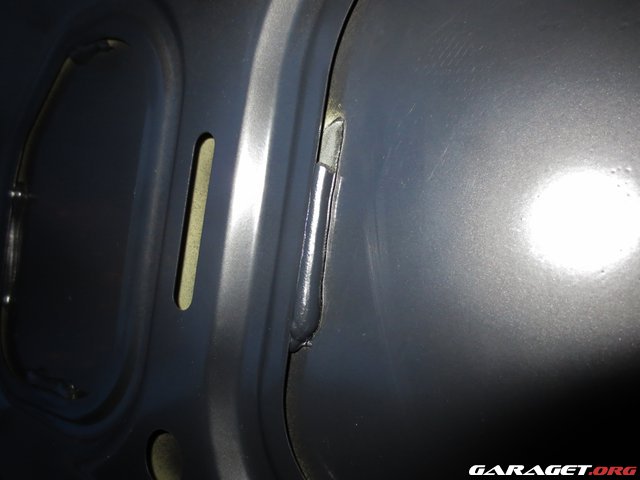

https://www1.garaget.org/gallery/images/186/185326/185326-2d2eb9e5bb3708b75e3d6fca04614e8a.jpg

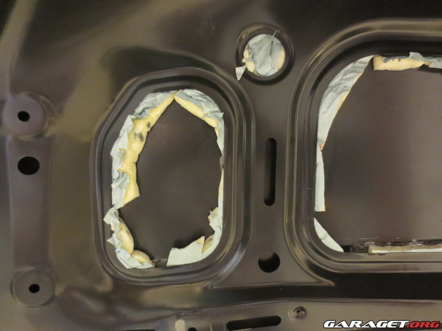

Något silikonaktigt har används för att sammanfoga plåtarna emellan. 13 år senare så har det tydligen gjort sitt, snustorrt och inte fast över huvud taget på flera ställen.

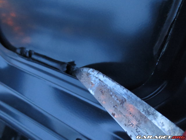

https://www1.garaget.org/gallery/images/186/185326/185326-4012bf61db8affe586c84e110dce51a1.jpg

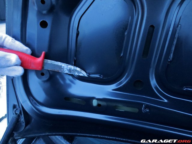

Praktisera kirurgi på dessa.
https://www1.garaget.org/gallery/images/186/185326/185326-403042ebfa90c59cfae1d4c263f5aafc.jpg
stabstabstab!
https://www1.garaget.org/gallery/images/186/185326/185326-7b854601b40271b743e9520647f96c09.jpg
https://www1.garaget.org/gallery/images/186/185326/185326-f432cba1b8652a52f9790a6a7a3498e1.jpg
Isoleringsmaterial som är ganska styvt.
https://www1.garaget.org/gallery/images/186/185326/185326-ede1e7f87c6d350751c5bbc845f1d857.jpg
Kila in bitar som ersätter silikonet i syfte att absorbera vibrationerna.
https://www1.garaget.org/gallery/images/186/185326/185326-b70e692579f369ead59dd4528c8dba38.jpg
https://www1.garaget.org/gallery/images/186/185326/185326-2334b46c5671ee611b7e855eaf4109e8.jpg
https://www1.garaget.org/gallery/images/186/185326/185326-7a7bf8d738bd462604515bdb809b64ad.jpg
https://www1.garaget.org/gallery/images/186/185326/185326-0d66bab021676ba716db0699ea44a93d.jpg

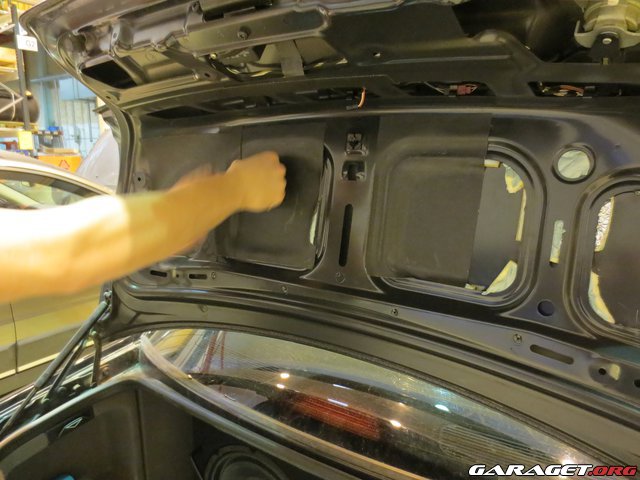

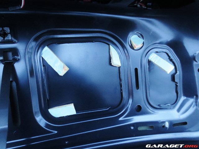

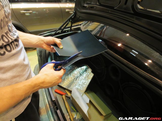

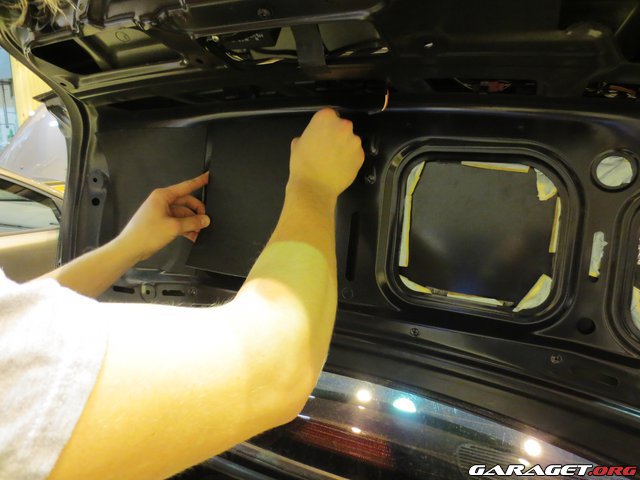

Självhäftande bitumenmatta, en blandning av asfalt och gummi. Finns på mekonomen, biltema etc.
https://www1.garaget.org/gallery/images/186/185326/185326-0d1c2c94b42c4c5e137cb4cae9cadec6.jpg
Nypa till ordentligt
https://www1.garaget.org/gallery/images/186/185326/185326-20e77d86c81a72e8e66d8a17d522fabb.jpg
https://www1.garaget.org/gallery/images/186/185326/185326-afd1f5aadb1b586d07eed5a6bf6b0e4f.jpg
https://www1.garaget.org/gallery/images/186/185326/185326-df4e581fa31cfc1f4f9c60f5817d3c90.jpg

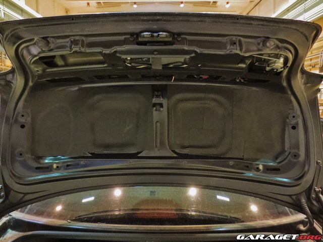

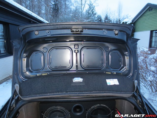

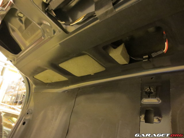

Detta bör isolera en hel del resonans och oljud!
https://www1.garaget.org/gallery/images/186/185326/185326-1374b11049251c9b169312863df489e0.jpg

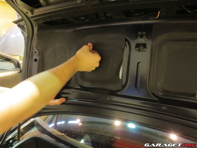

Pulade in lite ljudisolerande skumgummi som jag hittade på jobbet, impuls smile
https://www1.garaget.org/gallery/images/186/185326/185326-33f737219299ce1265ef4357e474e47a.jpg
Dämpa regplåten
https://www1.garaget.org/gallery/images/186/185326/185326-7fc53395bed819b73e058f53dadee52a.jpg
WASH ME
https://www1.garaget.org/gallery/images/186/185326/185326-191910b75827599656379621dd1839ad.jpg
Fick proffshjälp med att dämpa upp nödkittet innehållandes div. verktyg.
https://www1.garaget.org/gallery/images/186/185326/185326-8e24aa5f917d679408f96c00159fc159.jpg
Resultatet blev grymt. En väldig skillnad, nu hör man mest bas ut från bilen, plåtskramlet är borta! smile

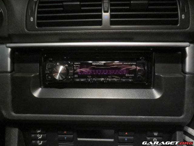

Hallå! Update angående stereo-ram följer! cool
Syftet är alltså att återigen kunna stänga aluminiumluckan så att mönstret inte bryts!
Bilder följer!
https://www1.garaget.org/gallery/images/186/185326/185326-120b7ad4ddcbf19554e70d76a56ebbac.jpg

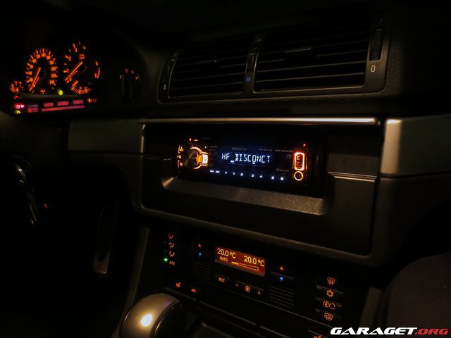

Enkel standardram
https://www1.garaget.org/gallery/images/186/185326/185326-c906d03471cb65407241d7927898e227.jpg
Luckan kan man alltså inte stänga alls när stereo-enheten sitter på plats.
https://www1.garaget.org/gallery/images/186/185326/185326-2350e1743714eba715103e38bd4c533a.jpg
https://www1.garaget.org/gallery/images/186/185326/185326-f924dcab9437369ba2c263bd7a17dfc3.jpg
Stereon skulle kunna smälta in bättre.
https://www1.garaget.org/gallery/images/186/185326/185326-a31c6c44f4a4d70b49629ada0b6a204f.jpg
För att få ner stereon så jag kan stänga luckan tillkommer lite pill och eventuellt borra nya fästen. Men genomförbart är det nog!
https://www1.garaget.org/gallery/images/186/185326/185326-51e9996882db60f2408d02d629ec3926.jpg

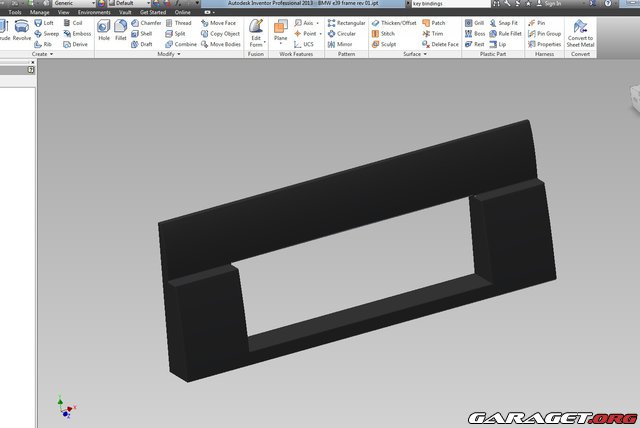

Något sådant siktar jag alltså på. Då behöver jag fixa en ny ram samt modifiera stereo-infästningen så att enheten kan flyttas ned de centimeter som behövs.
https://www1.garaget.org/gallery/images/186/185326/185326-61e62e3aefe83a1fb851209b3540c90e.jpg
Något sånt skulle ramen kunna se ut. Förhoppningsvis kan jag nyttja en 3D skrivare och få detaljen i ABS-plast direkt, skulle vara soft!
Stay tuned! smile
