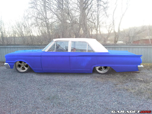

https://www1.garaget.org/gallery/images/71/70973/70973-449d0f24e66af67d959c8cf8481e082f.jpg
Typ såhär kommer bilen se ut, någon gång... mycket plåtjobb kvar innan det blir tal om lack sad
Sidolisternas vara eller icke vara är jag dock sjukt osäker på... Vad tycker ni?
