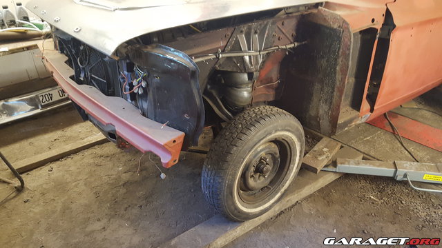

https://www1.garaget.org/gallery/images/130/129264/129264-fef5bcc3ce26a89c54fd24adbe35c5cb.jpg
Kass bild, men framvagnen är ihop! Det som är kvar är krängningshämmaren, lite sprintar och smörjnipplar.
Sen fick hon komma ner på hjul en lite stund.

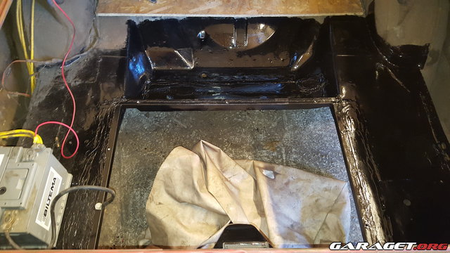

Nästa grej på listan är att svetsa klart skuffgolvet så jag kan måla och sätta dit nya tanken smile
https://www1.garaget.org/gallery/images/130/129264/129264-9f580e5d0aaaf4f2547c4a22b1a588ea.jpg

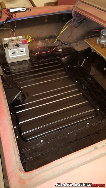

https://www1.garaget.org/gallery/images/130/129264/129264-ac8b639d16f4ea74d09c8da3c560b9ca.jpg
Skuffen är färdig svetsad, kittad och målad.

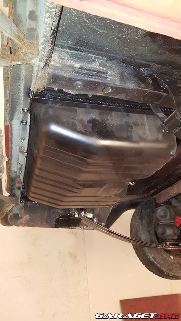

Tanken har ramlat i.
https://www1.garaget.org/gallery/images/130/129264/129264-7510dd9830114b89b9c55e8d4515e03e.jpg

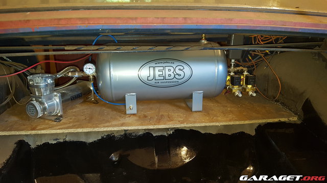

Kompressorn har hamnat på sin plats, allt är inkopplat och provat.
En liten filmsnutt på första gången jag sänker och höjer bak big_smile
https://www1.garaget.org/gallery/images/130/129264/129264-26199ecf6b445c890f4fc1d5d98b2177.jpg
Högsta läget, Det ska dit stötdämpare också, så riktigt lika hög i högsta läget kommer det inte bli.

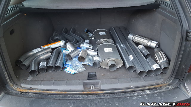

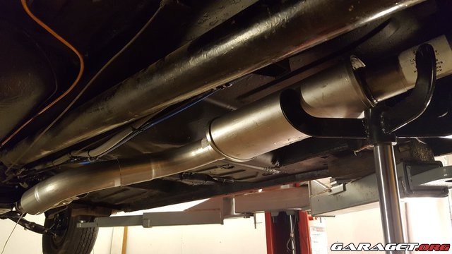

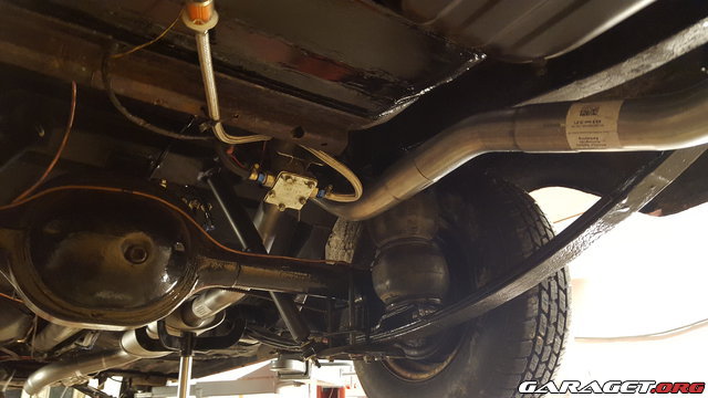

Rätt så snart fick jag skrota mina planer på att återanvända min pappas gamla avgasrör från 80-talet. eftersom dom hänge mycket lägre än jag först trodde.
https://www1.garaget.org/gallery/images/130/129264/129264-aa852e6d983daa90d71349ae57cfc60b.jpg
Så det blev en tur till hovleverantören Biltema för en Biltemakörv och en jävla massa rör.

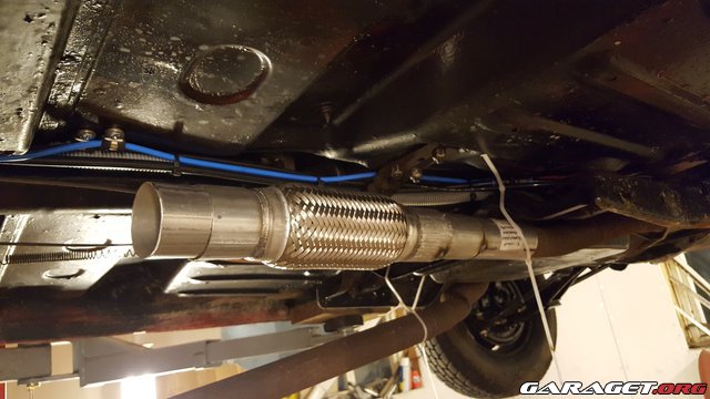

Jag kommer bygga nytt från växellådan och bakåt. resten kommer byggas om när jag skaffat mig ett par Hedders.
https://www1.garaget.org/gallery/images/130/129264/129264-62d7a945c0fdd789ab5013eafef4441b.jpg
https://www1.garaget.org/gallery/images/130/129264/129264-f82e84f6071a23951484963dc4bf4140.jpg
https://www1.garaget.org/gallery/images/130/129264/129264-e54d5e4434263d0a3f2fd05c7d2b78aa.jpg
Här har jag börjat snirkla mig fram, än så länge är det bara på test stadiet.
En sak som är säker är att jag kommer få lov att flytta på bränslepumpen.

Då kan jag verkligen rekommendera Jebs.se bra priser, bra kvalité på prylarna och bra support.

I helgen har jag lekt rörmokare.
https://www1.garaget.org/gallery/images/130/129264/129264-9f19c17f2ca48ddbcce347b9c788cab8.jpg
https://www1.garaget.org/gallery/images/130/129264/129264-32f287c1433a0d15c7f5c30dff38af20.jpg
https://www1.garaget.org/gallery/images/130/129264/129264-1bb5750dbfb836e3a4a1fb8a38912047.jpg
https://www1.garaget.org/gallery/images/130/129264/129264-9cfaf9628f5a0ae35d5437ffbc551fc6.jpg
https://www1.garaget.org/gallery/images/130/129264/129264-557472fc486c1b7aa3da03f373fa6a18.jpg
Så nu är det bara andra sidan kvar, och slutrör sen ska rören ner och svetsas och lindas med avgasbandage.
