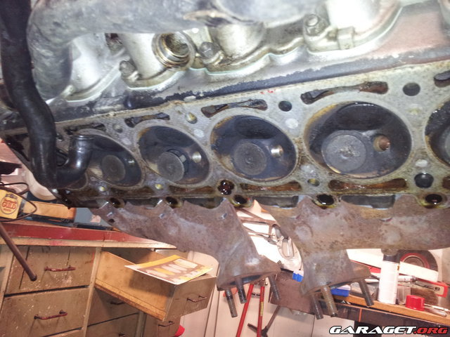

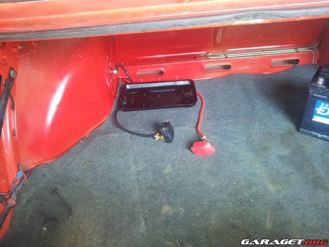

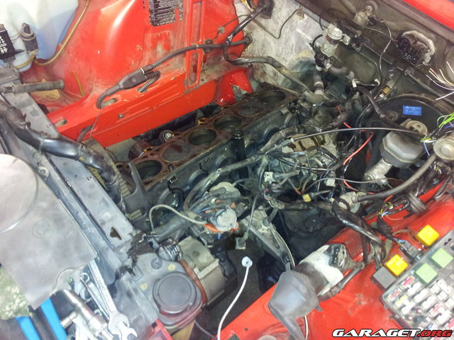

Iallafall så har jag fått ihop allt och fixat nya batteri positionen och skulle test starta men då ville den inte så kollade om monterat något fel men ike så testade kompen i motorn så var det 3kilo i varje cylinder bara så vart att slitit av toppen och plockat isär och tvättat så håller på att slipa ventiler nu få se om får komp då. För kolvringarna var friska så borde vara toppen tycker man så får se hur det går. Tur att man hade nya ventiltätningarna och topplockspackning liggande hemma smile

Nya batteri positionen smile

Toppen flyger av i himla fart :o

Oj lika bra att göra rent så man ser något wink
