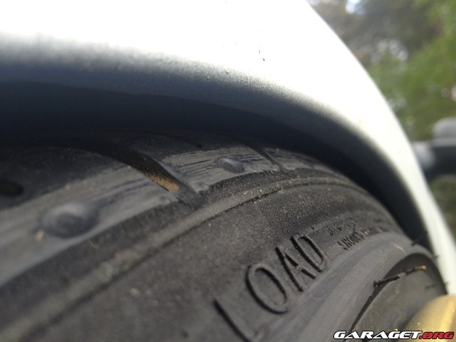

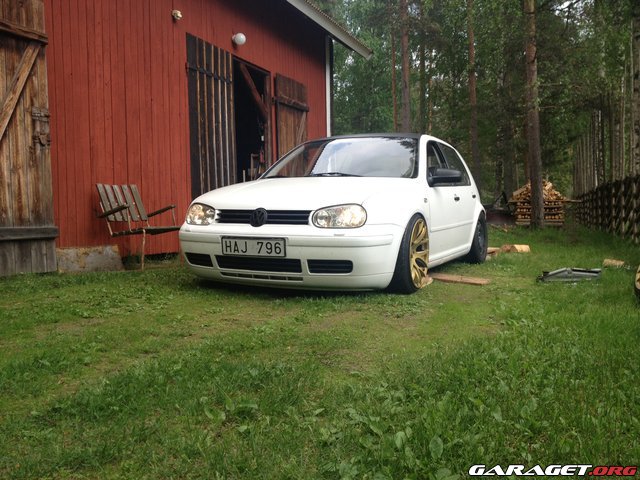

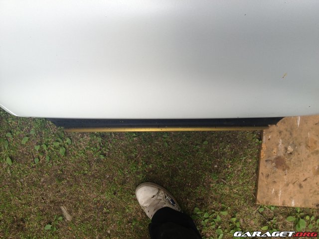

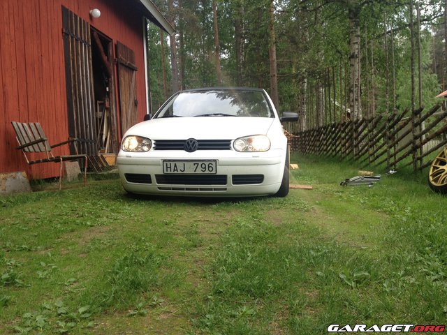

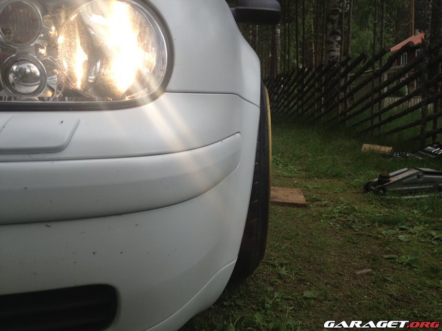

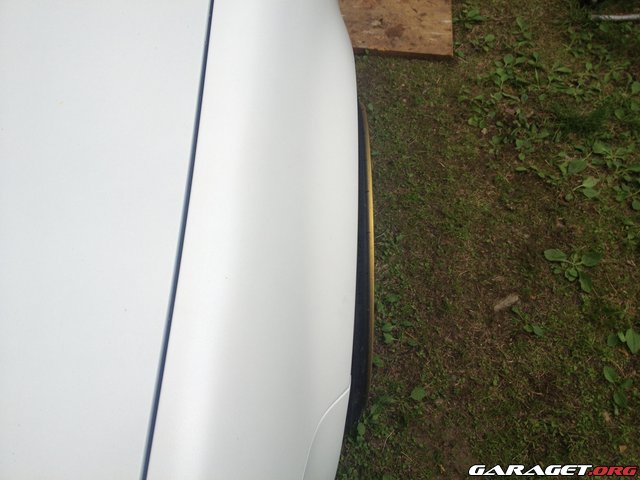

Test av 9,5" fram med 15mm spacers. Jag trodde jag skulle kunna ha 10mm spacers fram, men det visade sig fort att det går inte. Jag har med 9,5" fälg fram, ca 3-4mm mellanrum mellan fälg och coilovers. Så 15mm får sitta kvar fram. Dock tajt med innerskärmkanten, så den får jag putsa lite på smile

Men så får det bli, kommer bli grymt när jag får på 9,5" fram helt sen med ny färg dessutom smile
Skulle vilja ha 205/40 däck på, men det har jag inte råd med nu som det ser ut.
Håll till godo smile

Jävlar vad go! smile det gick alltså inte med 10mm fram?? Tur jag inte beställde det förra veckan big_smile
Volkswagens Of Sweden på Facebook
3 531 Inlägg
2 juni 2013
#988
Inte på min iaf.. Men det är konsitigt. För Jocke som kör en turbo konverterad golf 4 r32 har 10mm spacers fram.. Men på min skulle det aldrig att fungera.
Tack iaf smile

Jo jag har med sett att han har det... Men det satt bra med 15mm med eller?  Dock ska jag ju ha 215/40 däck så kanske blir tajt... Tänkte beställa imorgon nämligen, vore ju synd om det inte passa med 10mm så känns mer safe om jag beställer 15mm?

Det är nog en annan framvagn och bakvagn på R32 och en vanlig mk4 smile Tror dom är bredare original fram, alltså R32:an smile

Vad för ET är det på dessa 9,5" du testade fram nu då? Jag har nu ET22 framtill med mina 9,5" och dom rullar fritt, men sen är dom ju också svarvade ca 5mm på insidan fälgkanten.... Ska också bara fixa bättre frispel mellan krängningshämmaren och drivaxel på passagerarsidan som har börjat ta i varann.... tongue

Det är nog mer att just bredden på däcken är tajt. Skulle varit 205 istället så skulle man/jag ha sluppit att modda om framskärmarna. Men du behöver nog också 15mm ja. Mina 15mm satt bra, men allt blev lite bredare än jag tänkt bara. Skulle velat ha 10mm istället, men nu får det ju bli såhär istället wink For lov att poka lite mer fram än tänkt
Ja det är ET 35 runt om.. Därav problemet, men allt går att lösa wink Ju lägre ET destu bättre, så jag förstår att dina rullar fritt
