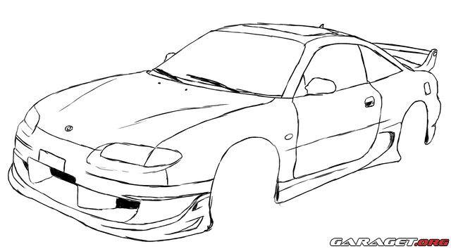

Då har man varit lite kreativ och slängt ihop en grovskiss i PS..

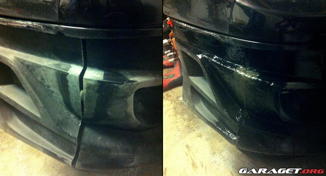

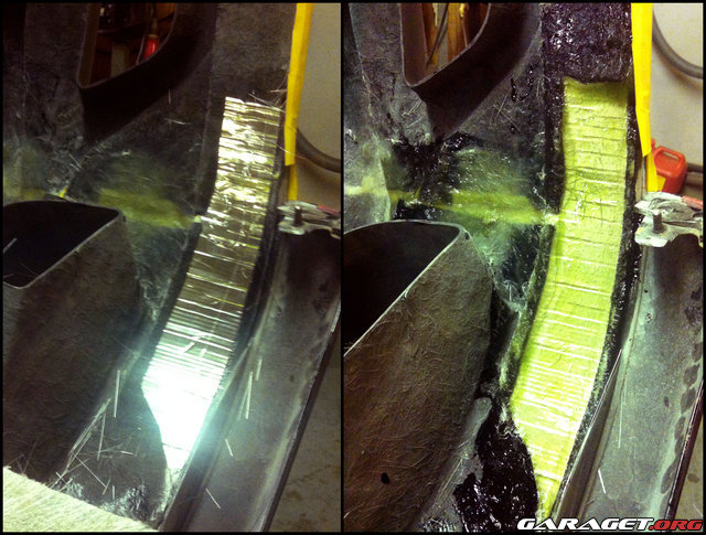

Förmiddagen spenderades i staden där inte bara mat stod på inköpslistan utan även polyester och lite annat smått och gott!
Resterande tid spenderades i garaget, av både mig och pappa. Väldigt produktiv dag även om det kanske inte ser ut att ha hänt så mycket.
Fronten har justerats väldigt mycket idag, det har kapats, skruvats, vridits, dragits.. ja vi har gjort det mesta för att få ihop det faktiskt. Nu är vi en bra bit på vägen.. sidorna skall fästas sen är det dags att plasta ihop allt!

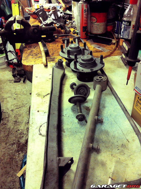

Blästringen av bakaxeln är i full gång, pappa har varit jätteduktig och blästrat massor. Men det är ju en j*vla massa bitar som skall blästras. Jag har målat dom som är klara och imorgon måste underredet skrapas fritt från den ytliga rosten och behandlas så att vi så snart som möjligt får dit bakaxeln igen! Så det blir min uppgift när pappa kommer hem från jobbet.. vi ligger gärna inte under bilen om vi inte är två st i garaget!
https://www1.garaget.org/gallery/images/75/74989/74989-bec214929bf90bee0f976979d86ffbb2.jpg
Så tills dess att pappa kommer hem ska jag fortsätta blästra samt kapa resterande delar till fronten (bara ena sidan är klar)!!

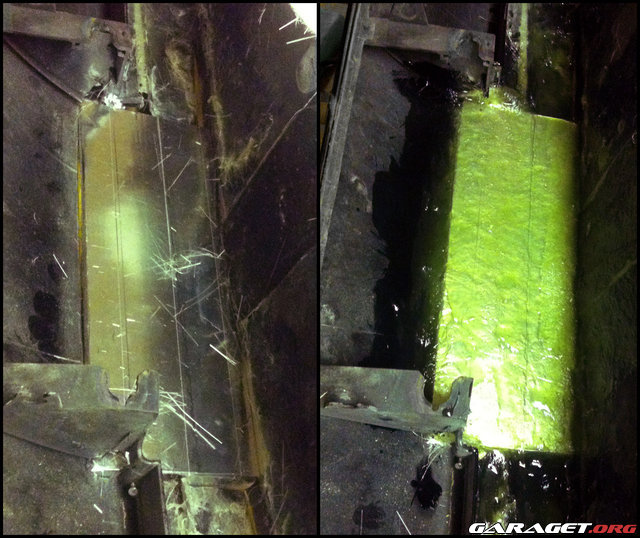

Sedan förra uppdateringen har det sågats, plastats, skrapats rost, blästrats, målats.. ja lite av varje helt enkelt.

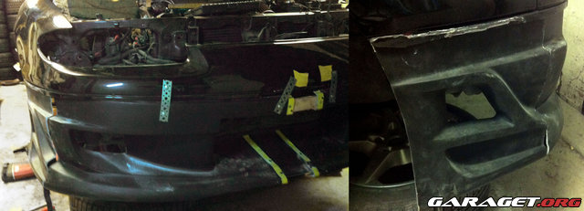

Fronten har kapats, formats och plastats på plats. Någonting vi inte gjorde förra gången vi byggde front och fick ångra oss rätt rejält när vi insåg att den blivit alldeles för bred = sprack när vi tvingade den på plats!
Så nu har vi lärt oss den läxan och tänker på sådana detaljer hela tiden!
Den har plastats på utsidan för att hålla ihop, resten ska plastas inifrån så den blir lagom tjock och stabil, samt att det skall sågas ut plats för nummerplåten (liten variant såklart!)

Pappa har varit flitig och snart blästrat alla delar till bakaxeln, samt att lite nytt beställts till dessa! Blir att måla dom en sväng imorgon!

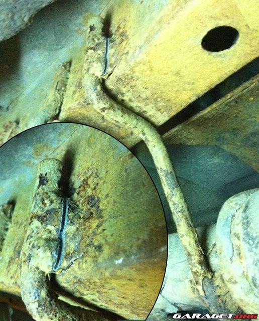

Jag har legat under bilen i princip hela min vakna tid idag och skrapat på all ytrost, vilket det finns en del. Men än så länge har vi inte hittat ett enda rosthål vilket är helt otroligt!
För att komma åt allt var vi tvugna att ta bort avgassystemet och det var inte det lättaste eftersom det var fastsvetsat (!?) i bilen! Så det blev till att såga lite.. kan ju lätt påstå att det lät en del när man körde bilen och nu vet vi varför!

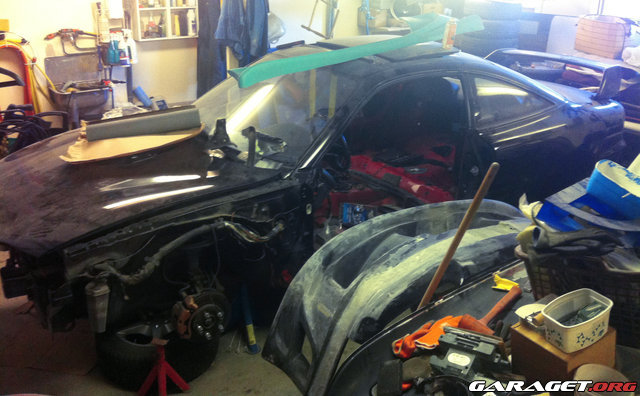

Längesen det uppdaterades här och det har väl inte hänt allt för mycket sedan sist pga att annat har kommit före tyvärr men men..

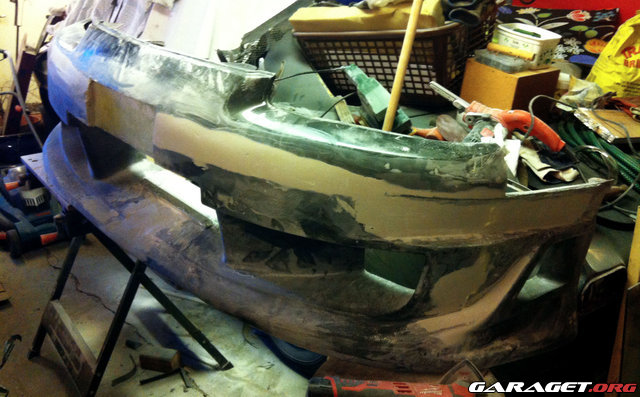

Vi håller fortfarande på att fixa med fronten, dröjer nog inte länge innan självaste formen är klar så man kan börja finjustera. Pappa fixade till en "mall" till nummerplåten som vi sedan täckte med aluminiumtejp. Samma sak med sidorna som vi behövde fixa en fin övergång mellan originalfronten och den nya, så då blev det wellpapp med och samma tejp. Sedan kladdades det på med glasfiiber och det har nu blivit en fin yta eftersom vi körde med denna metoden och plastade från insidan. (bild på resultatet kommer förmodligen imorgon)
Imorgon ska Bettan besiktas, om allt går som det ska kan vi lägga in en extra växel på bygget!

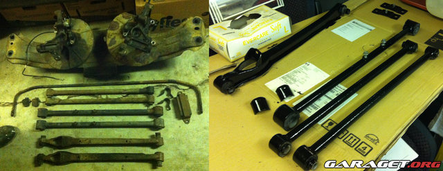

Sjuuuukt seg med att uppdatera, men i garaget händer det i alla fall lite saker. Sakta men säkert som man brukar säga!
* Fronten har kommit till spackla/slipa stadiet, vi alla vet väl hur kul det är...
* Tanken är bortplockad för att all rost skall fixas till samt broms-/sopparör
* Bakaxeln är snart färdigblästrad (tack pappa!)
* Dimljus är införskaffade

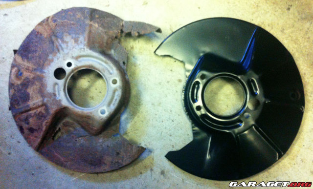

* Nya bromssköldar bak har anlänt
* Diskussioner om hur baken skall se ut har startat
* Stötfångarna är borttagna för en liten skönhetsbehandling
* Betty Manson fick grön bock på besiktningen så nu är det väl bara att sätta fart!
