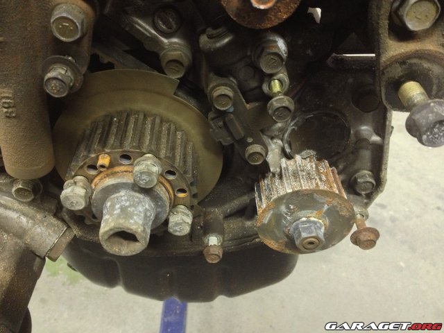

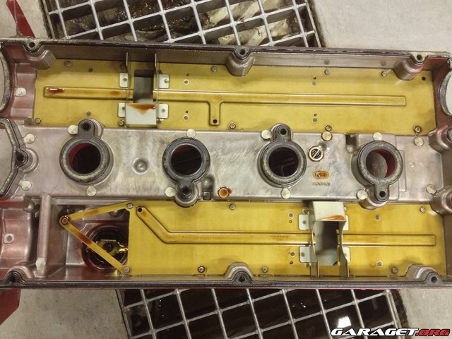

Lite demontering av motorn. Rent å snyggt va det i kåpan iaf.
https://www1.garaget.org/gallery/images/75/74276/74276-2db3135a386f2d7645664c444577e477.jpg
Stort behov av en uppfräschning.
https://www1.garaget.org/gallery/images/75/74276/74276-fd1cd3057f1c2646d8fb08ff5df5f196.jpg

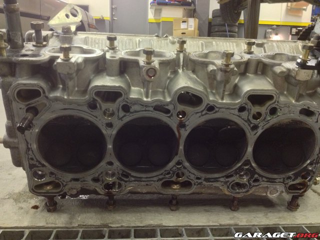

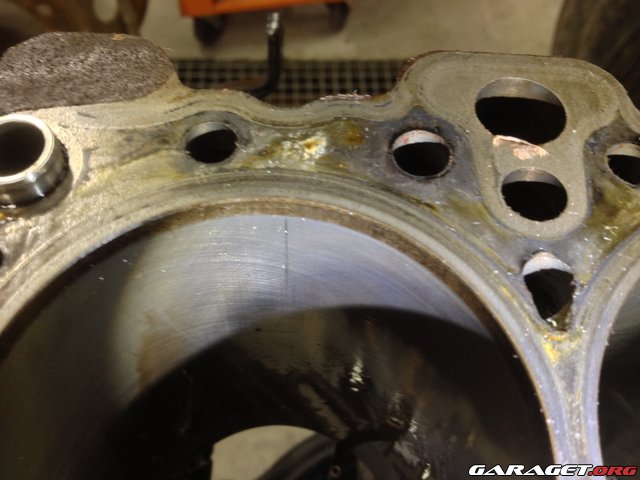

Topp och block tänkte jag skicka iväg för planing och honing.
https://www1.garaget.org/gallery/images/75/74276/74276-4d7ba27ae2b20c38be1f482fefa67d5b.jpghttps://www1.garaget.org/gallery/images/75/74276/74276-5180c9fefb29cda3a0bd3b259076daae.jpg

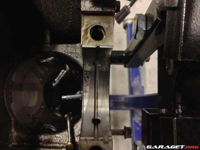

Lite nya lager bör man väl skaffa, dock såg bara en ut så här
https://www1.garaget.org/gallery/images/75/74276/74276-c483c03d21bc03e16383302e3181b8b7.jpg

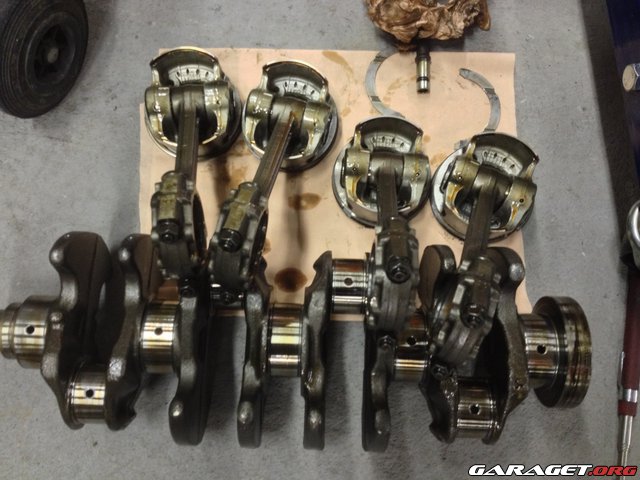

Lite prylar som ska bytas ut, blir nya kolvar och stakar. Kan hända veven byts också, beror på om jag ska stroka eller inte.
https://www1.garaget.org/gallery/images/75/74276/74276-3bc5793883a94106e1157b97879d6ae8.jpg

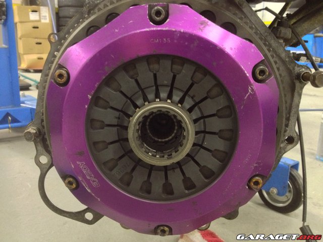

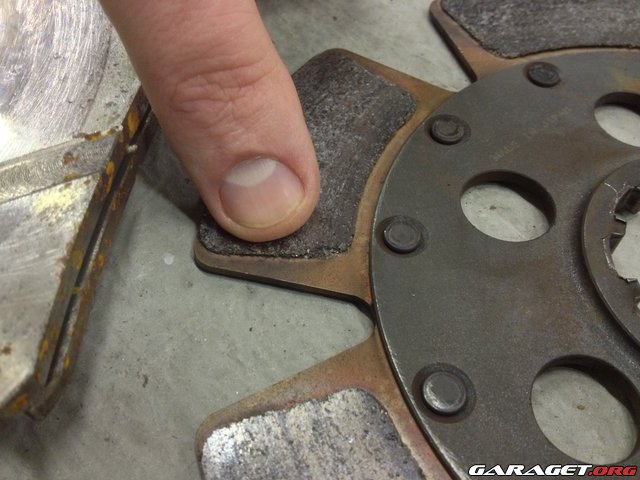

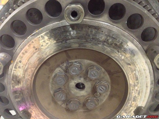

Tänkte visa lite mer prylar som plockats av doneringsbilen

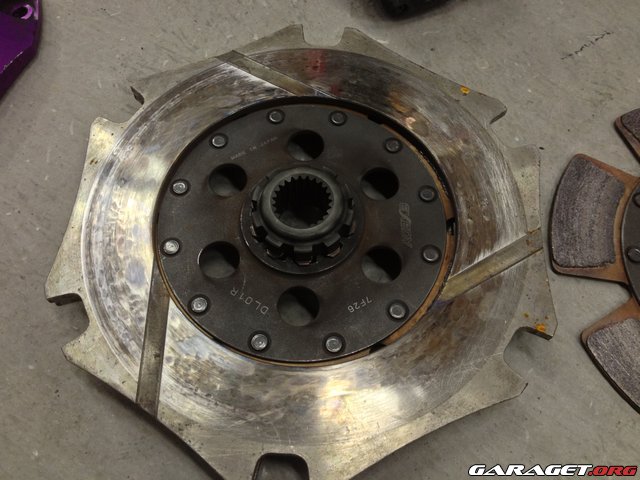

Kopplingen som satt på Evo 6 motorn, hade hoppats på att kunna använda den.
Men som bilderna visar så är den rätt slut.
Blir till å skaffa en ny sad
https://www1.garaget.org/gallery/images/75/74276/74276-5ddb62c1ec20fd60bc762d3701f74dc5.jpg
https://www1.garaget.org/gallery/images/75/74276/74276-483ef2c755d243ed6d20945529a8e5c4.jpg
https://www1.garaget.org/gallery/images/75/74276/74276-cd3586ef04d5874a2b431630eb0a46c8.jpg
Svänghjulet
https://www1.garaget.org/gallery/images/75/74276/74276-d7c3d71c614bdc9dfd57e1db817ecfc7.jpg

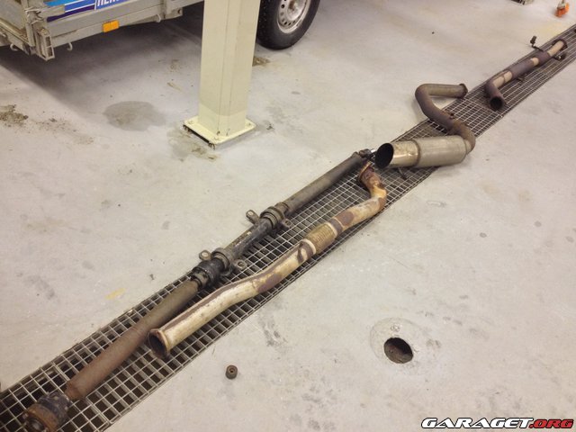

Avgasdelar från Blitz, har väl sett sina bättre dagar.
Blir ett rostfritt sen,
https://www1.garaget.org/gallery/images/75/74276/74276-d451bc132d371aeea0850c8566e8d737.jpg

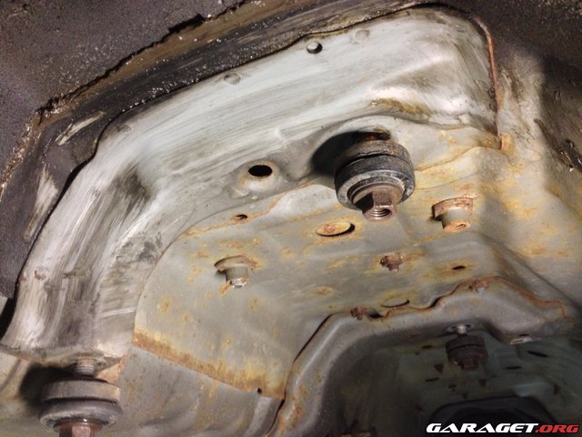

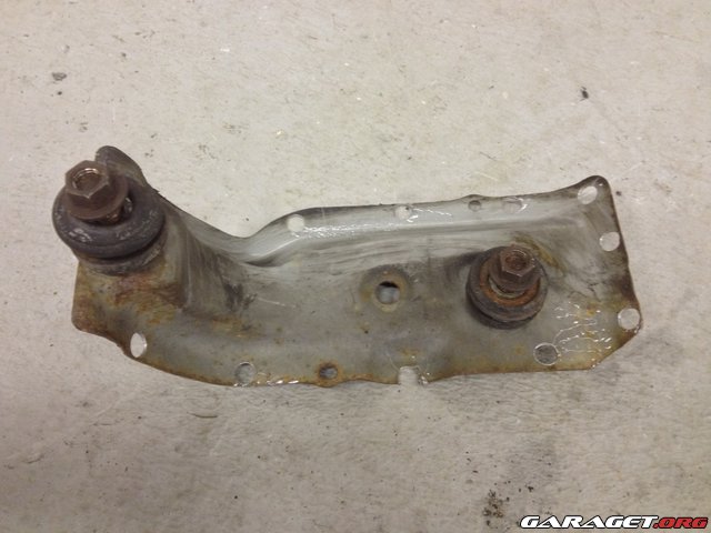

Fästena för stödlagren till kardanaxeln, kommer plocka dessa från karossen.
Har smekt en sten med bilen som jag kör med nu, så jag kommer att svetsa dit dom här istället.
https://www1.garaget.org/gallery/images/75/74276/74276-7f52ee70a605c2ac15529ceb018c4342.jpg
https://www1.garaget.org/gallery/images/75/74276/74276-92f3ba0cc6ac0b6128d76e439dcac5d1.jpg

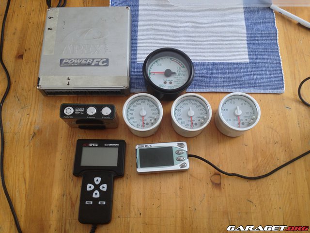

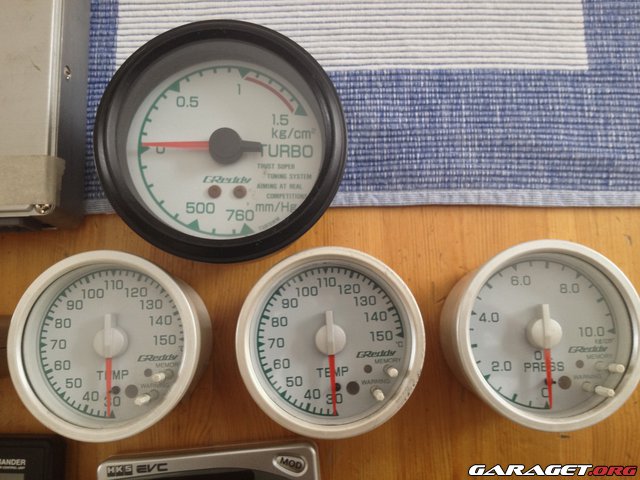

Har legat på latsidan ett tag nu, men nån bild kan man väl slänga upp iaf.
Tänker använda mätarna och styrsystemet som satt i donatorbilen, då kan man lägga mer $$ på motorn.
Det var ju inga dåliga grejjer som satt i den big_smile
https://www1.garaget.org/gallery/images/75/74276/74276-8ffbf8088bc89336f26fb73ac2ac8fa8.jpg https://www1.garaget.org/gallery/images/75/74276/74276-d410c0bd01eafb122eff87c087ba0b60.jpg
