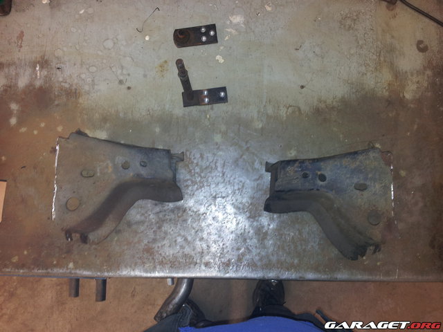

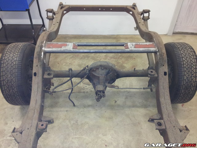

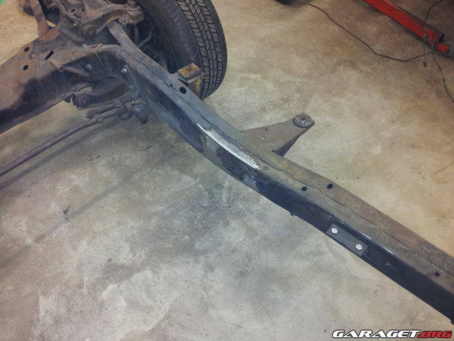

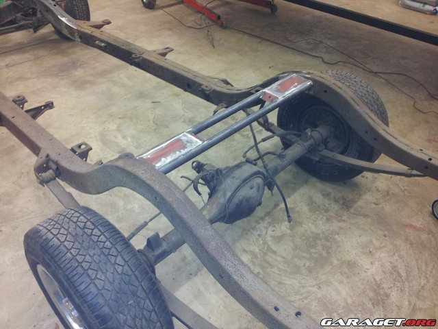

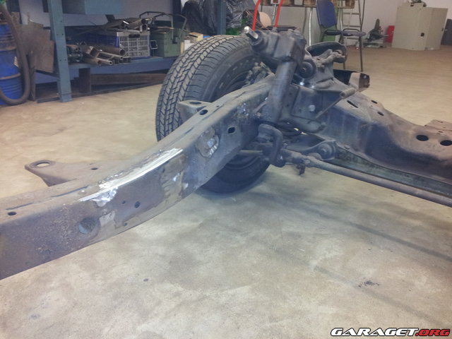

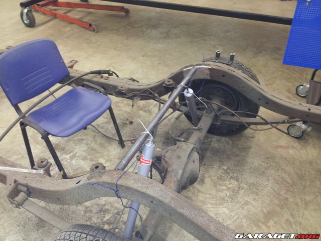

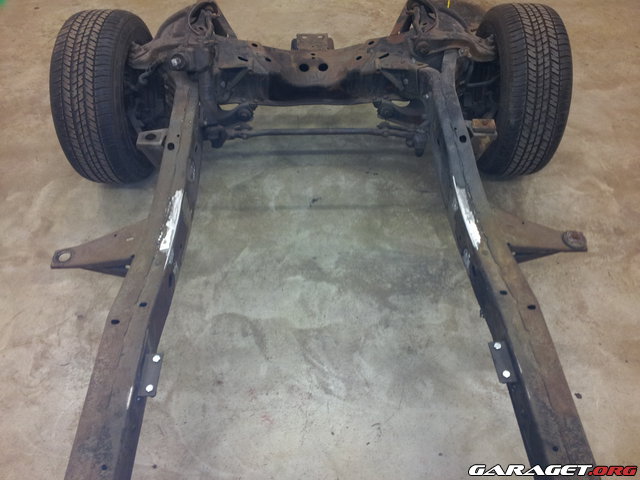

blev ju ett ryck idag med naturligtvis :-) gjorde klart stötdämparfästet i bak på ramen samt tog bort orginal växelådsfäste och fäste till kopplingslänkaket och sist men inte minst växelförarfästet. Angående stötdämparfästet har jag stulit samma desain av en herre här på garaget hoppas han uppskattar att jag föll för hans ide annars äre som de är :-) å lite bilder :-)

titta, nu har jag ju ett exempel på hur jag kan bygga stötdämparbalk, fast jag hade tänkt bygga med ett rör bara wink

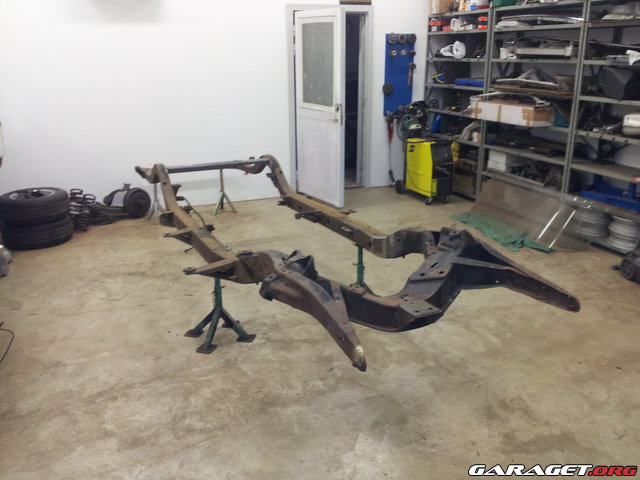

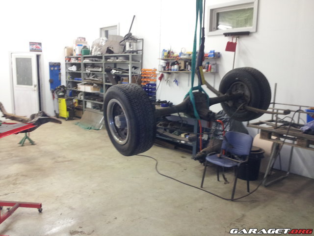

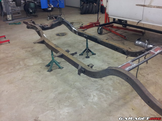

Idag blev det att rensa av ramen från bärarmar bakaxel å diverse. Farbrorbozze kom på besök å inspekterade ! Bjöd han på en kaffe å en hårdbrösmörgås. Sedan gick vi ut igen å energin verkade flöda både hos han och mig så de sluta med att vi hjälptes ått att skruva å även ett till moment blev klart ! Tackar för skruvhjälpen å lite trevligt sällskap! Sedan hängde ja upp bakaxeln å börja rensa den glömde ta foto när de va klart men kommer några iaf ! Allt för idag

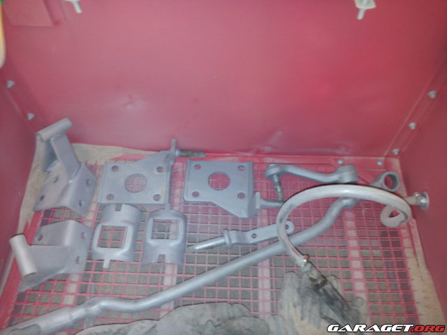

Idag satte jag fart på bläster skåpet å körde lite framvagnsdelar. Bromssköldar bak + trumbromsarna å pitmanarmen på styrsnäckan kvar. Sen är de bara nya delar som inte behöver smaka på blästen :-)  en fråga! Är de nån som vet om trumbromsarna fram är lika som bak ? Dom i bak var mer eller mindre slut hmm
Och ett fotografi på kvällens sysselsättningar
