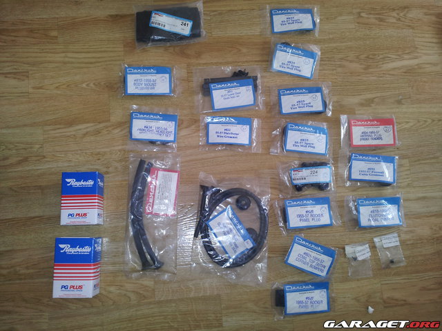

Kom hem lite smågrejor tidigare i veckan. Nya hjulcylindrar bak å massa gummipluttar till diverse hål i karossen.

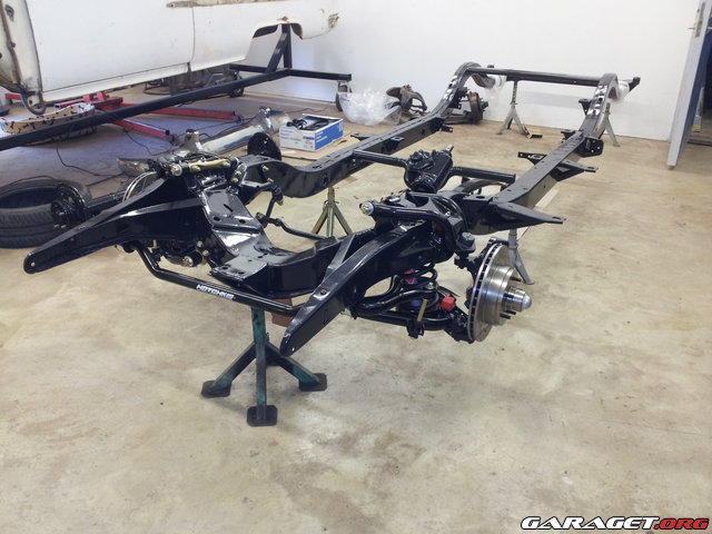

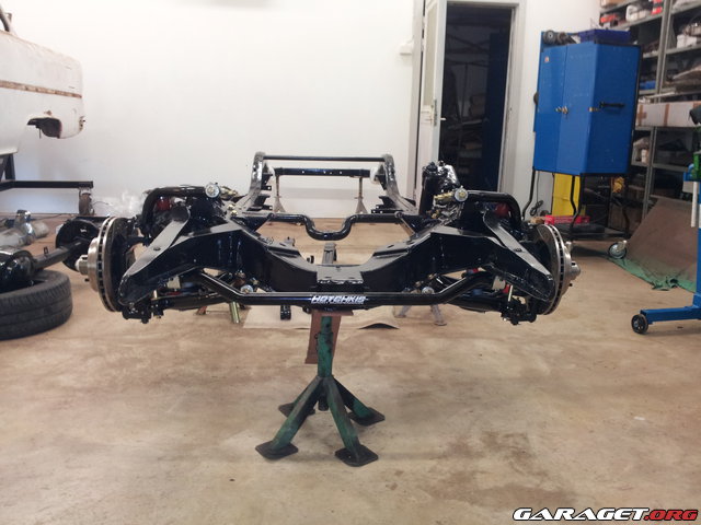

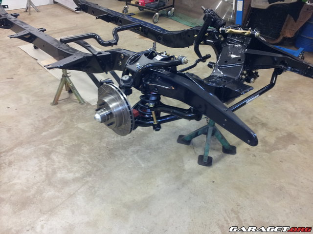

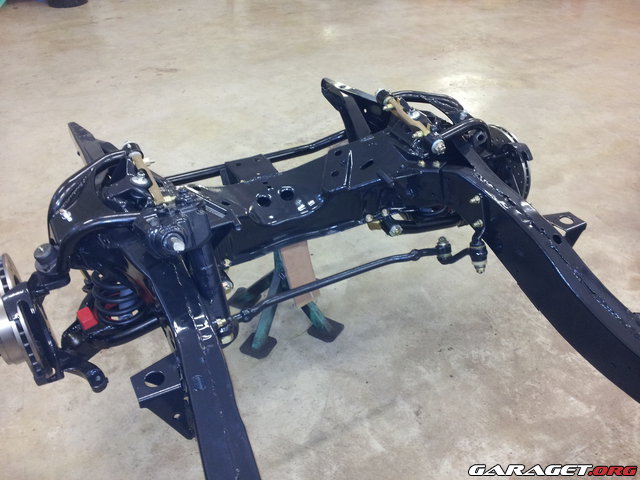

Idag har ja monterat ihop framvagnen på ramen. Även satt dit krängaren, bromsok och styrstag kvar. Ska beställa främre bladfjäderbussningar innan ja kan montera bakaxel mm, hadde ju tydligen glömt det, ny kamsats till motorn är på väg hem ifrån summit,å även alla kåpor generatorfäste å oljestickor är på inngång till motorn.
Nån till bild på framvagnen.

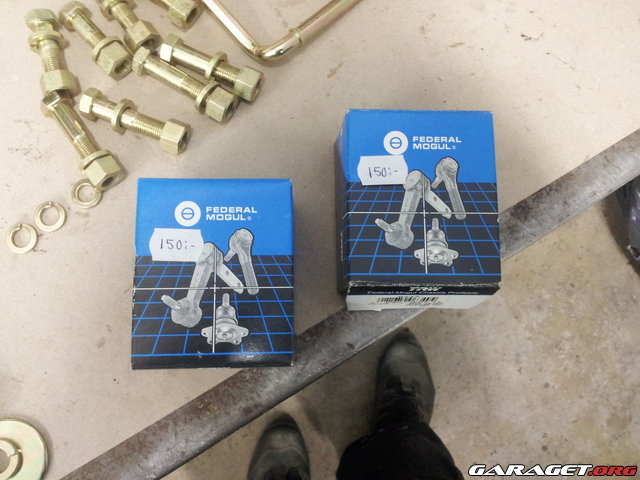

Skulle till och montera ihop bakvagnen igår. Mem icke! Saknade nitar till gnisselskyddet mellan bladfjädrarna. Fick iaf hem främre bladfjäderbussningarna så dom är ipressad på plats.
2st nya bussningar

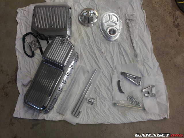

Som innehöll alukåpor till 1 st v8 maskin :-)
