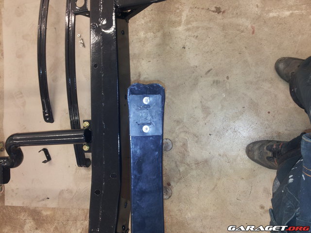

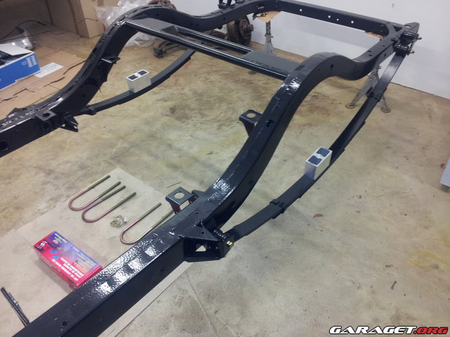

Ja då var det dax att göra en uppdatering då. Har monterat ihop bladfjäderpaketen och monterat på dom på ramen, slängde i bakaxel å satte dit sänkningsblocken. Ska sänka 3" ser ut att bli ganska lågt cool
Nitat tillbaka nya gnisselskydd på bladen i varje hörn,fick slipa om dom lite då deinte stämde som tänkt men nu bör de funka en bild på de

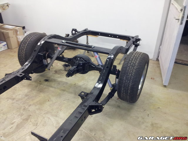

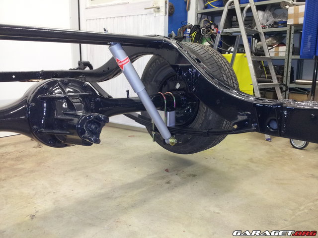

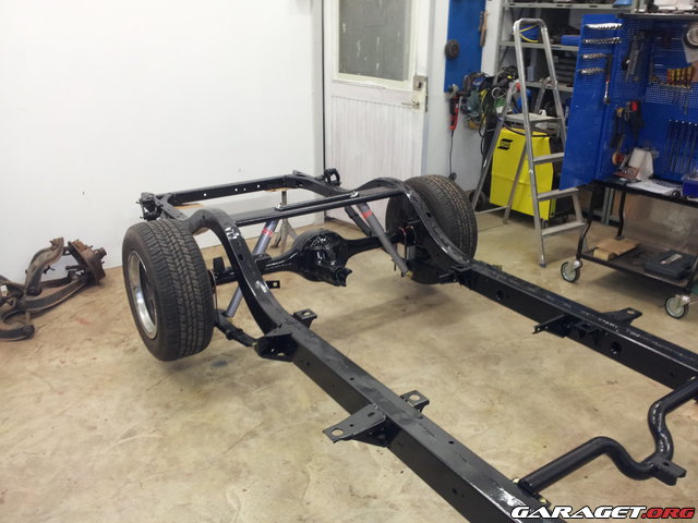

Och nån bild med grejorna monterad slängde på ett par hjul så man fick en uppfattning hur den blir höjdmässigt

Dock ser ja nu i efterhand att ja tog korten när den fortfarande är upp pallad men de bjuder ja på hehe

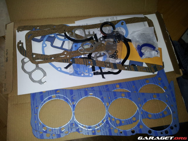

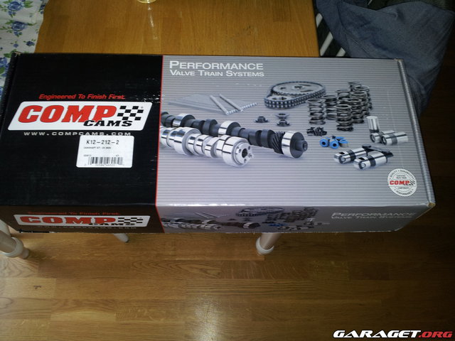

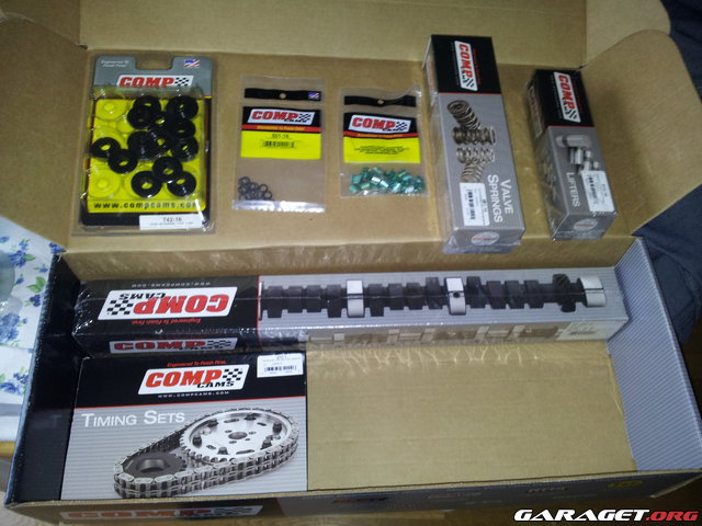

Var precis och hämta kamkitet jag nämnde tidigare. Alldeles färskt ;-)
Nämde även för han ja beställt de av att jag "bara skulle ha pakningar" också innan montering, svaret blev ja men de har vi här till hela motorn varsegoda så blev 2 baket ist för ett :-)
https://www1.garaget.org/gallery/images/170/169860/169860-4a50adc453ecd26c877d2f989cd28239.jpg https://www1.garaget.org/gallery/images/170/169860/169860-2a0830b2ca8dd8c2c32a033051ef26be.jpg https://www1.garaget.org/gallery/images/170/169860/169860-b8df7dd614125c4a31118917c0869997.jpg
Och kamkitet innehåller allt vad man behöver ventilfjädrar tätningar kamdrivning ja allt på bilden heltenkelt:-)

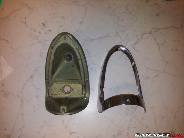

tyvärr har de inte hänt mycke under sommaren med chevan:/ suget är på topp men har varit mycket i mellan. Har jobbat alla anndra år på sommaren så i år har de varit riktigt slappande å varit på de ena å det andra! Men nu börjar de bli dags igen känner jag att göra ett ryck! Var hem till svärmor idag å hjälpte hennes gubbe å lasta ur en kontainer som kom hem från usa! Slår upp portarna å där inne står en rostfri cheva 55:a 2dr stolpe och en 64 Thunderbird cab å en mercery 56a 4dr ht, tyvärr var chevan såld. Annars kännde ja mina behov av att ja har lärat köpt den bara för att de måste ju vara bättre med 2, intesant ? ;-) var i riktigt gött calefornia stuk! Tyvär inga foton på bilarna. Men fick en kromsarj och en insats tillbaklyset som tack för hjälpen :-)

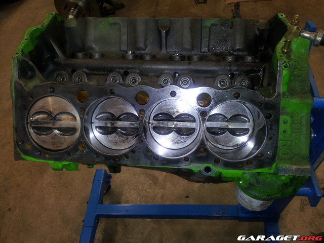

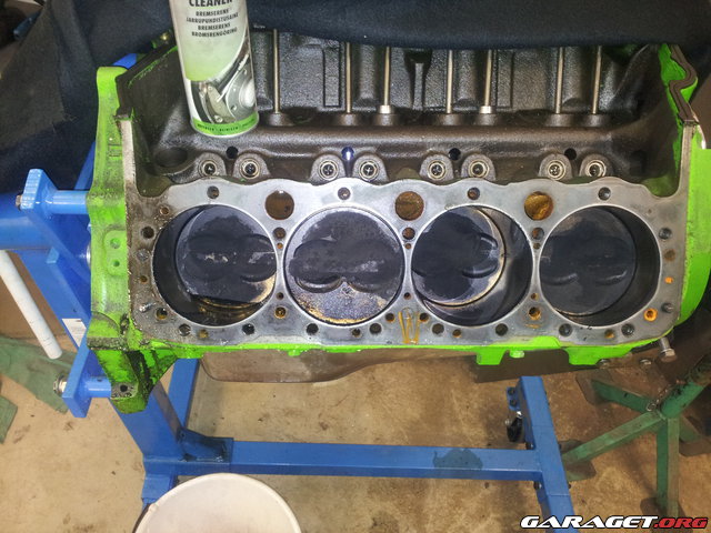

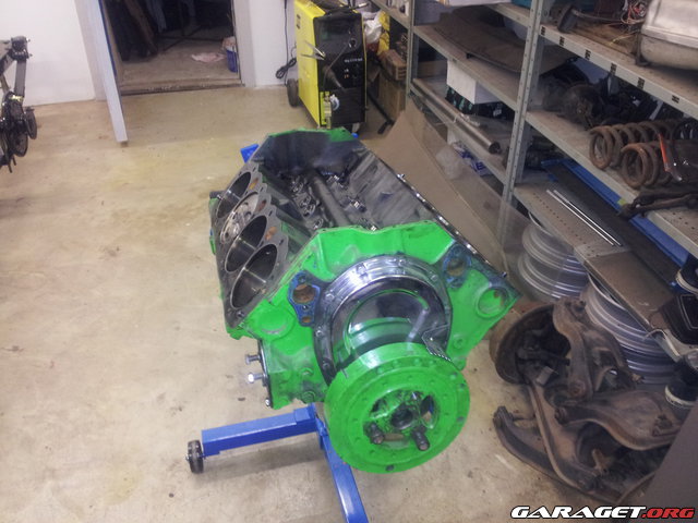

Var och plocka av topparna från cheva moton idag. Ska till och byta kam och ventilfjädrar. Kommer även byta ut bultarna till vipporna å sätta i gängade bultar i stället för att ha orginalet som är ipressad bara. Skulle låna en avdragare av grannen till svängningsdämparen men han var inte hemma så får ta de sen! Så blev bara att rengöra kolvarna för tillfället. Men har börjat förberett lite iaf
