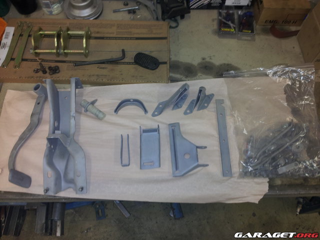

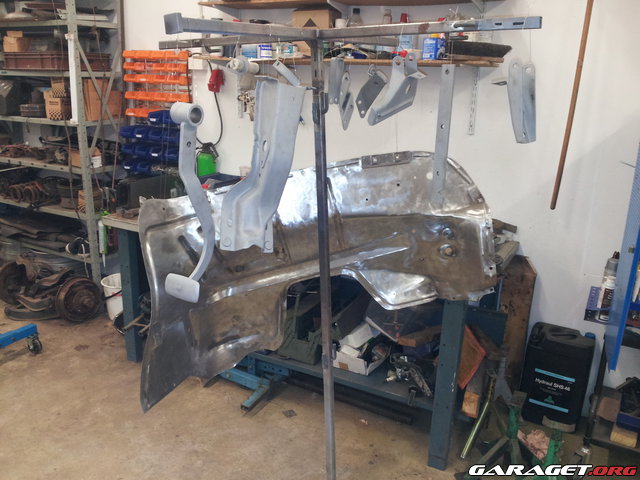

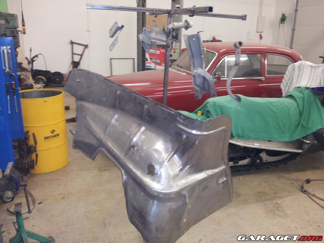

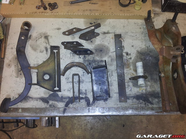

som alltid är man tidsoptimist och de va man ju naturligtvis ikväll med, hämta saker hit och dit, och ett blästerskåp som inte är världens bästa som man får renovera på nån form av vis varje gång man ska ha de ! när ja har råd tror ja att jag ska kasta de  åt älgarna och investera i ett nytt gediget ett !
efter mycket om och men så lyckas jag blästra av alla prylar som ja ska lackera imorgon, blev 1 innerskärm kvar att slipa och en bromstrumma. sen får de bli färg på skiten !
var och fick tag i lite färg idag med, den gröna är epoxy grundfärg, den lokala lackeraren hade den nu mera istället för den grågul aktiga nyansen, men var lika bra sa han, så vi kör får se vad de blir smile
lite bilder
https://www1.garaget.org/gallery/images/170/169860/169860-3e9ce14718037485ca4cbab701d8d4bf.jpg https://www1.garaget.org/gallery/images/170/169860/169860-3195433361da332960fd3b826ca5e0cb.jpg https://www1.garaget.org/gallery/images/170/169860/169860-f936886026e51a15cd41a6bf4ab614c4.jpg
det som skymtar i påsen på bänken bredvid de blästrade prylarna är de som ska på ytbehandling
https://www1.garaget.org/gallery/images/170/169860/169860-b0177f1292948caf0697530a98635e9a.jpg https://www1.garaget.org/gallery/images/170/169860/169860-917a55bc6bd934311e370538c6a7db57.jpg
prylarna upphängd, ska sprida ut dom imorgon när ja duschar på färg,
allt för ikväll!

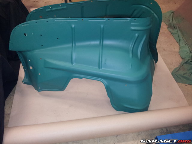

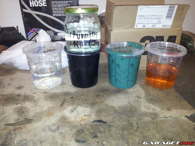

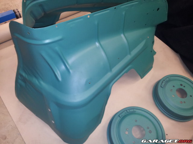

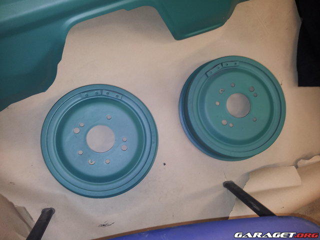

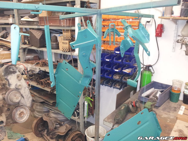

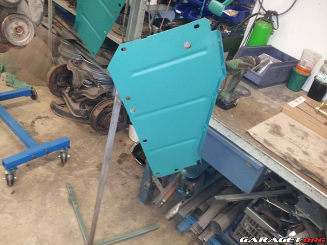

här kommer de bilder på nygrundade prylar,
nu får allt sitta nån dag, sen blir de att slipa av det med finkornigt papper,sen slänger ja på svart färg på prylarna !
innerskärmarna och dom andra 2 plåtarna som ska sitta brevid kylaren kommer få vara som dom är tills ja vet va de blir för färg på bilden, så får dom bli lackad i samma färg !
