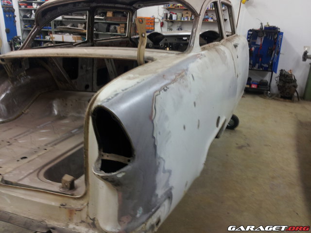

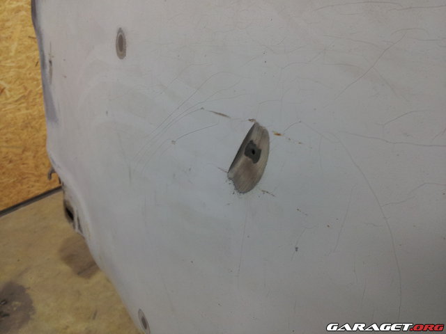

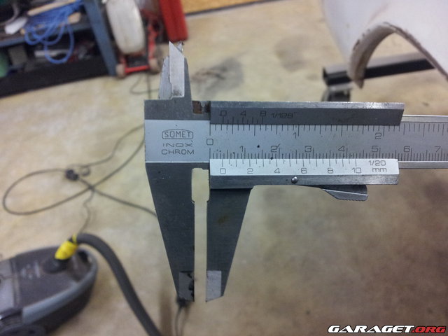

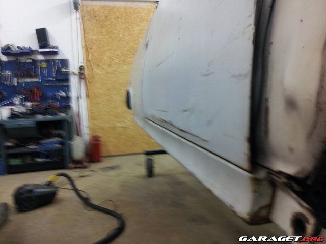

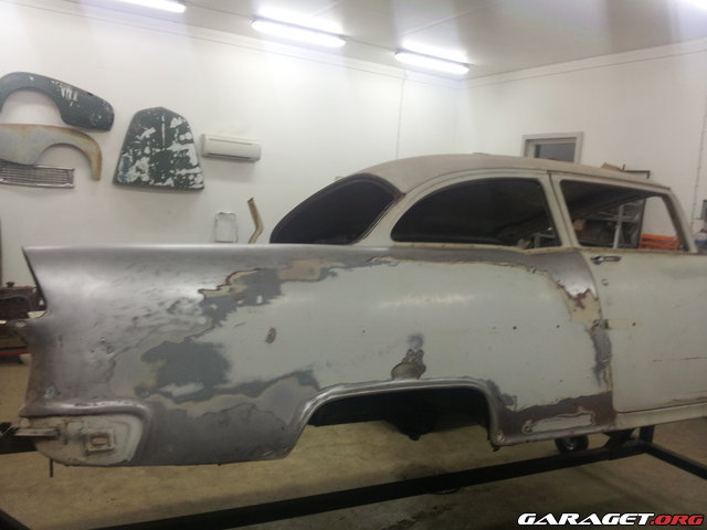

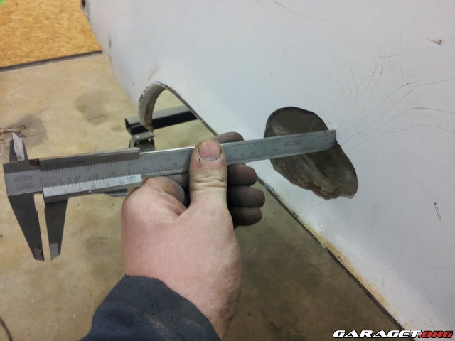

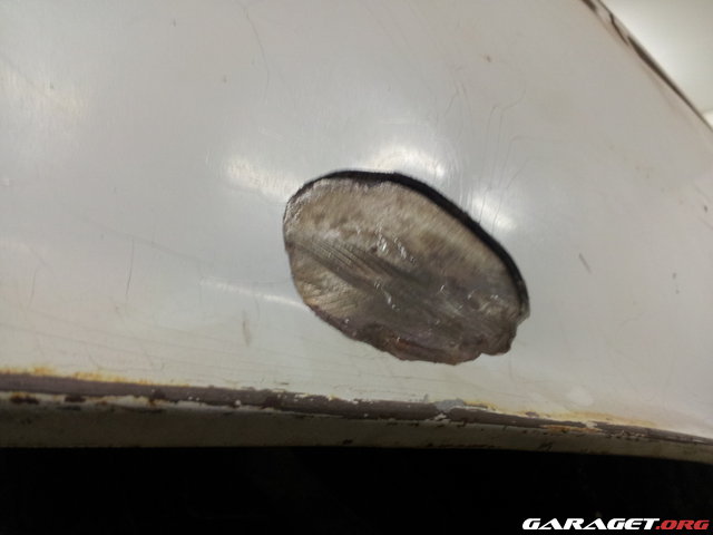

Rullade fram karossen idag medans jag väntar på grejor så ja kan fortsätta med ramen. Vid inköp synades karossen av ordentligt och jag viste redan då att höger dörren och bakskärmen har fått sig nån tryckare och att de kommer kräva en del riktjobb. På tjockaste stället med spackel va ca 5mm (se bild) på bilden med dörren så ser man ett sträck i nederkant där dörrbotten går, där behöver den riktas. Så nu ska ja börja slipa dörr och bakskärm plåtren för att kunna försöka återgärda de i vinter med lite hjälp. Sen till våren kommer jag att slipa hela bilen ren när ja kan vara utomhus sen tänkte ja skicka iväg karossen på blästring och grundmålning. Har börjat slipa lite i kävll får fortsätta vid nästa besök!

Jäkla tris göra med att slipa plåtrent.
Men det är ju enda sättet att få veta vad som döljer sig därunder.

Ja de är ju de. Men de funkar nöter man på nån timme så står de inte på förs de är klart :p att göra iordning en bil består vell mesta dels ut av att slipa och puttsa förstår ja, men roligare har man ju gjort:p
