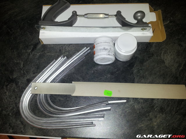

Hämta ut paket idag. Berafix karosseritenn och fil å handtag :-)
Finns de lite och börja tenna med när karossen är slipad och klar !

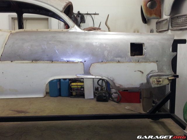

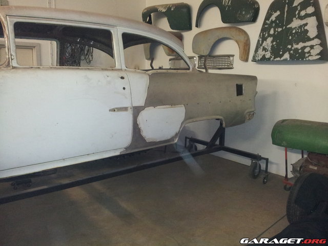

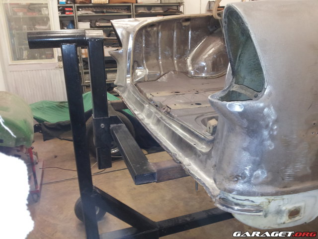

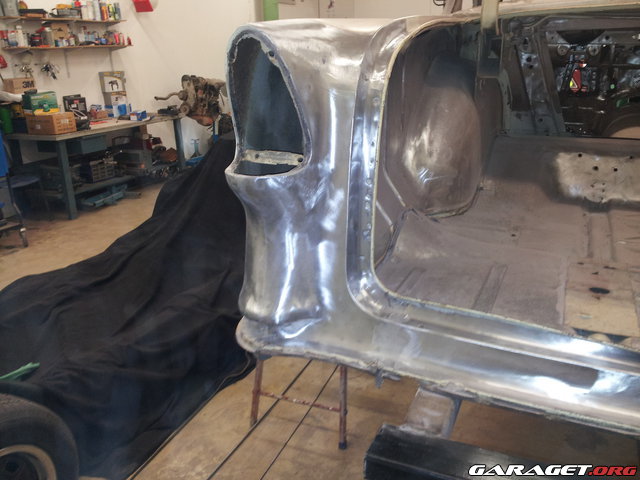

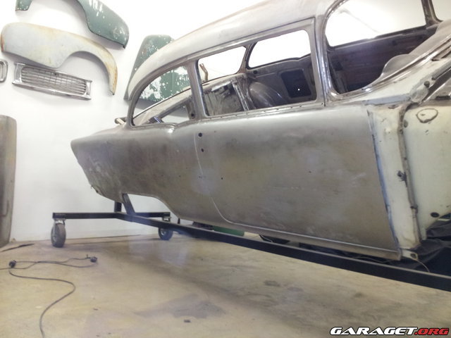

Sakta men säkert tar jag mig över till andra sidan,
https://www1.garaget.org/gallery/images/170/169860/169860-a5272ec0caa488d573a004ede8233926.jpg https://www1.garaget.org/gallery/images/170/169860/169860-db0f4bb6af75b27c7ffc28495323aae4.jpg https://www1.garaget.org/gallery/images/170/169860/169860-74499e022eec20b103aba8ab01ecb252.jpg

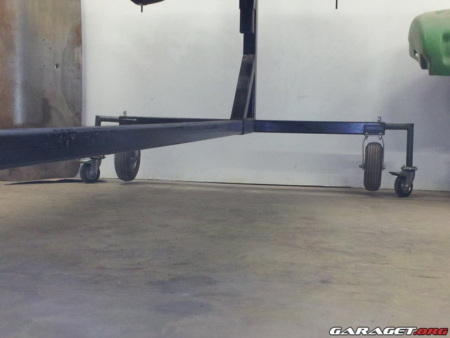

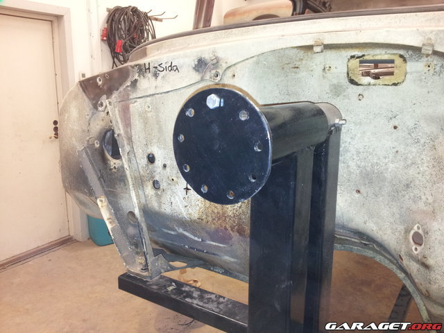

Har även uppdaterat karossvaggan med en låsanordning då de aldrig blev av innan.
https://www1.garaget.org/gallery/images/170/169860/169860-784a081277a25dd682800bd1c063e797.jpg

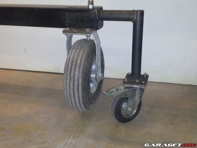

Också har jag bara haft svängningsbara hjul i fram på vaggan så de har varit ganska svårt att dra runt den på garagegolvet och samtidigt som jag vill ha dom stora hjulen kvar för eventuellt ute körning på gårdsplan och frakt till lackering o.s.v så blev de ett par stödhjul vid innomhus bruk!
https://www1.garaget.org/gallery/images/170/169860/169860-726499c3212165a75b0c219e2ace608a.jpg https://www1.garaget.org/gallery/images/170/169860/169860-d393b3bbb8480852241fbd8546006ce2.jpg
Senast redigerat av Jackson_ (8 januari 2014)

8 januari 2014
#588
farbrorbozze skrev:
Smart lösning , måste fan komma upp & kolla nån dag smile
Jag lära komma på nått så de skulle funka smidigare och dra runt den :p
9 167 Inlägg
8 januari 2014
#589
Jackson_ skrev:
Nöden är uppfinningarnas moder! wink Ser ut att vara ett riktigt skitgöra att slipa plåtrent, men å andra sidan så vet man ju att det blir ordentlig rakt igenom!

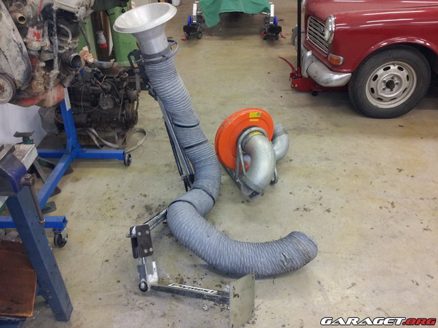

Var och köpte en utsugsfläkt idag, så nu kanske man kan få ut rök och dam när man grejar !
https://www1.garaget.org/gallery/images/170/169860/169860-eb401e186ac7485907aa1f78044e709f.jpg

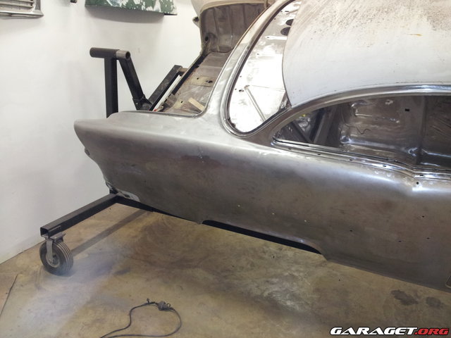

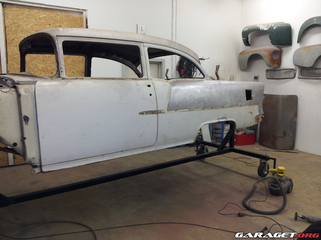

Också fortsatte jag slipa lite, slipa av skärmen så som dom brukar vara 2 delad i färgkombination. Allt för att försöka få slipningen lite roligare :p hehe
https://www1.garaget.org/gallery/images/170/169860/169860-aa7bf538bc5b503d3d8bef710ecdfed6.jpg https://www1.garaget.org/gallery/images/170/169860/169860-c43d26cb357c6483a259274caf9b027d.jpg
För övrigt värkar den vara riktigt rak och fin i plåten på vänstersidan så här långt, inte en gnutta spackel en så länge. Och de är riktigt skönt !

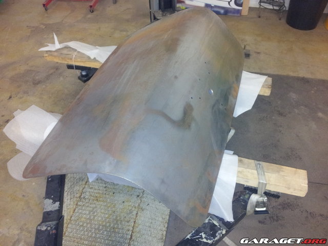

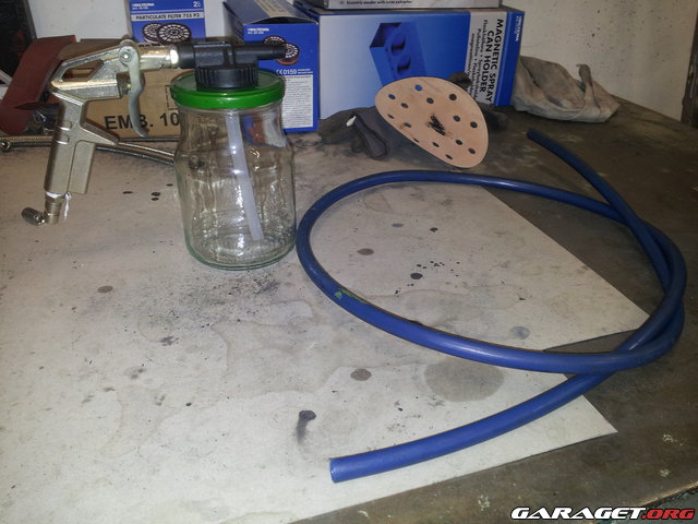

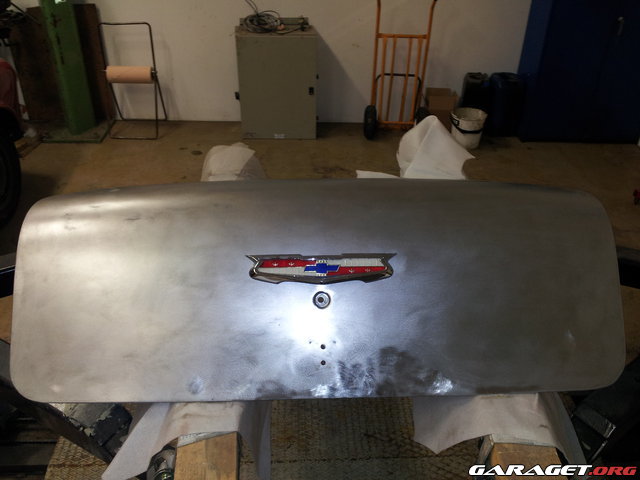

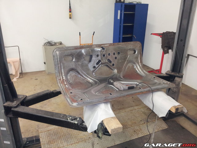

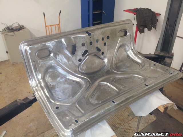

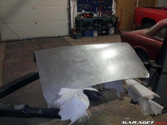

Ja tänkte ja gör en liten uppdatering trotts att de inte hänt så mycket. Har hållit på att flytta, Och så mycke tid man tror att man ska få över stämmer ju aldrig riktigt ! Och de gjorde det inte den här gången heller ! Jag har slipat av bakluckan och ja ska till att försöka grunda den så snart som möjligt. Den har varit syra doppad och sen blev de aldrig av att grunda den,så då fick jag slipa av den för att de aldrig blev av men nu försöker ja ta tag i det, lite dubbelt jobb men så blir de iblannd
https://www1.garaget.org/gallery/images/170/169860/169860-5e187f23fc551393cb53ecb0da154df8.jpg https://www1.garaget.org/gallery/images/170/169860/169860-07e4270bb1fc93d642202c65f545913a.jpg https://www1.garaget.org/gallery/images/170/169860/169860-ebaa791aa32fed85240f51b99cb03753.jpg https://www1.garaget.org/gallery/images/170/169860/169860-5831eda4cce99b04059a1b6b1db2d384.jpg
I och med att skuffluckan varit syradoppad så är den lika plåtren i balkar som utanpå, så jag har gjort i ordning en spruta ska ja försöka spruta i färg i balkarna med. Använde mig av en linoljespruta och en felix gurkburk får se om de funkar, sen en slangstump som är pluggad fram i änden, sen är det borrt ett antal med hål runt i kring så färgen ska spruta åt alla håll är tanken :p men om de funkar återstår att se
https://www1.garaget.org/gallery/images/170/169860/169860-244441b5528ba996d353f3e51dde7e6b.jpg
https://www1.garaget.org/gallery/images/170/169860/169860-2d9160e176eebc18ec8fe74bc57f501b.jpg
La på emblemet för lite insperation. Kanske motivation ;-)

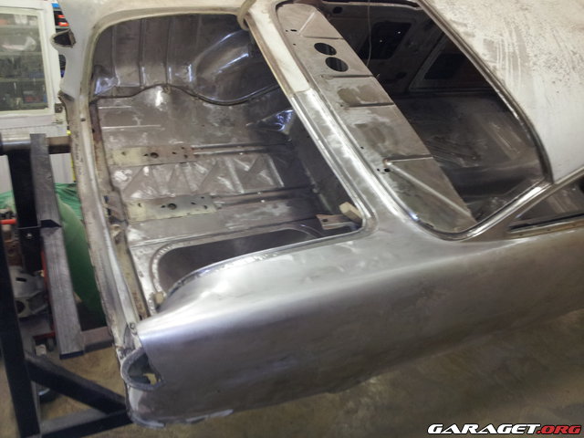

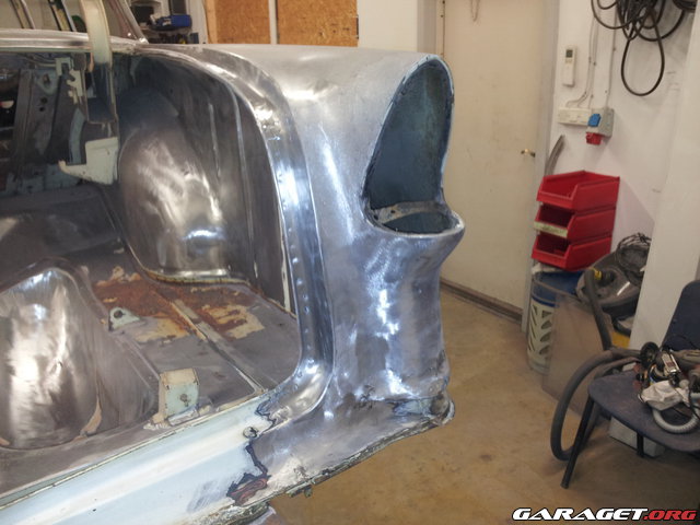

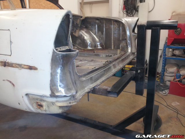

Slipat lite till på karossen med. Vänstersidan ser fortfarande hittills riktigt bra ut
Ser inte lovande ut för höger bakskärmen. De verkar luta åt et skärmbyte om jag får tag i nån skärm till ett skapligt pris, får ja inte de så får ja köpa den endå bara jag har bestämmt mig för att byta haha va allt för nu !

Fan vad grymt jobb du lägger ner och vackert blir det. Impregnerad av din ställning med olika hjul mm.
Tror du lyckas övertala dig själv med höger skärmen:)
6 644 Inlägg
5 februari 2014
#600
ja jag tror du får köpa en fullstor karosssida så det blir så perfekt du vill ha det.
