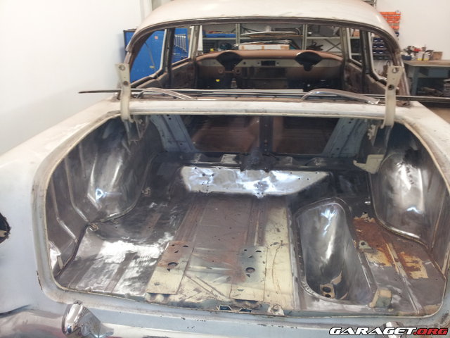

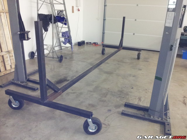

idag åkte de på lite hjul på karossvaggan, sedan fortsatt slipandet, hände inte allt för mycke i helgen som det var tänkt men nu är de ju arbetsvecka då är de bara köra på hela dar igen:)
börjar på ta sig i skuffen med slipandet ett tags nötande kvara tongue
lite bilder

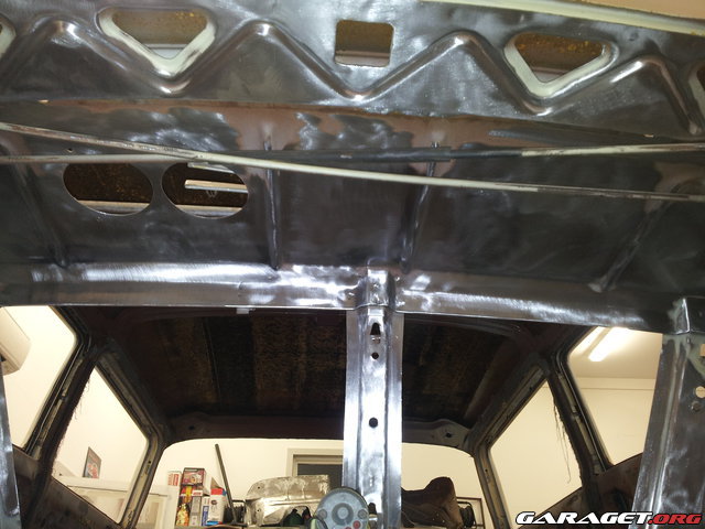

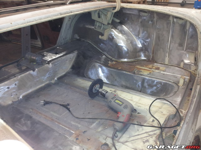

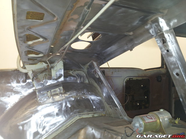

gör en liten uppdatering idag med, förmodligen blir det fortsättning imorgon om inget oväntat dyker upp, har fortsatt att slipa bak i skuffen även idag, varit under hatthyllan å bökat lite. lite fin lir kvar där bak (syns på bilderna) kanske börjar bli jobbigt med alla bilder på denna skuff men ja de kan ju vara kul och visa upp allt man gör och även att jag ska vara så noga de bara går !
ytterligare lite bilder på skuffen

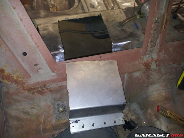

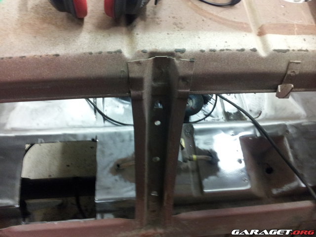

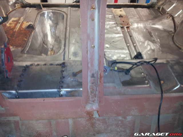

sedan började jag att kapa ur orginal stötdämparfäste,
https://www1.garaget.org/gallery/images/170/169860/169860-e81ec38f89add8cebde36d4ea94032ec.jpg https://www1.garaget.org/gallery/images/170/169860/169860-0c14f9a7649c276dfadd45ce71bdd508.jpg https://www1.garaget.org/gallery/images/170/169860/169860-b0e28963a6fc4c8e2a1ee32b0d796a25.jpg
stötdämpar fästet kommer bli i ramen så därför tas orginalet bort! han bara punkta de då ja tyckte de börja bli lite sent så ska göra klart imorgon och då även försöka hinna klart med andra sidan syns på ena bilden hur de ska se ut från början då.

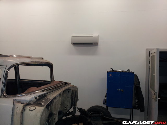

och sist men inte mins när ja kom från jobbet så hade dom varit och monterat en värmepump så de var riktigt skönt att vara i garaget idag big_smile
