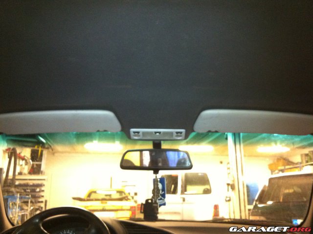

https://www1.garaget.org/gallery/images/100/99319/99319-c317659d34a1db11b364fedfee5d2db0.jpg
Idag åkte svarta innertaket in men inte svarta solskydd och har inga svarta handtag så om nån har nårra billiga te salu hojta te.... sen drogs d kablar te baslådan inget mega bas bara en lite så man får lite djup i musiken....
drog in slutsteg i frugans bil me men ingen baslåda pga att d finns ingen inredning i bagaget, men d kommer d me...
i veckan ska basen kopplas in o byta solskydd... om ja hittar dom svarta wink sen blir d inte mö framöver innan ja har ekonomin till att beställa delar... då blir d  bussningar i fram och bakvagn wink o så nya bromsar runt om... efter d bli d m3 front och angeleyes, tona rutorna och göra 4-hjulsinställning...laga sista fälgen så e bilen klar för iår wink
