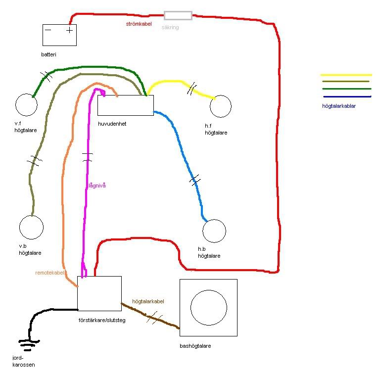

http://i168.photobucket.com/albums/u196 … schema.jpg
Nån som ritat lite men de är sådär du menar att du vill koppla.
50 Inlägg
5 februari 2013
Ja exakt. Blir nog bra.
