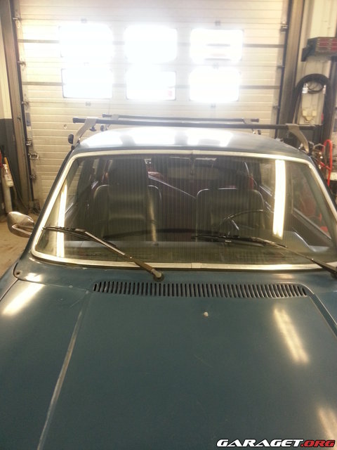

Så här ser det ut i nu läget. Kommer bli ändrig på det!
https://www1.garaget.org/gallery/images/123/122535/122535-044e7515c3186faa46b7c4db3d7313ac.jpg
244DL Rostiga dörrar, framskärmar,bakskärmar och reservhjulsbaljor men annars är det ok iaf.
Under ser det ok ut än vad jag har sett ;)

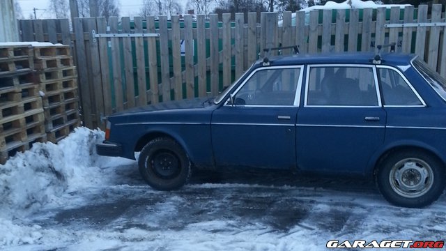

Vinterpjuks!
https://www1.garaget.org/gallery/images/123/122535/122535-a85d814f0f944806e514673f7b65cb79.jpg

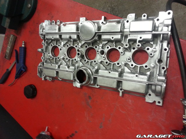

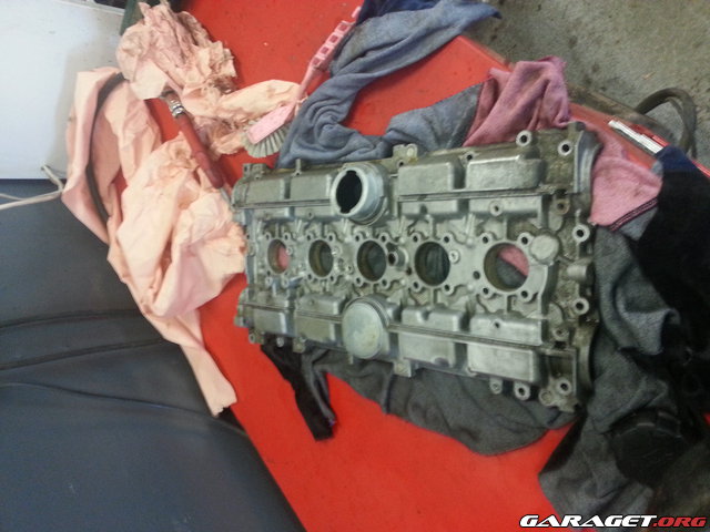

Rengörning av ventilkåpan som ska få färgen orange samma som resterande motorn ska få. Och lite detaljer ska bli grönt!
Steg 1

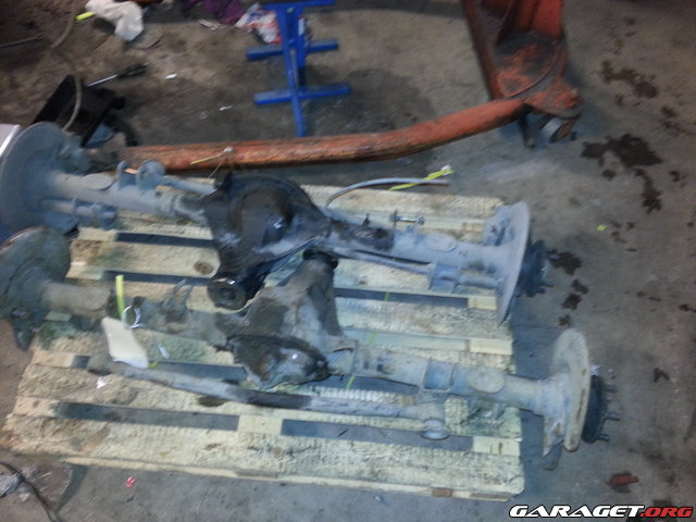

Fick hem lite paket igår 2st bakaxlar  smile Dock så svek mobilen mig... vid korttagning av bakaxlarna...
https://www1.garaget.org/gallery/images/123/122535/122535-24c356d33fb01ca13308965945e64eba.jpg

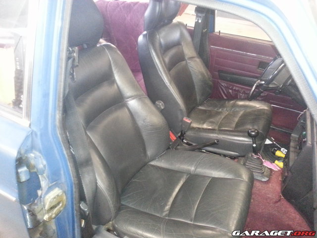

Och nu har jag fått i stolarna från V70 10 ggr skönare sittar man nu iaf.

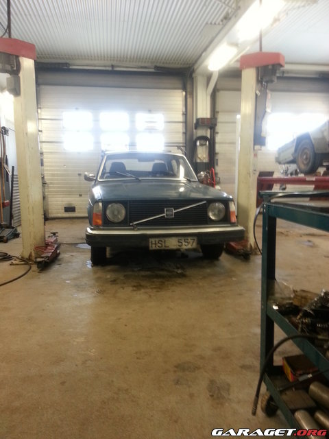

Vackraste strålkastarna ?smile

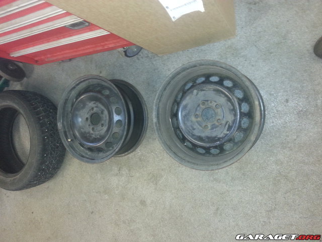

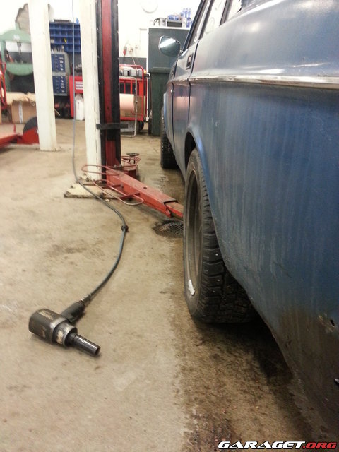

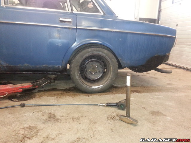

4 st v70 fälgar över, så varför inte centrum vända dessa ist för att dom ska ligga och smutsa??
Dock sitter det vinter däck på 205/55-16... Men det får bli vintern ut sen så kommer 17" eller lågprofils däck på dom fälgarna:)
https://www1.garaget.org/gallery/images/123/122535/122535-f9b5eb4a6ebd8c0b45c205913a98cb3e.jpg
115mm fälgkant.
https://www1.garaget.org/gallery/images/123/122535/122535-7b7f0a2b06329aba4376a3b95e54fa10.jpg
En klar smile
https://www1.garaget.org/gallery/images/123/122535/122535-98af6cacd21a49e17abefafb7b875258.jpg

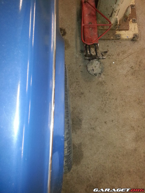

Sticker ut lite. Men det är ju inga fel!
https://www1.garaget.org/gallery/images/123/122535/122535-df438e52f4248f10b2b650489371ccf3.jpg
2st klara. 1 fälg var för skadad så får åka och handla mig en till.

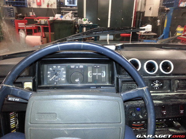

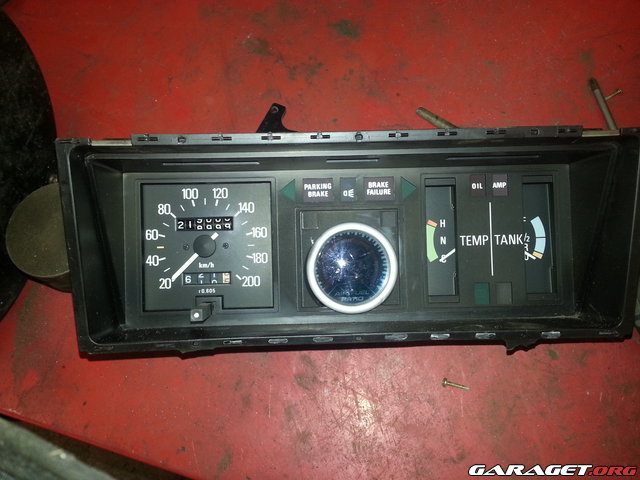

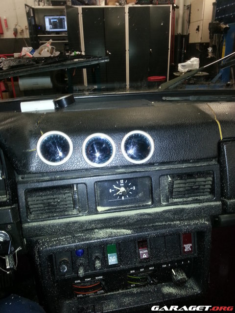

Bygde även in 3 st mätare. Dock så blev det första hålet från V förbannat fult. Då jag tänkte att det skulle sitta lite högre upp så inte ratten satt i vägen... Gör om gör rätt.
https://www1.garaget.org/gallery/images/123/122535/122535-824fe545dec4b95cbe130ea7cfe2973a.jpg
hur jag tänkte, men fy vad fult.
https://www1.garaget.org/gallery/images/123/122535/122535-956728c9b71314aa1909572b75f4f3da.jpg
Där kommer det sitta någon mätare med.
https://www1.garaget.org/gallery/images/123/122535/122535-d114b87a11693e56fe2595d53a256e34.jpg

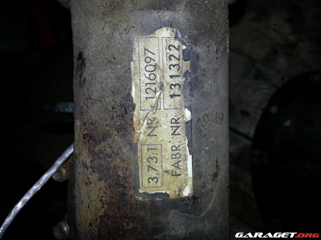

3,73:1   utv.
1031 bakaxel.
Får ta fram svetsen så det blir "stabilt" wink
