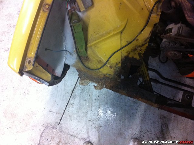

Det där med rosten i framkant såg intressant ut.. smile
Haha skiten rostar alltid där smile Dock är det fixat och kommer bilder på det med wink

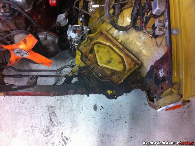

Lite mer bilder!
https://www1.garaget.org/gallery/images/135/134484/134484-40964af0a5d5d3d96ede79a214bae472.jpg
https://www1.garaget.org/gallery/images/135/134484/134484-5287bd88dd9016b6a047a9a641246547.jpg

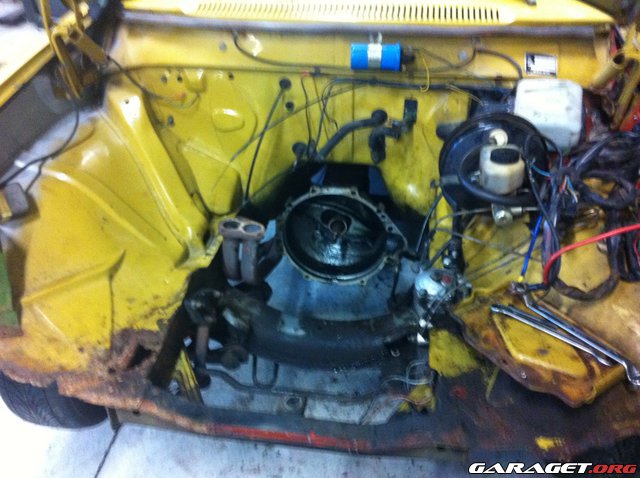

Varken höger eller vänstersida var bra ..

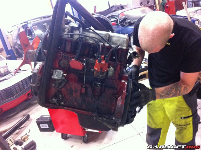

https://www1.garaget.org/gallery/images/135/134484/134484-d05c7033627ad600458e749a9a634813.jpg
Borta! Tog även ur växelåda senare.
https://www1.garaget.org/gallery/images/135/134484/134484-b6b3f0982f4e70320042c68257fd23a2.jpg
Jävligt skitig var den i alla fall.
Införskaffat mig en ny motor också. Hade tänkt att renovera orginalmotorn vid ett senare tillfälle smile

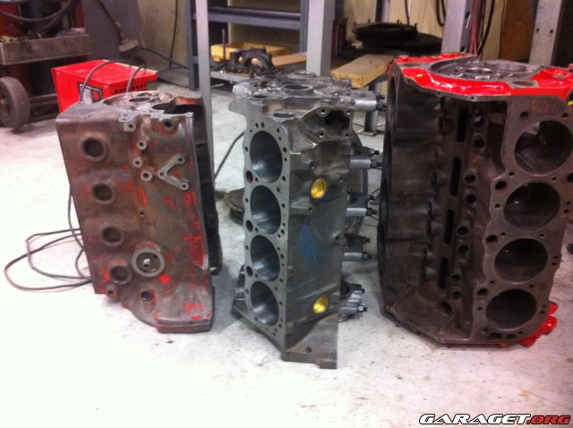

Blocket jag var och hämtade. Den var redan i delar men har knackat ur frostpluggar och oljepluggar samt tvättat.
https://www1.garaget.org/gallery/images/135/134484/134484-d5ea22da1281542f4362f1d05a9b663f.jpg
Ole dole doff wink

v8an till höger måste ju vara den som ska ner i bilen!
If you want to win, You mustn't loose.
131 Inlägg
27 februari 2013
Cheva BB skulle inte vara helt fel nej cool Har inte pengar till att bygga om hela bilen dock wink

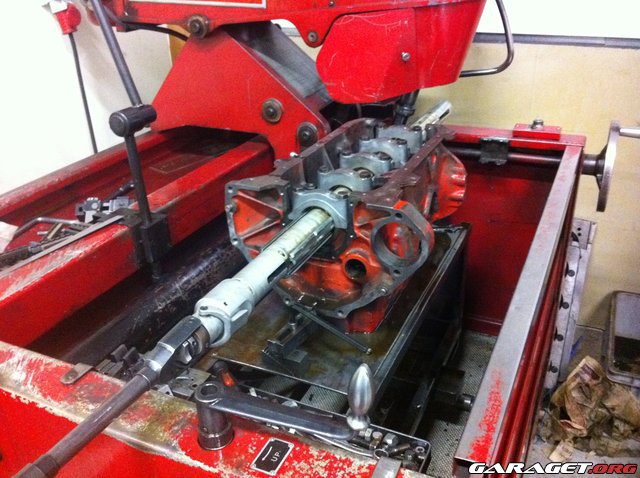

Då börjar trimmningen/renoveringen av motorn. smile
https://www1.garaget.org/gallery/images/135/134484/134484-204e27ada34c07ac8cd2ad54f7e30cbc.jpg

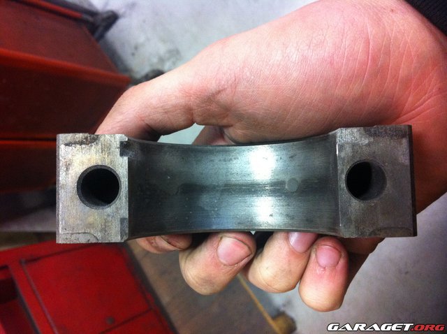

Börjar med att fixa till lagergången.

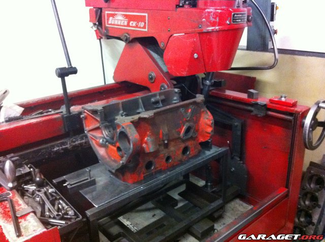

https://www1.garaget.org/gallery/images/135/134484/134484-24185446564d8a577617a22b7ca898c9.jpg
Ramlager före.

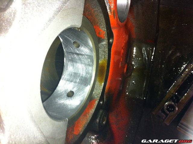

https://www1.garaget.org/gallery/images/135/134484/134484-b24d29467cf2d4276c561f28444b0776.jpg
Under tiden. Blästrat av ramlagrena innan.
https://www1.garaget.org/gallery/images/135/134484/134484-8f877a05e24343a4fb0a9e9657c43c61.jpg
Och efter. Rakt, bra yta och rätt storlek smile

Är det volvos b36a v8 som ligger brevid?
Gamla Volvo bilar är livet
Maskinförare
681 Inlägg
28 februari 2013
ser bra ut smile
131 Inlägg
28 februari 2013
Haha nej det är Chevrolet small block och big block smile

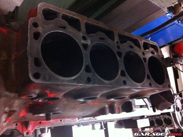

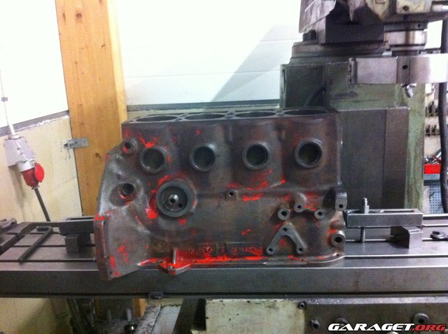

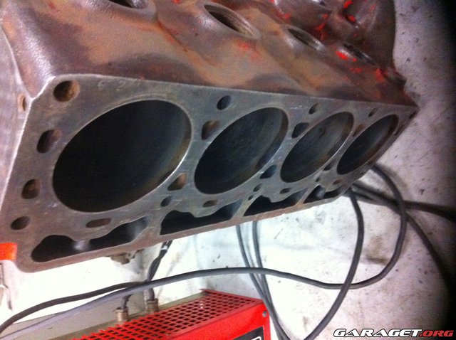

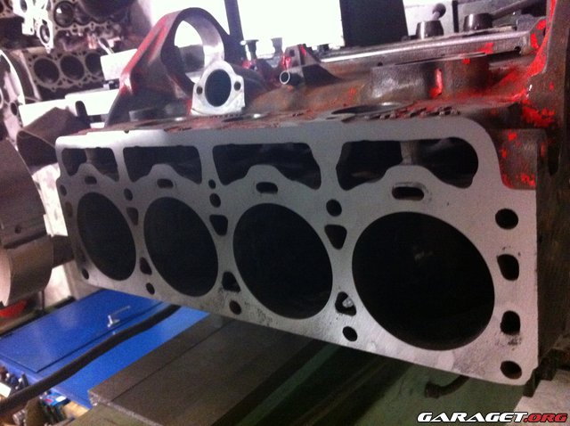

Planing av blocket för att vara på den säkra sidan smile
https://www1.garaget.org/gallery/images/135/134484/134484-d991788555c76cf7222e1f12c105337e.jpg
Ditsatt.
https://www1.garaget.org/gallery/images/135/134484/134484-889118c7d4fa712726670b60ddc5dc71.jpg
Före.
https://www1.garaget.org/gallery/images/135/134484/134484-6e71e95efb6540728dfcd09ca721458c.jpg
Och efter smile
Sorry för bilderna är dåliga.
