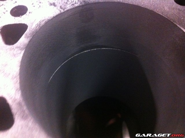

Som går såhär bra om man inte har spänt fast blocket tillräckligt...
Mätte om man kunde borra upp till överdimension men repan var för djup. Då är det bara  att börja om från början..

Borrade själv i en stor fräsmaskin.  Jobbade innan på en motor renovering så har gjort allt själv. smile

Som tur i oturen så hade vi ett block ståendes på jobbet så tog det istället.
https://www1.garaget.org/gallery/images/135/134484/134484-44d060de5502a68bc587bae44c4174b1.jpg
https://www1.garaget.org/gallery/images/135/134484/134484-6b66ab347973b0b3d58ae569ad225726.jpg
https://www1.garaget.org/gallery/images/135/134484/134484-bfced7cd5ea73f09a6554e017eb4b5ae.jpg
Ser förjävligt ut men efter lite bearbetning så!

131 Inlägg
5 mars 2013
#59
Jahopp då var det bara börja om då.
Och denna gången börjar jag med borrningen! big_smile
https://www1.garaget.org/gallery/images/135/134484/134484-a5f0b2115c87645c56dc240161e8edc4.jpg
https://www1.garaget.org/gallery/images/135/134484/134484-d31ec70a8237f6555e8c371d771fae1b.jpg
Blev bra mycket bättre!
Och över till honingen.
https://www1.garaget.org/gallery/images/135/134484/134484-e6661055e15c81832920fe9e6dde9b70.jpg
https://www1.garaget.org/gallery/images/135/134484/134484-133095791e00cfb90a84d80a63c496df.jpg
Ser väll bättre ut än från början wink
