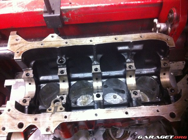

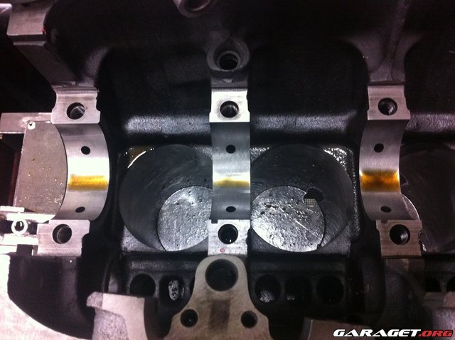

Och efter borrningen av blocket får jag hona ut ramlagerläget och plana blocket IGEN.
https://www1.garaget.org/gallery/images/135/134484/134484-440a160e851f59ec9d6e478845832509.jpg
https://www1.garaget.org/gallery/images/135/134484/134484-fa335a0974e843f1fbf5cd6493d1d980.jpg
https://www1.garaget.org/gallery/images/135/134484/134484-fcbadf4e263eff97106acb85aecb24c7.jpg
// Krille

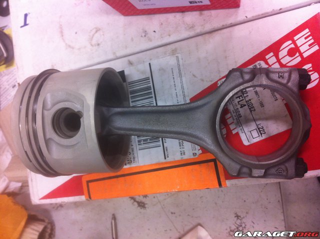

Är den ''nya'' motorn 8 bultad? smile
131 Inlägg
6 mars 2013
Yes! Då passar M-stakarna och B21 kolvarna. smile

Härligt! Vad är det som skiljer sig åt där med vevarna? Kan man ersätta en 6 bultad med en 8? eller skiljer sig ram lagren och sånt?
Olika vevlager om jag inte har helt fel. Jag kör med M-stakar från en B23 och de har samma kolvbult som B21 som ej passar på 6 bultad. Men blocken är detsamma.

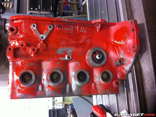

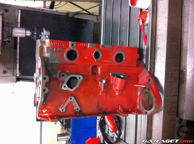

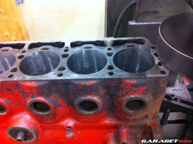

Äntligen är bearbetningen av blocket klart!
https://www1.garaget.org/gallery/images/135/134484/134484-999f9de75ddf90d3b2517f14f217972f.jpg
Knackade ut alla frostpluggar tog bort alla oljepluggar och kamlager. Sen drog jag av den med stålborte smile
Sorry för bilden big_smile

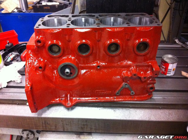

https://www1.garaget.org/gallery/images/135/134484/134484-3851871e505f342f920c10f853f82052.jpg
Andra sidan.
https://www1.garaget.org/gallery/images/135/134484/134484-ace7a6d4ed0e9d71f4a01f15af1330c7.jpg
Målat.
//Krille

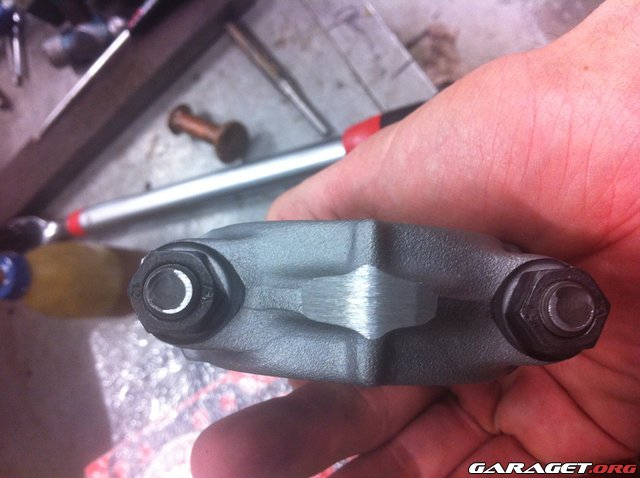

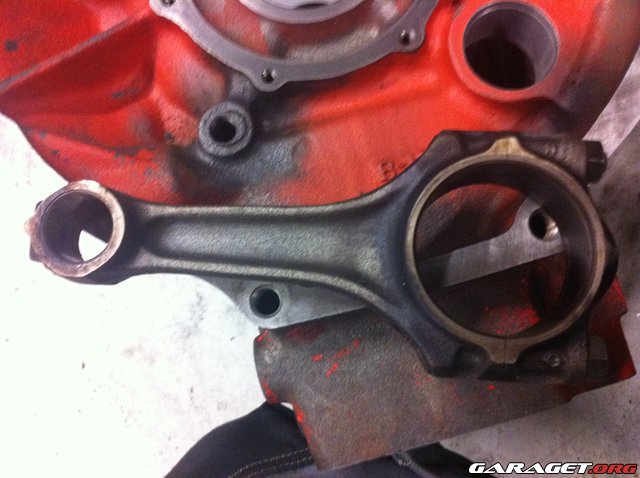

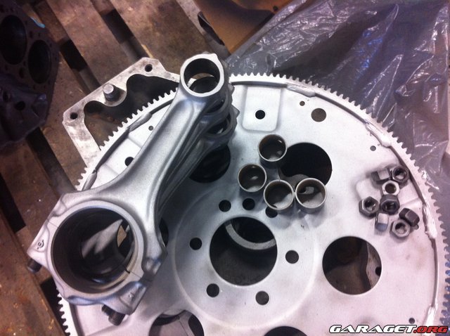

Renovering av stakarna blir det nu! smile
https://www1.garaget.org/gallery/images/135/134484/134484-6d666336d141dc02c5ac7245b33a6084.jpg
https://www1.garaget.org/gallery/images/135/134484/134484-a9091dbde827bdcead10296624b69c0c.jpg
M-Stakar från B23 smile
https://www1.garaget.org/gallery/images/135/134484/134484-e89f5b13f992c67afb317fb5f21abd19.jpg
Avblästrade och pressat ur bussningarna.
https://www1.garaget.org/gallery/images/135/134484/134484-23d9c0589284e062159b41995a006a11.jpg
Även bultarna byts ut.
//Krille

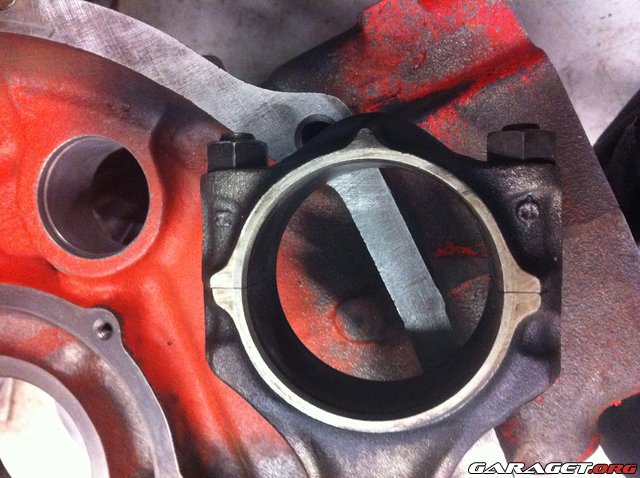

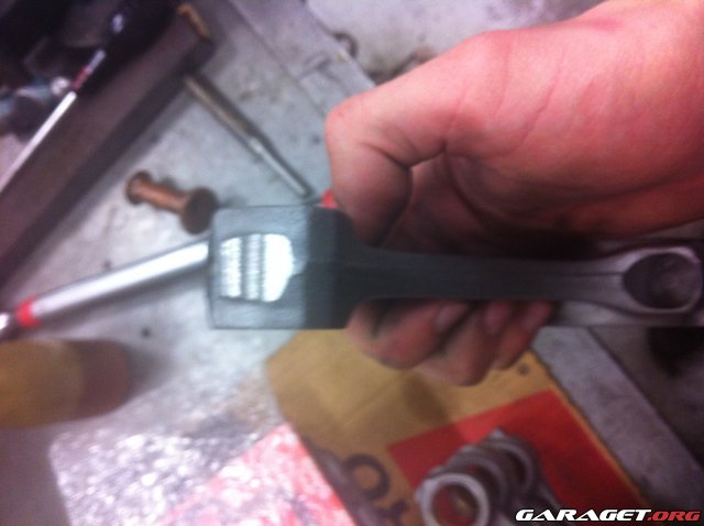

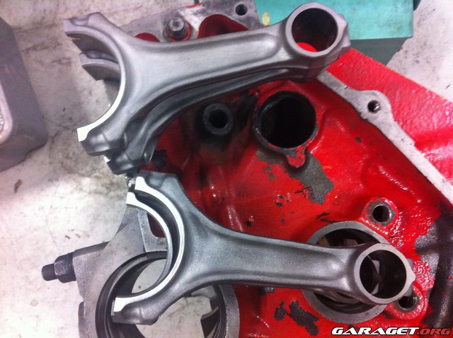

Fortsättning!
https://www1.garaget.org/gallery/images/135/134484/134484-62a889c526847638907c8e21b20f0aa8.jpg

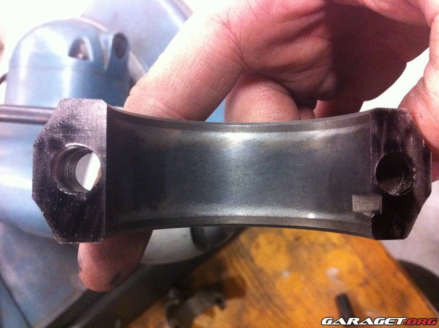

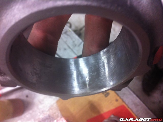

Hona ut stakarna också. Innan!
https://www1.garaget.org/gallery/images/135/134484/134484-a112e3383b72f322a4a6225e9c1ba3f2.jpg
Efter!
https://www1.garaget.org/gallery/images/135/134484/134484-5606949510d2bf98484aef2def79c200.jpg
Viktning.
https://www1.garaget.org/gallery/images/135/134484/134484-1610c8ac963d2128dddbfc7f2caa8780.jpgAndra sidan + Nya bultar och muttrar smile
https://www1.garaget.org/gallery/images/135/134484/134484-ec4b3fa24a022d0943c855028af6fa3a.jpg
Slutresultat!
//Krille

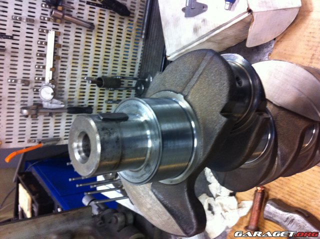

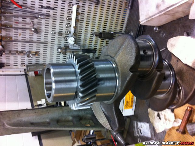

Kör vi vidare med bottendelen smile
https://www1.garaget.org/gallery/images/135/134484/134484-0b3097ab40700f35d0e13ca23ff1d030.jpg
Tog bort drevet och den som tätar? Vettefan vad det heter. Bricka? big_smile Samt putsade rent lite.
https://www1.garaget.org/gallery/images/135/134484/134484-d489eb920ede6abe926ea0895cfd30cf.jpg
Dit med nytt drev och den andra saken. smile
https://www1.garaget.org/gallery/images/135/134484/134484-02cffb9ab8a97dcebb208daa735d21d7.jpg

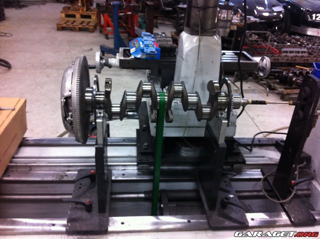

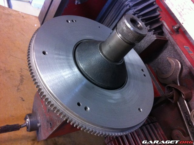

Sen blästrade jag av svänghjulet och svarvade det lite lätt.
https://www1.garaget.org/gallery/images/135/134484/134484-b9039531357f51fa249c7269d5056a3e.jpg
Upp i balanseringsmaskinen. smile
//Krille
