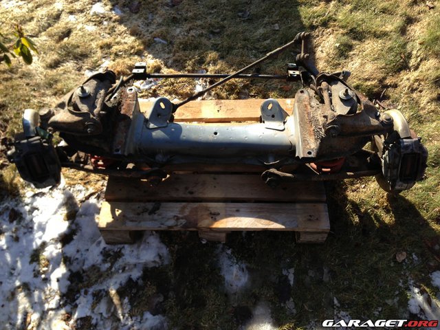

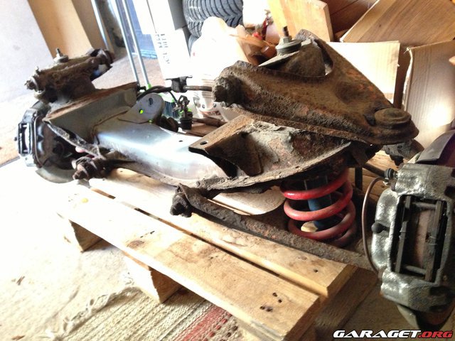

Fick lite gjort idag smile
https://www1.garaget.org/gallery/images/135/134484/134484-766b1bab882ea2af4c0d36a242290551.jpg
Vart rättså varmt idag så gick ut och tog ner framvagnen.
https://www1.garaget.org/gallery/images/135/134484/134484-1dedf7531a2f1125585552428ad34d2b.jpg
Blir att blästra och måla allt. Sen i med nya bussningar.
Är polyuretan något att satsa på eller ska man köra original ?

Senast redigerat av Krilles_ (17 mars 2013)
Volvoskruvare
1 205 Inlägg
17 mars 2013
#115
Orginal bussningarna duger till en trimmad b20. det är inte framvagnen som slits ut om man trimmar. det är bussnngarna i bakvagen.
orginal bussningarna är styva nog ! smile=

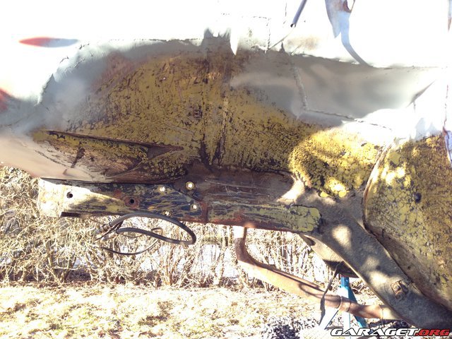

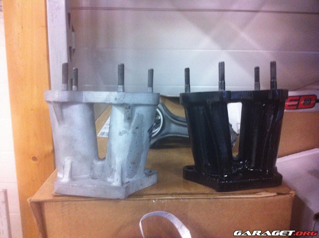

Fick lite gjort idag också smile
https://www1.garaget.org/gallery/images/135/134484/134484-5dfe475597f16be1b0997bb6eab91d20.jpg
Blästrade av insugen och trycktestade dom. Självklart var det små hål så kladdade på lite lim och sen på med färg smile
https://www1.garaget.org/gallery/images/135/134484/134484-24f7408962c2ad22349cbf0357e7c8d6.jpg
Började även skrapa hjulhusen fram. inte klart än.

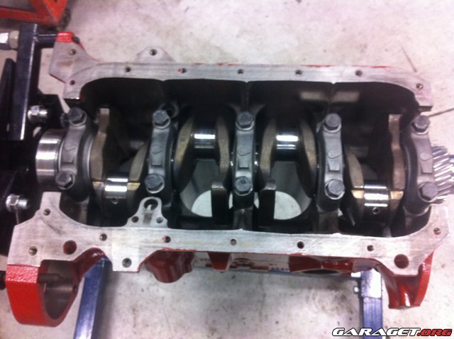

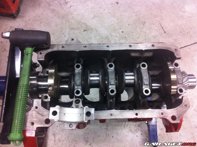

Började plocka ihop bottendelen  smile
https://www1.garaget.org/gallery/images/135/134484/134484-b440d0cae5b37c57e974db86feb33fbb.jpg
Nya lager smile Har även glömt berätta att jag gjorde rent alla gängor i blocket och fyfan vad mycket skit det var smile
https://www1.garaget.org/gallery/images/135/134484/134484-3fb11ec91aed5ee80c71611b3684b32c.jpg
Ditsatt och den gick runt fint smile
