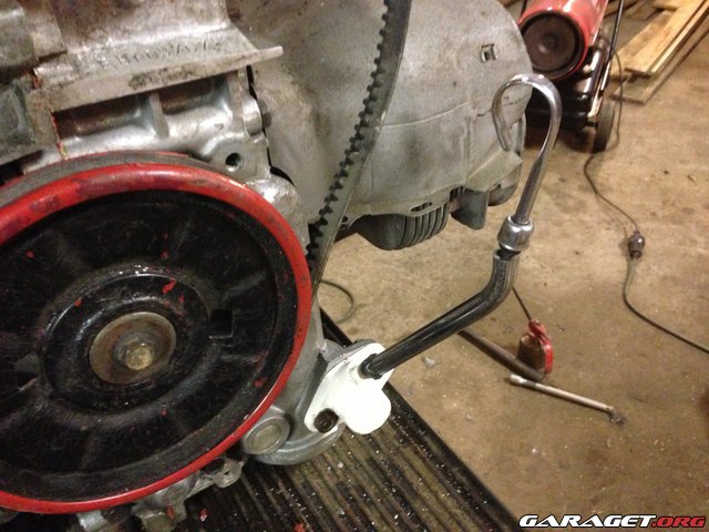

jag har vart i garaget ikväll och fixat lite små grejer.

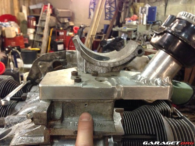

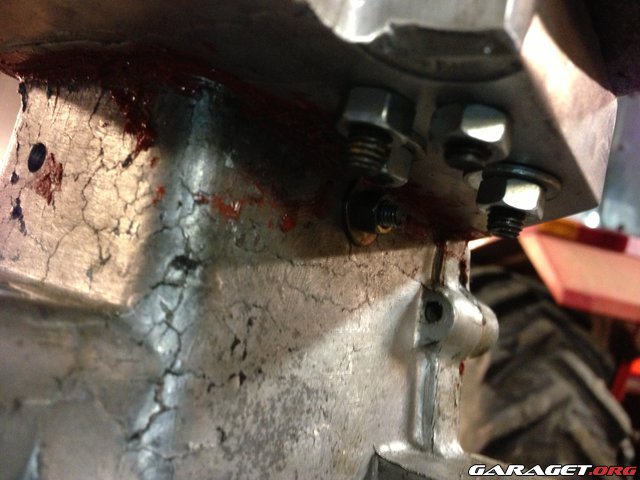

Har också kommit på en lösning på mitt problem: fastsättning av generatorfäste.
https://www1.garaget.org/gallery/images/9/8427/8427-8b69f1232a864496b861b56a42281627.jpg
borra och dra igen en genomgående bult

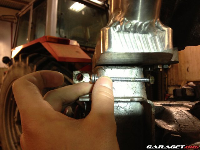

https://www1.garaget.org/gallery/images/9/8427/8427-8b1d51075c0df50e97410a1adede154c.jpg
https://www1.garaget.org/gallery/images/9/8427/8427-850d906249b39994eb6d706a891837be.jpg
https://www1.garaget.org/gallery/images/9/8427/8427-54d5c086da0fc2ec1cadc3af58ae19c3.jpg

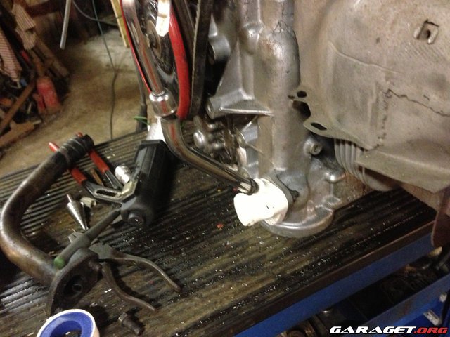

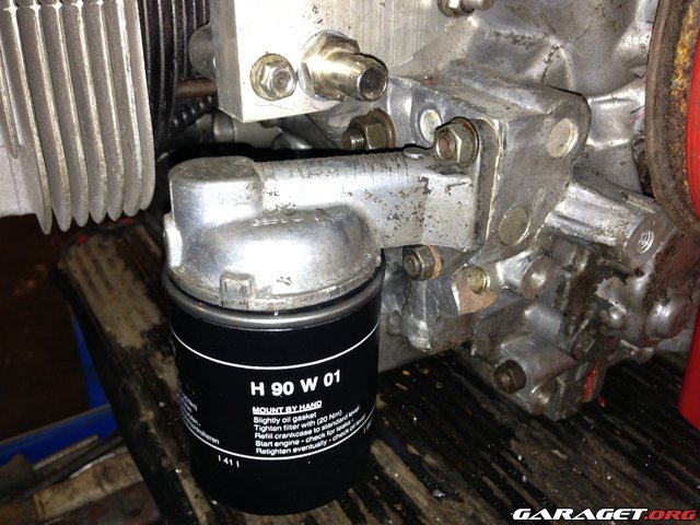

olje filterhållare
https://www1.garaget.org/gallery/images/9/8427/8427-f5b4ff1badc30b73ba0d1772845ecda5.jpg
https://www1.garaget.org/gallery/images/9/8427/8427-dddc252e53f1dfc5349b073533a93124.jpg

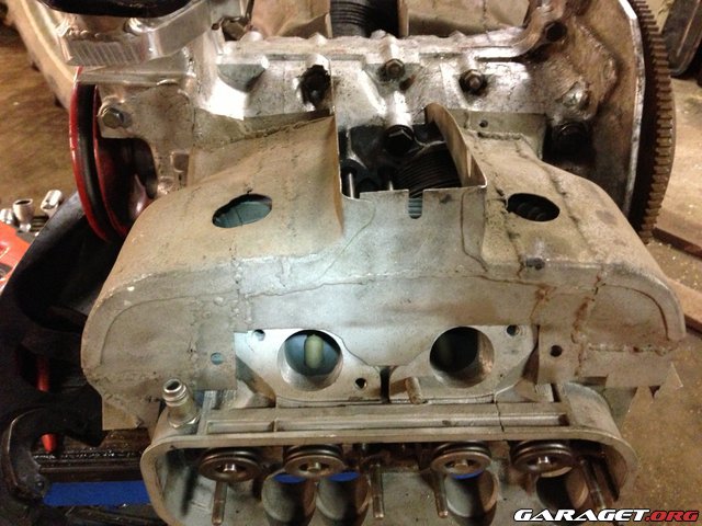

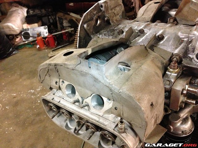

Dessa kylkåpor är gött breddade och ombyggda för att passa på typ4:a motorn, mkt jobb nedlagt på dessa av tidigare ägare.

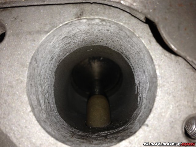

BRA mycket man ser av ventilen ifrån kanalen........
https://www1.garaget.org/gallery/images/9/8427/8427-fe0acd850bfabc545e3861b52cdffbc6.jpg

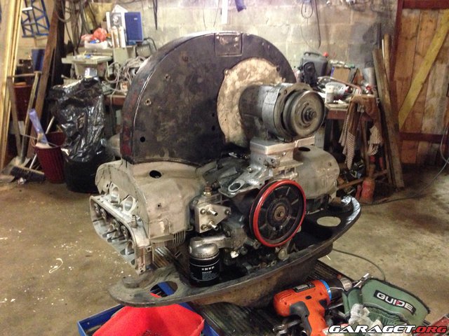

Provmontering
https://www1.garaget.org/gallery/images/9/8427/8427-9d684d0f311ad418f6f1024c852ac821.jpg
Fick hamra lite på innedelen av fläktkåpan, den tog i fläkten... nu snurrar den fritt.

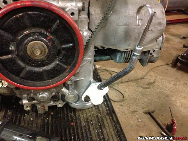

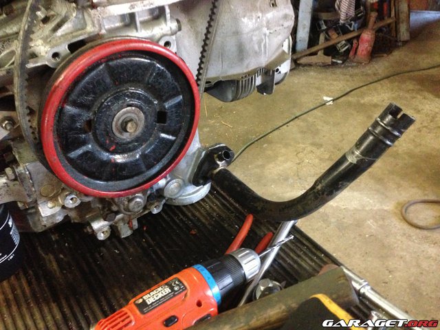

Såhär ser org typ 4 oljepåfyllningsrör ut, inget som jag vill ha på min motor.
Nästa grej va att lista ut hur detta skulle byggas om!
https://www1.garaget.org/gallery/images/9/8427/8427-891c44ac8127a0e3147ef4f084e3c9b9.jpg
LYCLIGT nog hittade jag vad förra ägarn hade byggt!  oj vad jag sparade tid där!
https://www1.garaget.org/gallery/images/9/8427/8427-b835fca8bfb0783c660f3c57d5d58b69.jpg
Det grova röret är igentäppt och det lilla röret är svetsat och förlängt
https://www1.garaget.org/gallery/images/9/8427/8427-44dbc30a904964d463e87142215af050.jpg
https://www1.garaget.org/gallery/images/9/8427/8427-2317183324edb834b96e3f0f267d499e.jpg

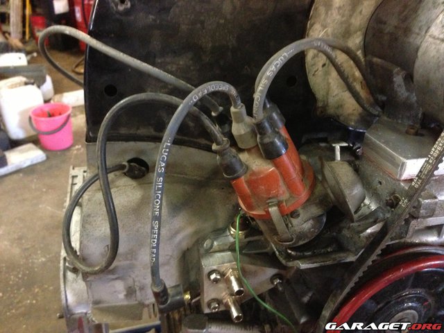

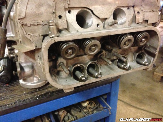

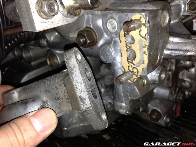

Provmonterat fördelarn, har hört att dessa finns i genomskinligt och i olika färger ( mer än orange )
https://www1.garaget.org/gallery/images/9/8427/8427-8a81fce839d131fd4059f06d16cf08cc.jpg
Monterat Dom mekaniska tryckarna, och testa att trycka dit dom med "trummpinnarna"

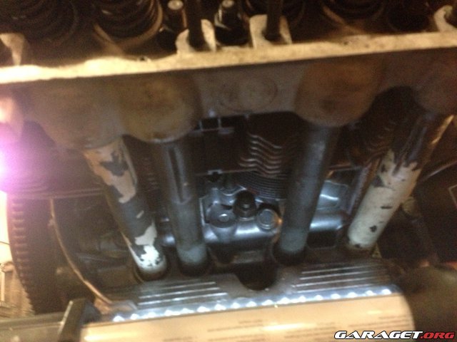

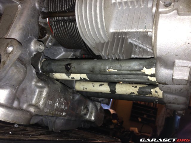

Här sitter tryckstångrören på plats
https://www1.garaget.org/gallery/images/9/8427/8427-4462ee403a49fcd143716ef29412312b.jpg
https://www1.garaget.org/gallery/images/9/8427/8427-770f28a115de0d21d1401dc00ca7a4b6.jpg
https://www1.garaget.org/gallery/images/9/8427/8427-56e6e3121e57a3a18eeabaf2adcabf31.jpg
https://www1.garaget.org/gallery/images/9/8427/8427-ba1a9cd2279d7f76b5a02caddd5716ca.jpg

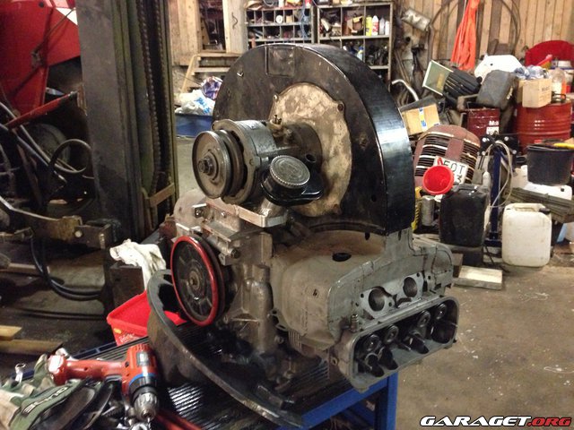

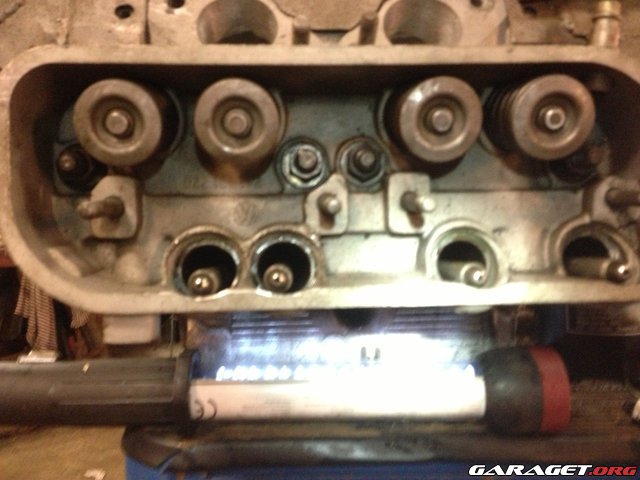

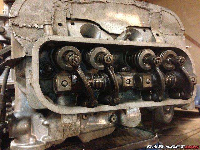

Vippor på plats på ena cylindersidan.
https://www1.garaget.org/gallery/images/9/8427/8427-380fa20e159ab4cf58273d906c8c1687.jpg
Nästa steg är vippor på andra sidan motorn.
Sen behövs det en kortare fläktrem, hur mäter man lättast längden då?
En fråga till er som vet: Behövs "undre Kylkåpor" till cylindrarna om man ej ska ha värme till kupén eller avgaskanalenerna?
Har ju en 30HK fläktkåpa, så ingen luft går nån annanstans än ner till cylindrarna.
Tackar alla som läser!

Ta ett rep och lägg runt så ser du ju ungefärlig längd. Sen schimsar man yttre halvan så den är rätt spänd.
Hur ska du göra med vakuum på fördelaren? Dubbla förgasare ger ganska dåligt vakuum så det gör inte så stor nytta.
Du kan ju alltid testa att dra ihop vakuumanslutningarna till en och sen till fördelaren..
Har du mätt vipporna? Vet du hur du ställer ventilgeometri och spel?
490 Inlägg
20 februari 2013
Rep fixar vi imon då och mäter.
Vakuum blir ett tuft kapitel, men det har funkat förr, jag är ju inte första bubblan so har dubbla webar, så nått löser sig med vägen
Ventilspel kan jag ställa, men Geometri? Hur mäter man vipporna?
luftgekühlt für alle
3 068 Inlägg
20 februari 2013
Jag har sett att det finns ganska billiga kit på ebay med fördelare, tändkablar och lite sånt jox..
Ventilspelet ska du ställa på 0,15mm
Geometrin skall vara så att vid halva ventillyftet skall vippändorna vara paralella med kanten på topplocket. Detta kan man få justera med olika längd på stötstänger eller schims under vippställen (i värsta fall behöva slipa ner fötterna under).
