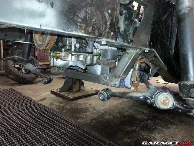

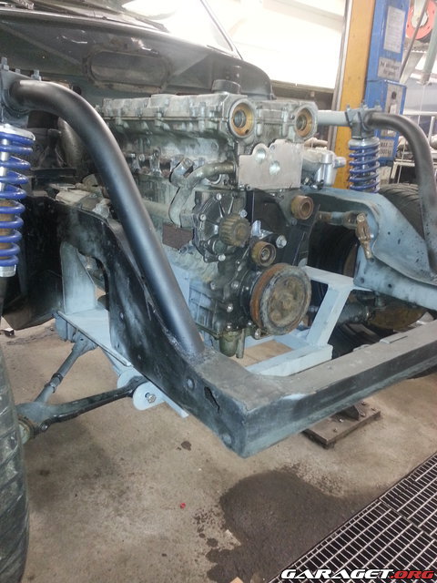

#102
Har byggt om framvagnsbalken pga att oljefiltret ska gå fritt så man slipper oljefilterflyttare mm och att balken bakom motorn ska hamna i orginalhöjd (har sänkt ner hela motorpaketet ca 2-3 cm för frigång vid växellådan)

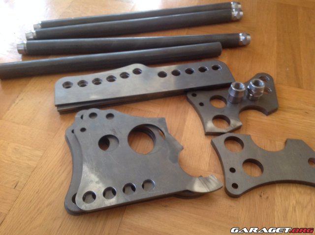

Lite delar från snowball racing:D
Gott nytt år allihop

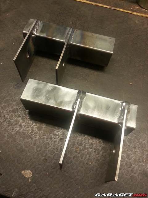

#112

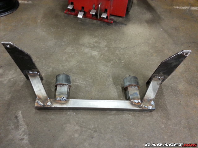

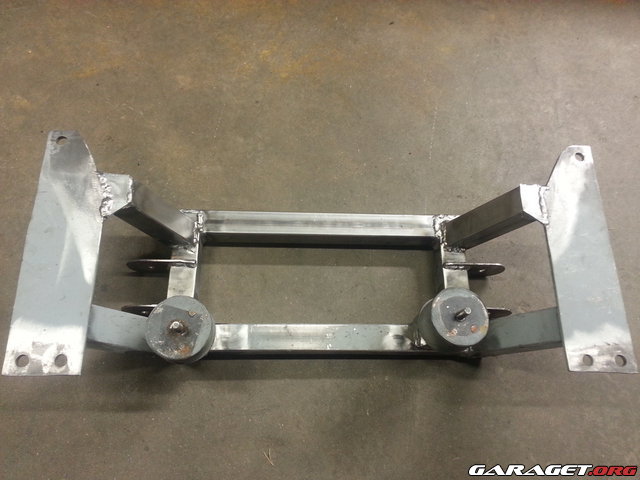

Vart på jobbet idag och svetsade lite fästen till bärarmarna och lämnade in styrväxeln till Peter för kortning
https://www1.garaget.org/gallery/images/45/44513/44513-0f105f300138d291223365b6a0bcf42b.jpg
https://www1.garaget.org/gallery/images/45/44513/44513-f6d95537f3279af3630e4ab0d15a9af4.jpg

Fyrlänksplattorna från snowball vart 6mm tjocka .lär nog räcka vägde ju över 15 kg paketet ,blir ju mkt tyngre än bärarmarna men förhoppningsvis stadigare oxå.hoppar nog över wattlänk,bara dyrt och onödigt på en gatbil säger alla,kör nog med förstärkt och nedflyttat orginalstag

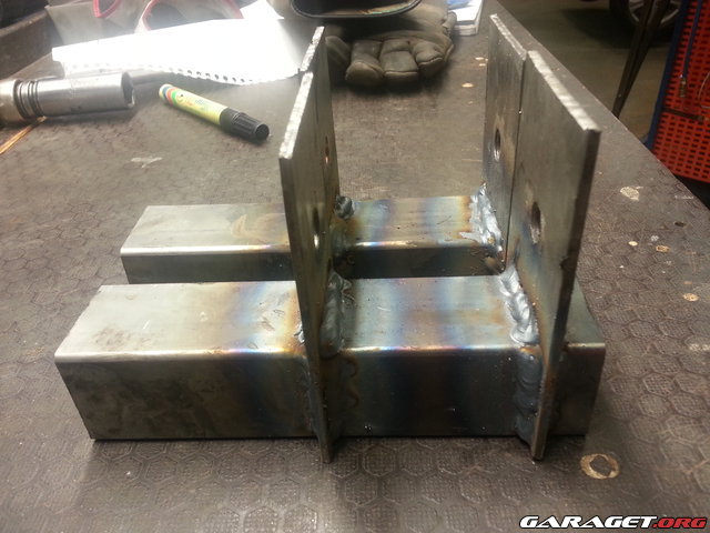

#117
https://www1.garaget.org/gallery/images/45/44513/44513-548fc27544e0e106c499937c01c32aa8.jpg
https://www1.garaget.org/gallery/images/45/44513/44513-a32e68475cb9dcbedf638e3e8fee25cf.jpg
https://www1.garaget.org/gallery/images/45/44513/44513-2f13a61984200c24bff5a0fe42a0747c.jpg
fredde

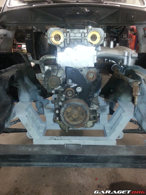

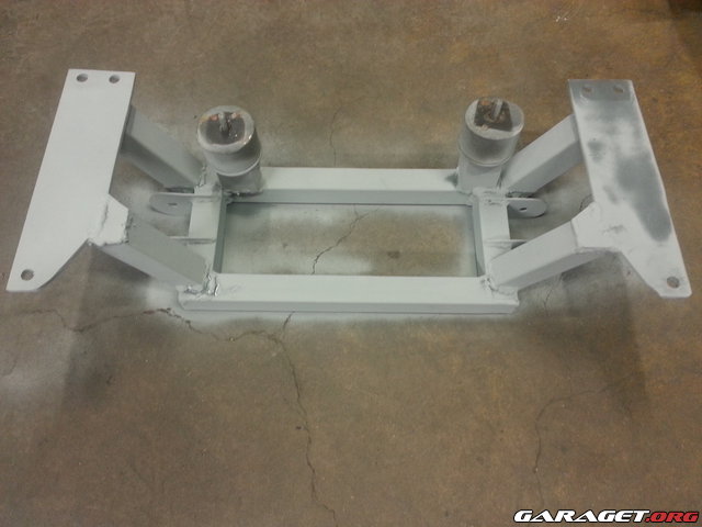

#118
https://www1.garaget.org/gallery/images/45/44513/44513-e6d0fabed805dc1cfe12d68cb58a6f12.jpg
Börjar bli klar med framvagnsbalken nu, ska förstärka öronen till bärarmarna oxå
fredde

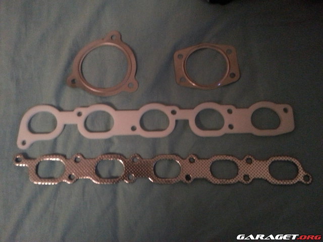

#119
https://www1.garaget.org/gallery/images/45/44513/44513-c026dade7fbfd82b92c5f90de562d20b.jpg
Lite grejer från kl-racing

Den blir bastant och rejäl!
BONNEVILLE-67 skrev:
http://www1.garaget.org/gallery/images/45/44513/44513-e6d0fabed805dc1cfe12d68cb58a6f12.jpg
