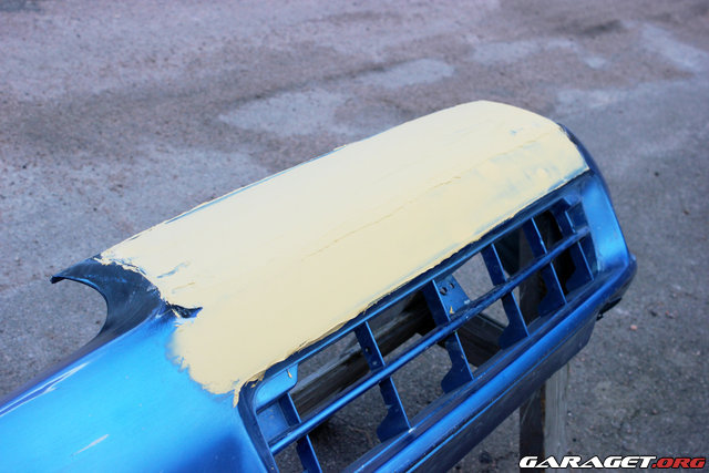

Ja, fick dra en liten uppdatering nu så ni ser att jag inte är död, men det är inte mycket kvar som kan göras innan vi tar upp den ur garaget.
Fronten blev helspacklad samt slipad igår så den ska bli så jämn som möjligt, ska lackeras i månadsskiftet mellan mars/april!

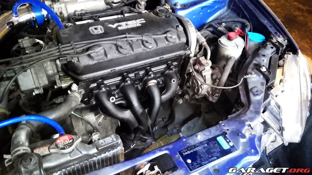

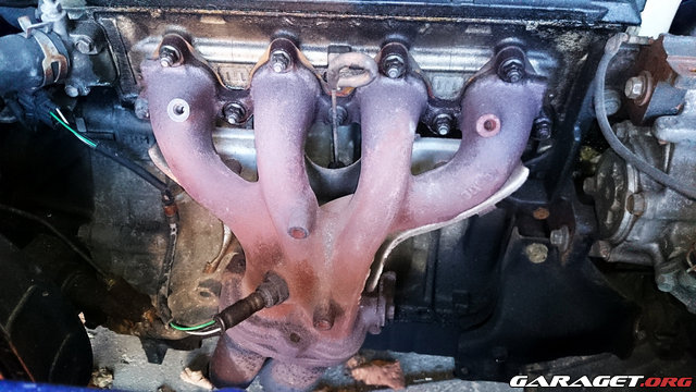

Grenröret fick sig lite färg också!
https://www1.garaget.org/gallery/images/189/188620/188620-e04981d714dcc498febcfdacfd80ddd1.jpg
Tyckte att det blev mycket fräschare, ska bara fundera ut något bra till toppen, så den blir fräschare också!

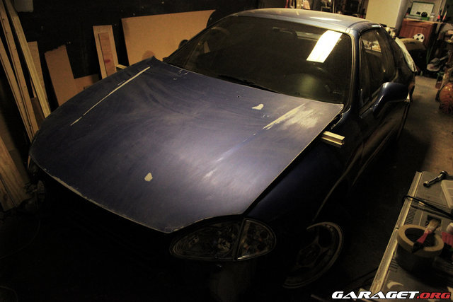

Ursäkta mobilbilderna, men jag är fruktansvärt lat just nu. Iallafall, huven har fått sig en våtslipning idag inför lack, fronten har slipats ner hyfsat, blir mer våtslip på den också inför att den också ska lackeras!

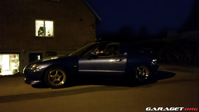

Nuu ni har det hänt grejer! Har inte uppdaterat på ett tag men jag har haft fult upp med annat.
Fronten, huven och sidokjolarna är tillbaka ifrån lack och monterade!

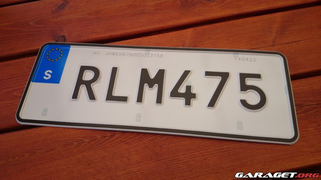

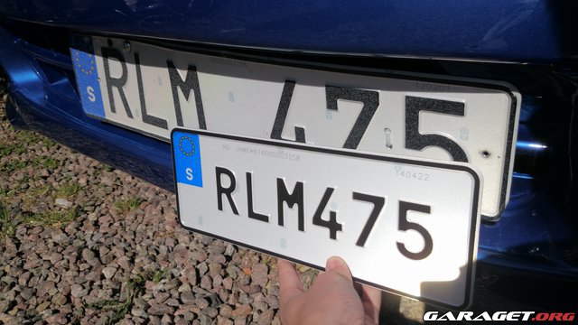

Denna bild skickade jag till transportstyrelsen, tillsammans med denna text:
"Hej
Jag skulle önska att få de små registreringsskyltarna till min bil, anledningen
är att den är importerad, och skylten + skylthållaren är för stor och jag upplever
att motorn inte får tillräckligt med kylning så den blir för varm och använder mer
bränsle än vad som den skulle behöva. Jag vill inte göra någon yttre påverkan på min
front genom tex. borra hål för att fästa skylten högre upp på fronten.
Med en mindre skylt skulle jag kunna få min motor mer miljövänlig utan att
förstöra den med borrhål etc.
Med vänliga hälsningar, Linus Hansen "
Tog bara någon dag så var lilla skylten tillverkad och skickad!
https://www1.garaget.org/gallery/images/189/188620/188620-d35eb229f05f13912a0cc9e12cb39b0a.jpg
https://www1.garaget.org/gallery/images/189/188620/188620-8057e64174bba050667fe135dbf6f8c0.jpg
Liite skillnad på storlek

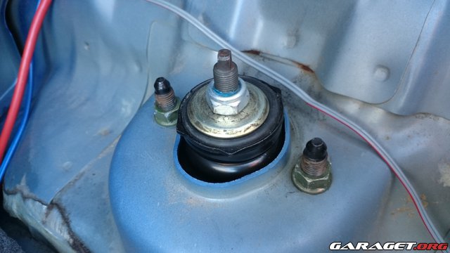

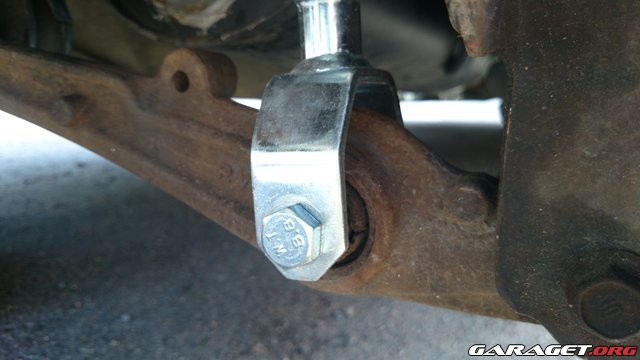

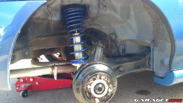

Dags för sänkning! Tänkte skriva en liten guide för att installera ta-technix coilovers / tuningart / alla möjliga billiga alternativ eftersom att företagen inte vanligtvis skickar med instruktionsmanualer. Då kan vi sen hoppas att den som googlar finner denna och blir glad.
1. Jag börjar med dessa coilovers: https://www1.garaget.org/gallery/images/189/188620/188620-5ad6c978fcf591d386affb7385f34f74.jpg
De som har gaffel och med de största fjädrarna är till bak och de andra är till fram.
BAK: (tar bilder där dom nya redan sitter men det ser likadant ut ändå)
2. Ta loss hjulet och så får du fram hjulhuset https://www1.garaget.org/gallery/images/189/188620/188620-33f17cd0e074772ed6dc4194aa1bcb77.jpg
3. Skruva loss dessa två muttrar så du kan få ut gamla fjäderbenet (muttrarna finner du i skuffen på bilen)
https://www1.garaget.org/gallery/images/189/188620/188620-5dc0f8b31e7473b30f45027ec7af7802.jpg
4. Lossa på den här bulten så fjäderbenet blir löst https://www1.garaget.org/gallery/images/189/188620/188620-5138a956da32f8c7ae4fa5f5ee4e0a4b.jpg
5. För att kunna trycka ned framvagnen och ta ut fjäderbenet så behöver du lossa på denna bult, om den kärvar kan du lossa på någon annan, men jag tyckte denna var smidig. https://www1.garaget.org/gallery/images/189/188620/188620-efdd63acf24bfd18158e7080d6637d42.jpg
6. Nu ska du ha lös fjäderbenet, det du ska göra nu är att behålla allt ovanför fjädern från gamla fjäderbenet och flytta över till det nya, har dåligt med bilder här, men guidar ändå med text.
7. Spänn upp fjädern med fjäderspännare (annars får du lite jobb med att få loss muttern och sen ska du se att det smäller när du väl fått loss den). http://biltema.se/sv/Bil---MC/Verktyg-o … -st-19256/ dessa fjäderspännare funkar kanon, och finns överallt på alla biltema
8. Använd en sexkant för att hålla fast toppen på fjäderbenet medan du skruvar loss muttern.
9. Flytta över fjäderplattan från gamla fjädern till den nya, kan behövas spänna upp fjädrarna med fjäderspännare för att få på plattan och sedan muttern. (Glöm ingen bricka eller dylikt nu, sätt tillbaka delarna som de satt på originalfjäderbenet.)
10. Trä tillbaka fjäderbenet som det satt, och bulta fast det.
11. Ett problem kan vara ifall (som det var i mitt fall) bulten till dina coilovers inte passar i bussningen, mina coilovers hade M12 bult och original är M10 bult. För att lösa detta problem använde jag mig av ett metallrör som var 10mm invändigt och 12mm utvändigt och kapade till i små bitar för att trycka in i hålet i fjäderbensgaffeln på coilsen, då passar originalbult perfekt!
12. Bulta fast allt igen, som jag beskrivit ovan fast omvänt denna gång, så är det bara att slänga på däck och åka lågt!
FRAM: (tyvärr saknas bilder här, då vi slängde på dom fram runt midnatt)
2. Lossa på bultarna som håller fast bromsslangarna i fjäderbenet
3. Lossa på bultarna i motorrummet till fjäderbenet
4. Lossa på bulten som sitter bakom fjäderbenet
5. Lossa på bultarna till gaffeln som fjäderbenet står inuti
6. Tryck ner gaffeln så fjäderbenet kommer ut ur hålet, och lirka ut fjäderbenet
7. Smörj och slå ut bromsslangsfästet ur original fjäderben, funkar med en hammare eller dylikt om man knackar försiktigt
8. Gör samma som i stegen för bak, spänn upp fjädrar, skruva loss allting, sätt det på det nya, färdig
9. Tillbaka till bilen och trä i det nya fjäderbenet, bulta fast allting i omvänd ordning så ska allt gå bra.
10. Lycka till och #hemåsänk

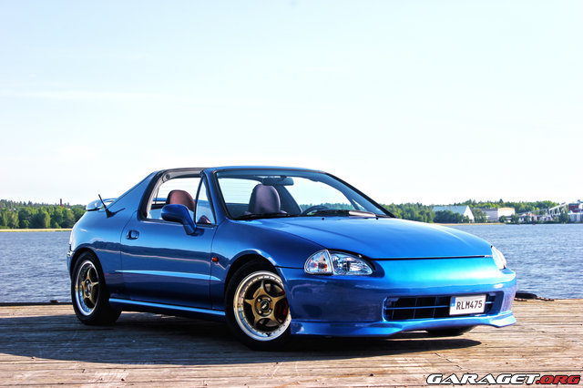

Fotade lite i det fina sommarvädret!
https://www1.garaget.org/gallery/images/189/188620/188620-4475d3913fb11ba4f493127e38ecb329.jpghttps://www1.garaget.org/gallery/images/189/188620/188620-2f3736340b294d9797a398ea6343d2ae.jpghttps://www1.garaget.org/gallery/images/189/188620/188620-6eb97a13a76125e86115b38f259fa129.jpghttps://www1.garaget.org/gallery/images/189/188620/188620-ebbdb75040351114f3da53e8def8791b.jpg
Försökte mig på några HDR också men de vart inge vidare faktiskt
https://www1.garaget.org/gallery/images/189/188620/188620-f4d074b048eec954c1f4753c3254a8ef.jpghttps://www1.garaget.org/gallery/images/189/188620/188620-d56595767275eec71e26135304964ffe.jpg
Trevlig sommar folket!
