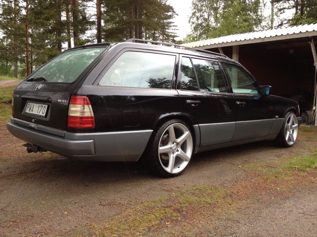

Jag har nyligen löst det på min och de funkar grymt bra..

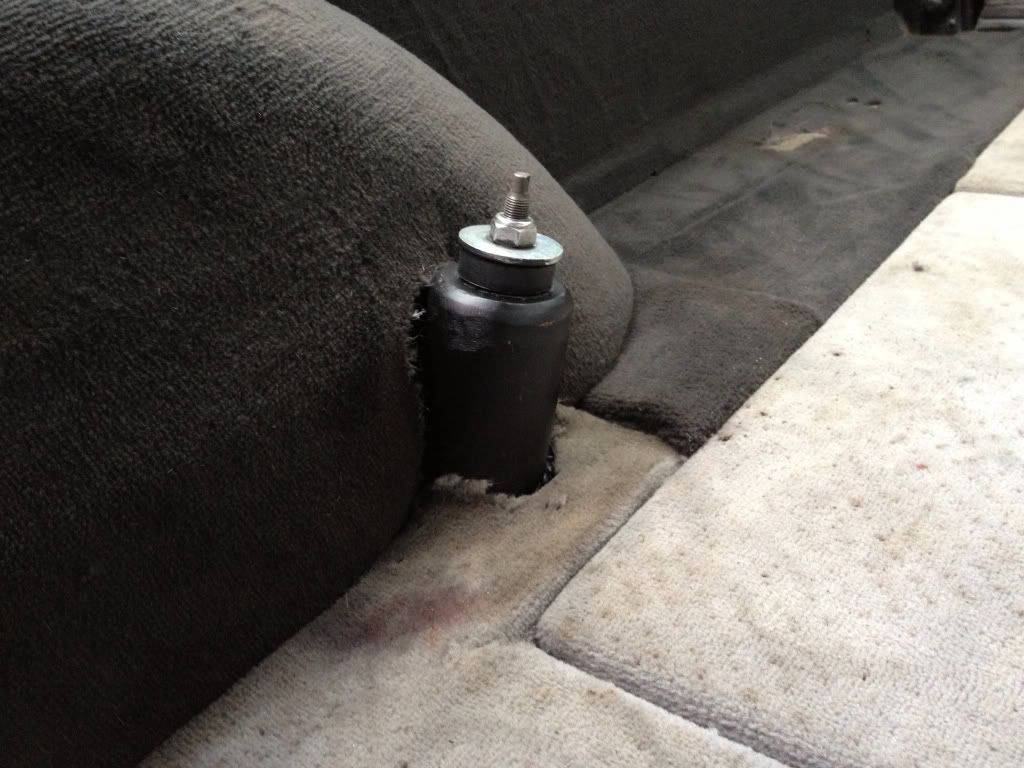

De jag gjorde va att köpa Bilstein-sprintdämpare till en sedan, och så köpte jag sedan-bärarmar och gjorde nya fjäderbenstorn bak, sen kapade jag ett varv på orginal dock förstärkta kombifjädrarna, stabbstagen tog ja bara vinkelslipen å smalna av lite..funka skit bra! Bra fjädringsväg och en bra mix mellan komfort och sport smile
Några bilder smile
Går att sänka mer..
http://i1111.photobucket.com/albums/h471/Buford_T_Justice75/7f9049470f541b2e3ff0b965f612c4f4.jpg
Blev ett litet snabbjobb med inredningen, så de ska göras snyggare senare wink
http://i1111.photobucket.com/albums/h471/Buford_T_Justice75/f56a4e215235b4eb1ce0d6492a097d26.jpg
