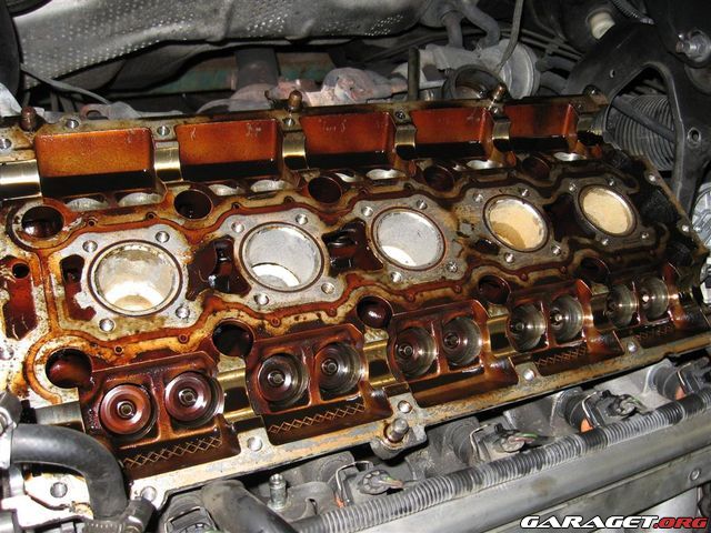

Lyftarna i sig är inte så fasligt dyra, 1600kr kostar en sats om 20st.
Jag skulle tippa på att de är slitna och kassa efter 20 000 mil, jag bytte mina då, och de gamla var ju riktigt slitna.
Vi provade trycka ihop de gamla lyftarna, en del gick inte att pressa ihop, andra stannade inne, en del kunde man trycka ihop med fingrarna.
Men du får ju lyfta av ventilkåpan och ta bort kamremmen, och den rekommenderas alltid bytas när man tar av den.
Gärna nya packboxar till kammarna, om man inte har bytt dom nyligen.
Och så nytt packningsklister.
Lyftare 1600, kamrem 450, lim 300, packboxar ett par hundra har jag för mig, så räkna på minst 2500-3000kr.
http://www1.garaget.org/gallery/archive/81566/585614_3qhyhm.jpg
Ventillyftare
lyftarna här på gotland hos volvo ville dom ha 3200 har jag för mig, gick till en av konkurrenterna och fick ett pris på 2600 bara för lyftarna !

De säljs billigare i någon renoveringssats än om man tar styckpriset för 20st. Volvo som inte har koll som vanligt
Du har rätt i det, man ska be om renoveringssatsen med lyftarna, annars får du köpa dom till styckepris, vilket blir tusen kronor dyrare än det bör vara. sad
