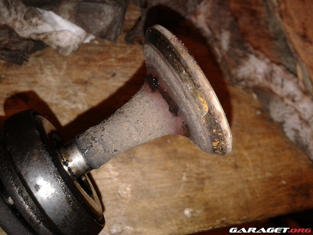

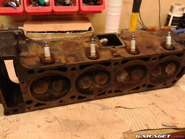

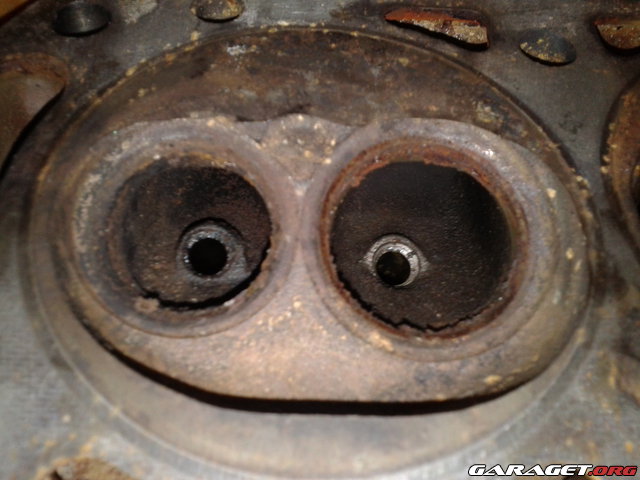

Provade under kvällen lite snabbt pressa ihopa ventilfjädrarna och knasterna sitter som berget. Hade sedan innan ett ventilfjäder verktyg ifrån Biltema, den med hävarm jäkla skräp rent sagt. Dock är hävarmen allt för kort och ventilfjädrarna stenhård vilket resultera i att jag krökte hela verktyget sad kanske var jag får aggresiv genom att använda ett rör som hävarm. Vingligt och ostabilt är det och mer rädd jag skulle skada mig själv under den korta stund jag jobba.
Nåja verkar som Biltemas inte riktigt var av den kvalité som jag hade hoppats(är man förvånad?? ok inte allt deras är skräp), men får låna en riktig/ordentlig ifrån en kompis som vet funkar smile så det blir lite mer gjort i helgen.
Tog bilder på hur det ser ut i nuläget, en ventil som sagt fick jag av bara(ingen bild) jag hade hoppats på att kunna bidra med mera denna kväll, men ni och jag får hålla er till helgen :-D
https://www1.garaget.org/gallery/images/153/152558/152558-3b3f6fdc04de2315b16a855310a31860.jpg
https://www1.garaget.org/gallery/images/153/152558/152558-56119afc055292aeecd1fe4b6f5ad372.jpg

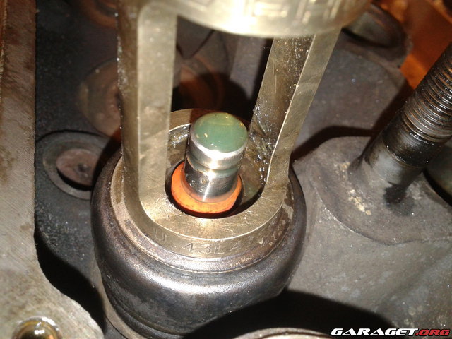

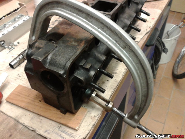

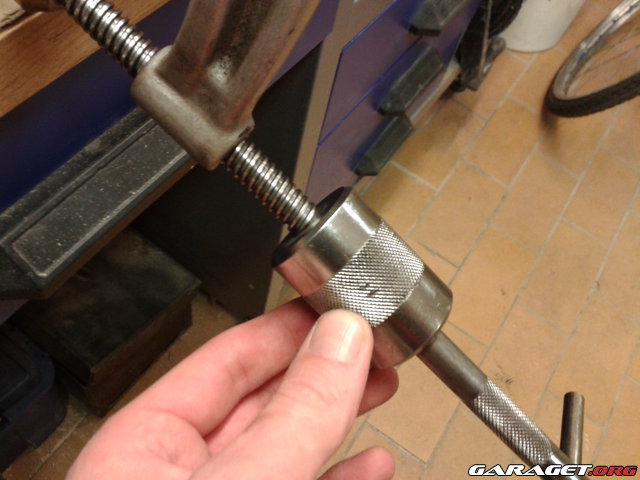

Då var ett för mig ytterligare viktig steg taget med renoveringen av toppen. Men för göra detta behövdes en riktigt ventilbåge och vips var ventilerna av i ett nafs. Mao rätt verktyg = 90% av jobbet
En tidigare arbetskollega lånade ut den åt mig sedan jag pajade mitt egna innan (Biltema’s) Detta verktyg kommer ifrån FACOM och först tänkte jag handla en egen men när jag fick priset för den hos WÜRTH trodde jag knappt det var sant, man begärde 2900kr!!!!
Med enkelt grepp spänner man ner fjädern och med slaghammaren på spindeln ger man den en smäll och det släpper runt ventilknasterna hur lätt som helt. Tog väl totalt 10min att få ur allt med uppmärkning.
https://www1.garaget.org/gallery/images/153/152558/152558-bb33dfca8e5c08612fea0e1304e1d12c.jpg
https://www1.garaget.org/gallery/images/153/152558/152558-74add005c046fbfea546840129c85476.jpg

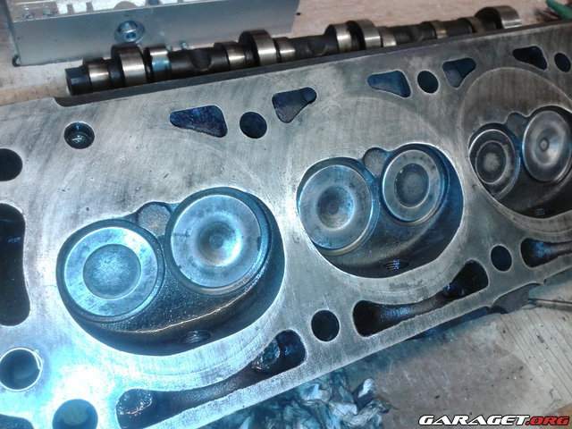

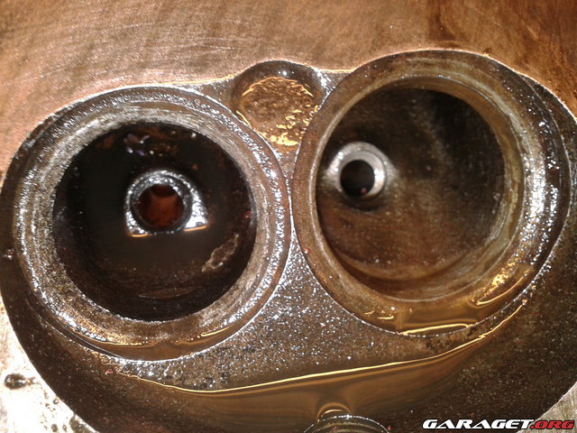

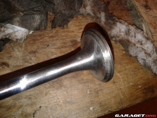

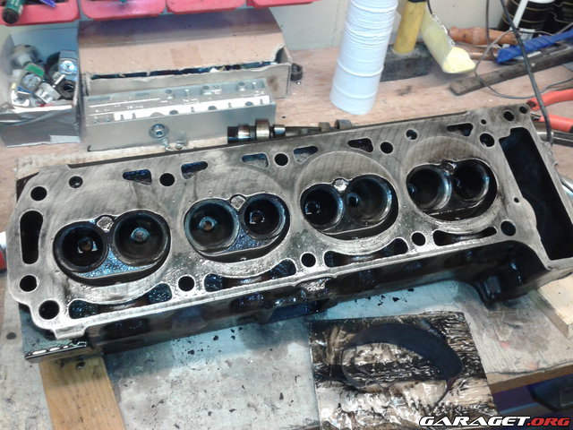

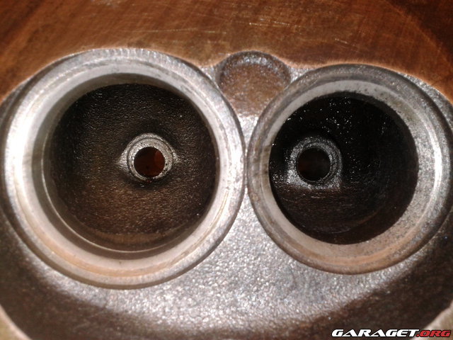

Motorn hade stått en del och det syntes på ventilsäten bl.a men med en sliptrissa på borrmaskin fick man lätt bort avlagringarna som satt på. Ifrån Biltema(!) köptes ventilslippasta och efter ett par timmars jobb såg det genast bättre ut. Dock skulle man kanske fräs sätena i toppen för att få 100%-ig yta men även då skulle ventiler slipas.
https://www1.garaget.org/gallery/images/153/152558/152558-b8be14f98eb33a3122cebc3027c8f2de.jpg
https://www1.garaget.org/gallery/images/153/152558/152558-0634b9bdfc04928f45f3c793fc87e1ec.jpg
https://www1.garaget.org/gallery/images/153/152558/152558-a9ce324a0d659d4eb3baf7880ec11976.jpg
https://www1.garaget.org/gallery/images/153/152558/152558-c210accaec7a9a7f8f734eb80217a13c.jpg
https://www1.garaget.org/gallery/images/153/152558/152558-3fd88a536253c6561e130515ba33b596.jpg
https://www1.garaget.org/gallery/images/153/152558/152558-8bb1540563145f188067d955e74e5c0d.jpg

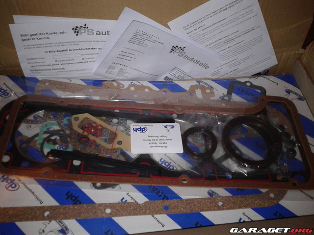

Packningssatsen ifrån Tyskland har ännu inte ankommit till mig, men förhoppningsvis är den här under kommande vecka så man kan få toppen klar innan man ger sig in på nästa etapp. ENEM Y12 kam är köpt ifrån en medlem på OSC och denna bör komma under veckan.

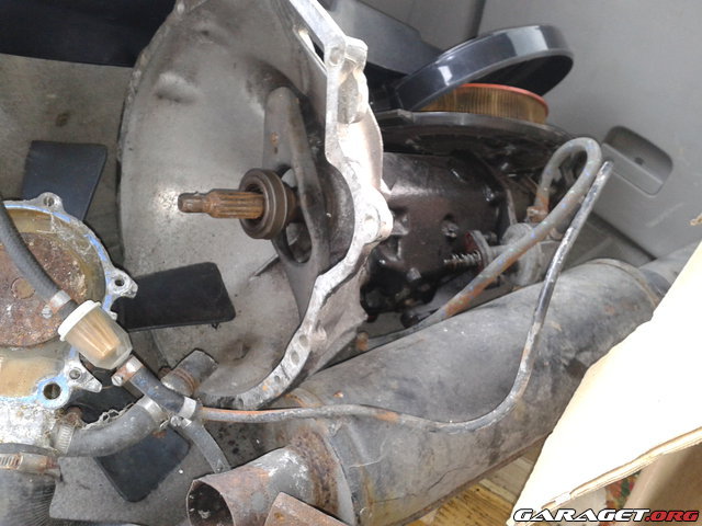

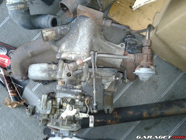

Söndagen bjöd även på en tripp till Sjöbo till en god vän som samlat på sig en del reservdelar som jag sökte till mitt bygge och allra mest en hel del Opel-snack och vips 2 timmar har gått.

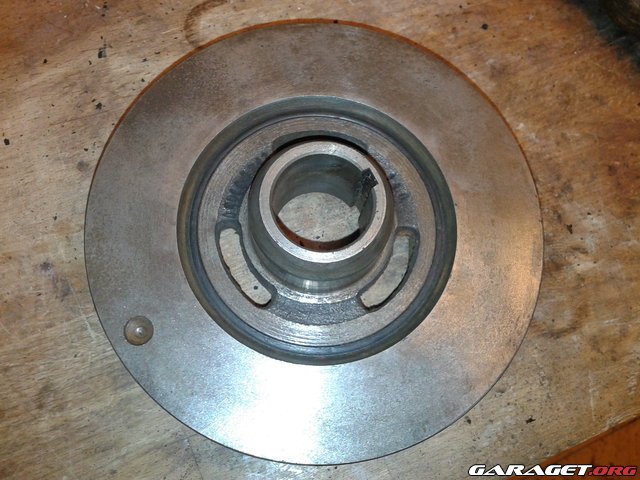

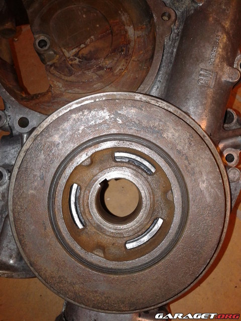

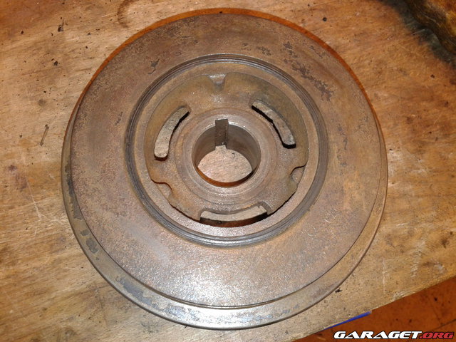

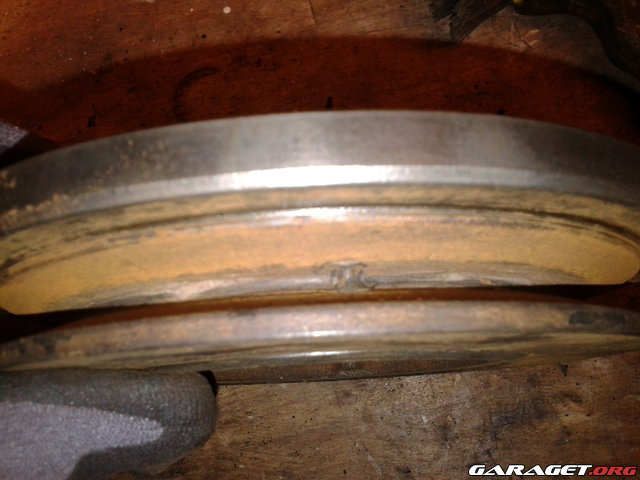

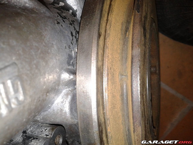

Som sagt en snabb vända nere hos pappas verkstad gjorde jag iordning remskivan. Navet var fullt med grus/damm så ekerna var inte synliga alls så med en liten skruvmejsel och stålborste ser den helt annorlunda ut. https://www1.garaget.org/gallery/images/153/152558/152558-761f6cef14e7e2a5166a62c7698d670e.jpg

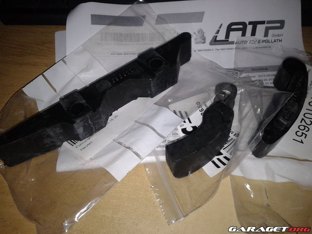

Sedan motorn är så pass nerplockad kunde jag inte motstå att beställa 3st nya glidskenor till kamkedjan. De befintliga är lite nedslitna så när man ändå är igång känns det bättre. Tror kedjesträckaren mår bättre av att inte komma så långt ut. Lättare att göra det nu än senare.
https://www1.garaget.org/gallery/images/153/152558/152558-8dd563e02deccd079777c04b13426de2.jpg
https://www1.garaget.org/gallery/images/153/152558/152558-5040fec2a249031c38e5b99c4266b1b6.jpg

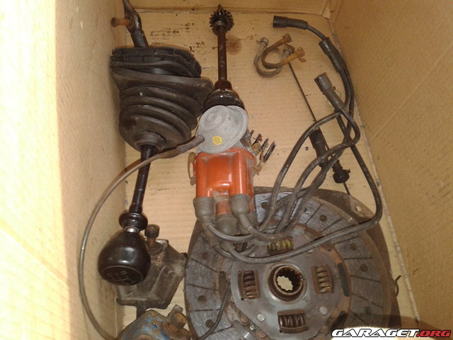

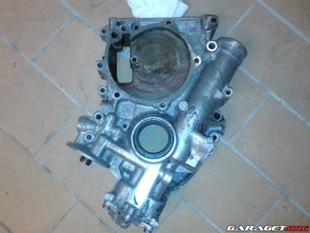

Ingen direkt uppdatering på själva bygget ikväll, men en viktig komponent som får arbetet att fortskrida. Komplett sats med samtliga packningar ifrån tyska PS-Autoteile till ungefär halva kostnaden med hemma i Sverige.
Vidare är att kammen är tydligen skickad i måndags och bör rimligt vis hamna hos mig under onsdag. Förhoppningsvis under nästa vecka skall glidskenorna komma så arbetet med underdelen och bröstkåpan kan göras klart, men först och främst skall toppen göras klar.
Glömde dock ta lite bilder på de delar som en god vän sålde till mig, det får bli morgondagens inlägg...

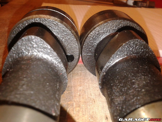

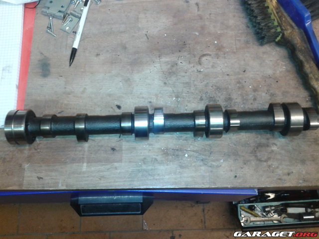

En händelserik dag kan man säga, 2st paket som kom. ENEM Y12 kammen hämtades på lokala handlaren och kort senare på eftermiddagen ringde DHL med en leverans med glidskenorna till kamkedjan big_smile Så nu kan man komma ytterliggare en bit till på vägen med motorn
https://www1.garaget.org/gallery/images/153/152558/152558-f6a0903416a4022a62e74abba2235696.jpg
https://www1.garaget.org/gallery/images/153/152558/152558-b45c9adbede0971912500efacdeee4db.jpg
ENEM Y12 kammen ser man här till vänster och original 2.0E kammen till höger, en klar skillnad på öppning och stängning samt en liten aning mer lyft. Y12 kammen hade dessutom ett spår på första lagerbanan och genomborrad för skruvarna till kamhjulet. Varför det är så har jag ingen aning om, nån som kanske har en uppfattning om det?

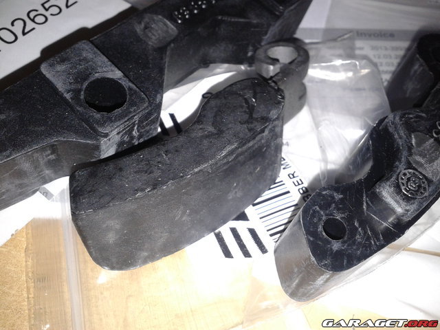

Glidskenor ifrån ATEC som köptes via eBay.de till rimliga pengar, lika bra att byta dessa när man väl är igång. Jämnför med dem som sitter i lite längre upp i tråden…

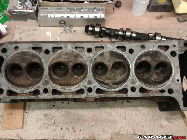

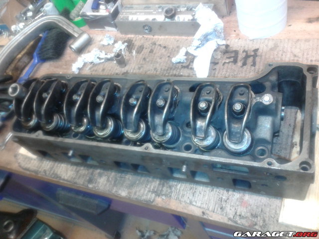

Trots bra väder valde jag att tillbringa en del tid nere i pappas verkstad tidigt söndag morgon medans de övriga i familjen sov för komma vidare på motorbygget. Jag hann med så pass långt med att montera samtliga ventiler och toppen är sk färdig att montera.

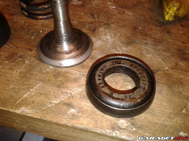

Det som var mest oroväckande var när man släpper upp ventilfjädern när den skall låsa ventilknaster var att o-ringen inte flyttar på sig. En hel del olja och sakta släppande på trycket glider den förbi. Samtliga avgasventiler är försedda med rotations tallrikar vilket håller ventilen ren och tät.
https://www1.garaget.org/gallery/images/153/152558/152558-ce7254aa466c1bae9af46d48e180e549.jpg
https://www1.garaget.org/gallery/images/153/152558/152558-8656515d2013491fb691f0b6c7c4f5fc.jpg
Toppen klar att monteras big_smile
https://www1.garaget.org/gallery/images/153/152558/152558-3083f51cbde1685da7c903c802ae6b69.jpg
Som tidigare nämnt bistod en god vän med de saknade delar som syns lite på bilderna.
https://www1.garaget.org/gallery/images/153/152558/152558-139ae67ec5231e76194f0f6e9450b90d.jpg
https://www1.garaget.org/gallery/images/153/152558/152558-374ce1571b01910d69ffffeeb3c9506c.jpg
https://www1.garaget.org/gallery/images/153/152558/152558-730a175dc4c460a3669d85a4bd4b14d3.jpg
https://www1.garaget.org/gallery/images/153/152558/152558-cf8010fbca5603c90d13e93f5eada224.jpg
Nu återstår en del arbete på underdelen och det skall förhoppningsvis gå lika smidigt som jobbet med toppen.

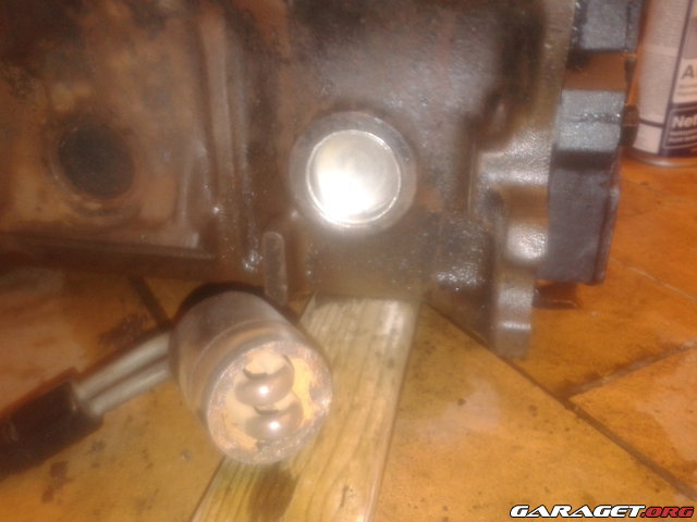

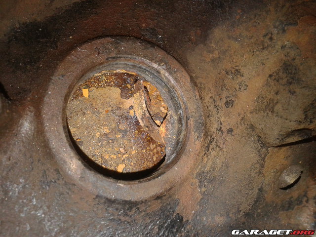

Min söndag bestod av lite fler timmar i verkstaden sedan frugan nu smittats av maginfluensa av vår lilla 2-åriga dotter. Frugan ganska utslagen av denna besvärliga säsongssjukdom sad , dock tyckte hon det var OK för mig att komma iväg så jag inte smittas, så det var inte direkt svårt val för mig att välja. big_smile

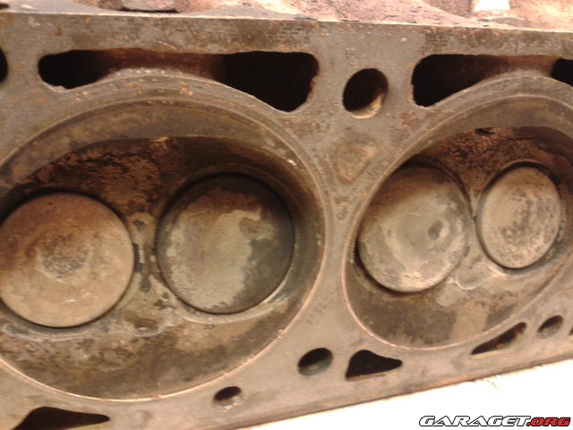

Vad som hände under eftermiddagen var sedan jag blev klar med toppen tänkte jag ta fram ett trevligt verktyg som passar till en hel del arbeten, nämligen en Hammare! big_smile Med den riktades ett par ordentliga slag på motorvärmaren och denna lossna utan att sätta upp ett motstånd. Dock ville inte hammaren vara med på bild av okänd anledning. lol
https://www1.garaget.org/gallery/images/153/152558/152558-e1b1832be18acee56d75f7629287f61a.jpg

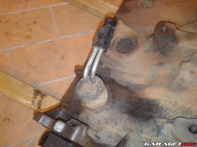

Jag visste en del rost hade samlats i kylkanalerna under åren motorn stått still men inte att en så stor rostkaka kunde skapas som denna, närmare koll visade sig att den klåparen som en gång monterat motorvärmaren slagit in frostpluggen och låtit denna ligga kvar. mad Dels har den av sin storlek hindrat flödet en del men år efter år som motorn stått satt det fast utav f-n.
https://www1.garaget.org/gallery/images/153/152558/152558-72ce09e56dd9f27e599ce6b72881e40d.jpg

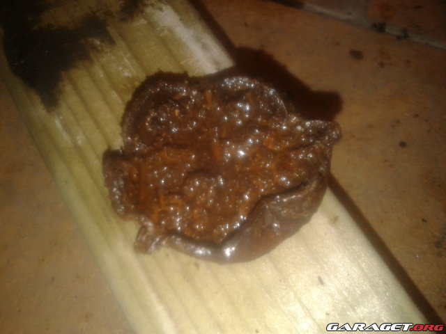

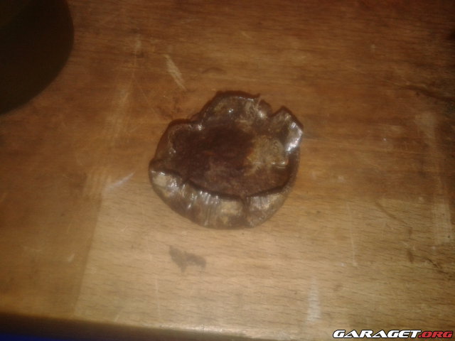

Efter en del sprejande med 5-56 och huggande med huggmejsel och tro mig att det hade satt sig som berget. Inte mycket yta att jobba på och risk att skada ytorna för frostpluggen.
https://www1.garaget.org/gallery/images/153/152558/152558-9a24a4f23c5e235b29f64a66f263a259.jpg
Ut kom den till slut, ser ut som ---- (ja, ni vet vad jag kunde ha skrivit) lol
Ny frostplugg på plats, rengjorda ytor och Permatex att försegla mot eventuella repor, den gamla frostpluggen tvättades och skall sparas som minne

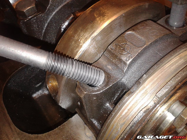

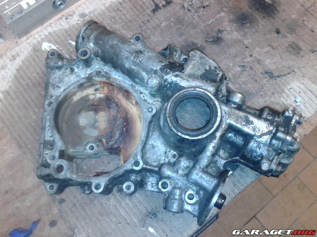

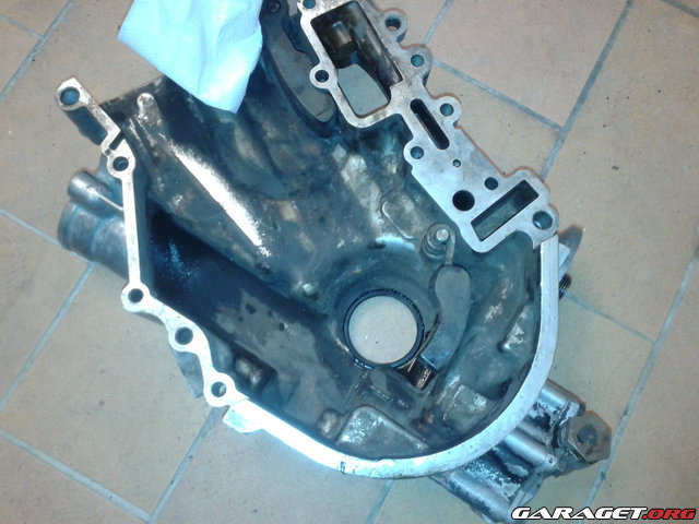

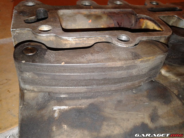

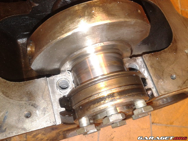

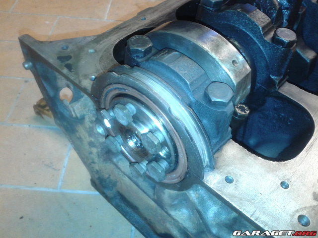

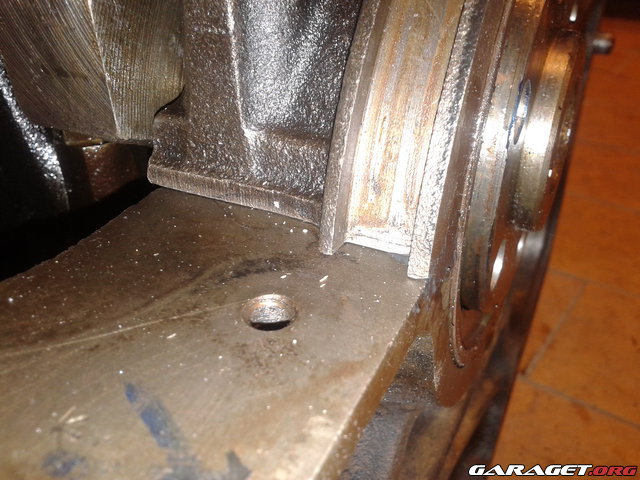

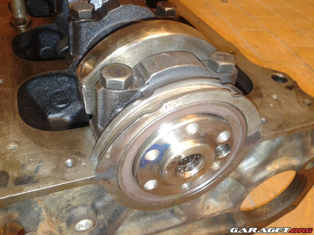

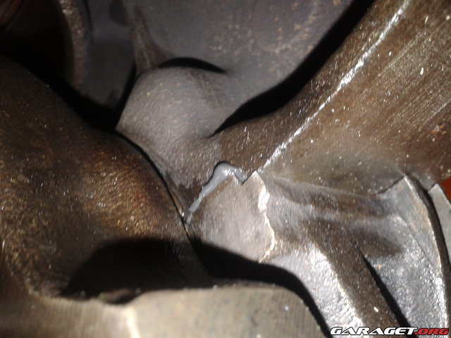

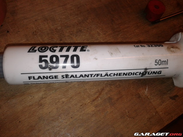

Nästa moment i ordningen, det bakre ramlageröverfallet som skall tätas så man slipper det klassiska CIH läckaget baktill (för mig en totalt korkad motorkonstruktion) roll
https://www1.garaget.org/gallery/images/153/152558/152558-36782b92150a5b5071ad5b2b6ab7f34a.jpg

Lånade en momentnyckel idag och tog mig en snabb tur ner i verkstaden för täta om bakre ramlageröverfallet. Det satt rätt hårt och svaret var ganska enkelt och se. Visst bultarna skall vara helt torra när de dras och de var de, kanske sett ut sedan den lämnade bandet när motorn satts ihopa.
https://www1.garaget.org/gallery/images/153/152558/152558-b3eff63465401941a83ca2681ffd4518.jpg
Med en hammare och träkloss rubba man överfallet, och första blicken var att den varit torr under den tiden motorn gått innan. Det satt av att döma en lättflyktig tätning men sprack väldigt lätt (som riktigt torrt löv) men hållt torrt den tiden biln rullat. Lagerbanor helt i sin ordning utan något anmärka på. Packboxen hade torkat och var stenhård, men den inre ytan som tätar var ganska OK men vid det här stadiet är det inget snack om att inte byta.
https://www1.garaget.org/gallery/images/153/152558/152558-a1ffb932b65a76db82e338301d20c1e0.jpg
https://www1.garaget.org/gallery/images/153/152558/152558-375a76b71e6d70cf1d39a365f4cc3733.jpg
Tätning ifrån Loctite, en lite tuggummikänsla på den men rekommenderades av min arbetskollega som reparerar motorer ofta.
https://www1.garaget.org/gallery/images/153/152558/152558-658afba296e3e52f43ebf223653d37c9.jpg
100NM som åtdragsmonent som drogs i tre olika omgångar 30 60 100 och tätningsmassa pressas sakta ut och tätar de ytorna. Ny packbox monteras med hjälp av lite motorolja och lagerfett och knackas in med hjälp av den gamla packboxen.
https://www1.garaget.org/gallery/images/153/152558/152558-d4fdbbac377c0099a3b93531f8afa025.jpg
https://www1.garaget.org/gallery/images/153/152558/152558-6e05b9604da65e765261e0ab2a412b68.jpg
https://www1.garaget.org/gallery/images/153/152558/152558-7f71848046f787195b1473b43c1f544f.jpg
Med detta avslutat nu kan man ge sig på bröstkåpan och oljesumpen och sen är det lite närmare en slutmontering med toppen. big_smile
