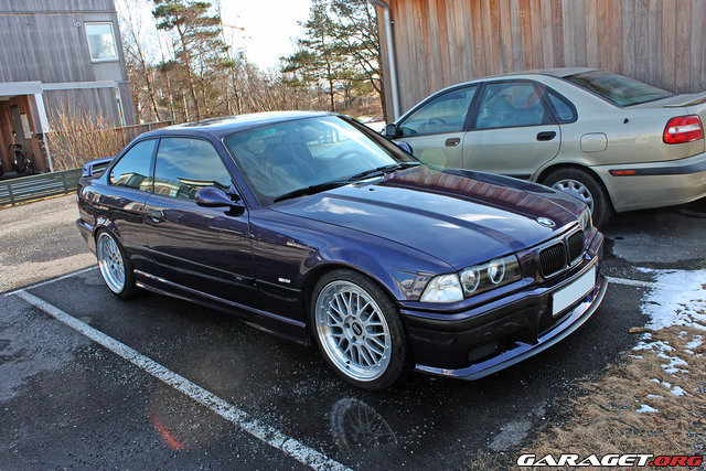

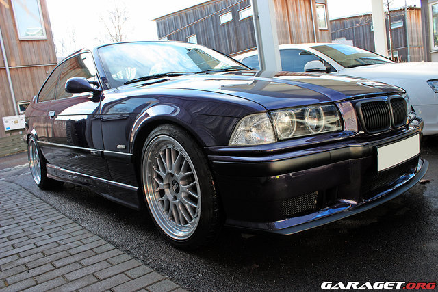

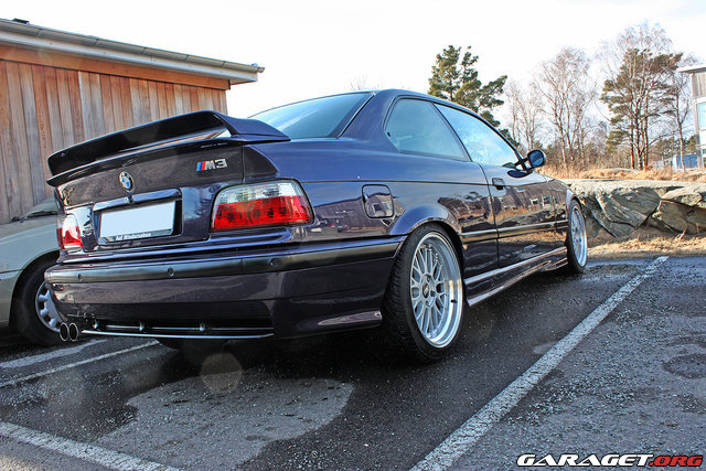

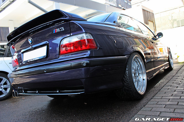

Jag fick låna 2st BBS LM replikor (1st framfälg & 1st bakfälg) av en bekant för att provmontera. Problemet jag haft är att coilsen tar upp väldigt mycket plats i hjulhusen fram vilket medför att fälgar som vanligtvis passar till E36 inte gör det, dvs. offset:en fram har helt ändrats. Dotz-fälgarna som jag har nu passar dock klockrent.
Iallafall, jag provmonterade BBS-framfälgen och precis som jag befarade så passade den inte! sad Fälgen låg emot fjäderbenet. Eftersom BBS LM-fälgarna är 0.5" bredare än mina dotz trodde jag att det inte skulle hjälpa med spacers, då de istället skulle ta i skärmkanterna fram.
Så jag gav upp tanken med 18" BBS LM...
Men jag hängde inte alltför mycket läpp. Jag köpte mig en uppsättning Style 39 (M3 E36 original) istället! smile
MEN! Det var klart som faen att även dom här framfälgarna tog i fjäderbenen! Var farligt nära ett raserianfall nu eftersom inget annat än Dotz-fälgarna passade! tongue Men här skulle det iallafall hjälpt med att bara köpa 2st 5mm-spacers, så det köpte jag idag.
Då föreslog en god vän till mig att prova BBS LM-fälgarna med spacerskivorna fram.
5mm = funkade inte! sad
2x5mm (1cm) = Funkade alldeles utmärkt! wink
Gissa om jag blev glad!!! big_smile
Så nu ska jag lägga en beställning på en uppsättning 18" BBS LM-replikor, exakt likadana som jag hade på min gamla 328 E36.
Så här kommer en liten tjuvkik på hur det kommer att bli wink
https://www1.garaget.org/gallery/images/103/102182/102182-84746d1241fb02a54a3f9de2cc616811.jpg
Provmontering av 18" BBS LM.
https://www1.garaget.org/gallery/images/103/102182/102182-479a224d05a5e05c21b1858490271a99.jpg
https://www1.garaget.org/gallery/images/103/102182/102182-5df1af67d965aad4325e7958cd8336f6.jpg
https://www1.garaget.org/gallery/images/103/102182/102182-b0444702945941ac4cadcd77f77c17ce.jpg
Vad tycks? smile
