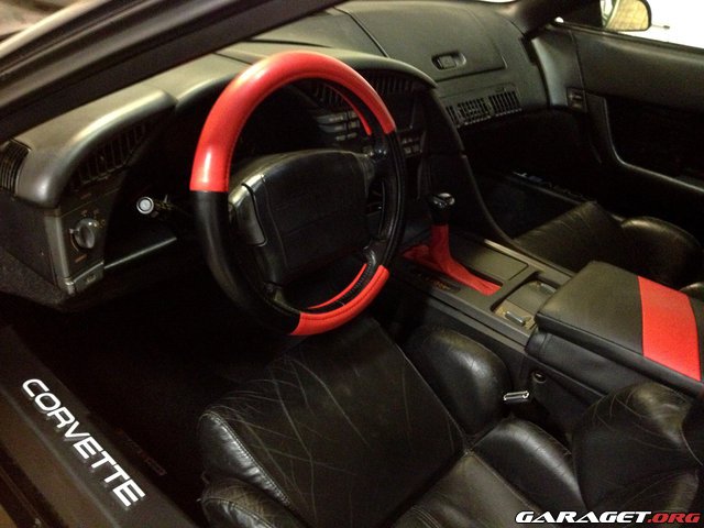

...Efter! Riktigt nöjd med resultatet! Och det föll på ett litet biltema-trim på ratten som jag tyckte passade wink
Tack till http://www.garaget.org/M_G för hjälpen, och Flickvännen för moraliskt stöd! big_smile
Hela interiören är nu klar, förutom Stereon och ljudet som ska in senare! Beställer Muffler Eliminators Och Fälgar när lönen kommer wink

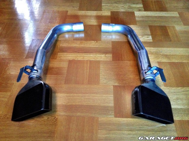

Nu har dom äntligen kommit! Blev inte precis de rör som jag tänkt mig eftersom fick veta att dom inte skulle passa... Så det fick bli dessa istället! Ska skicka den på besiktning till nästa vecka hoppas jag på och vill inte sätta på dessa innan den är godkänd eftersom jag inte vet om det låter för mycket... Ska ner till den nu på söndag och göra den klar inför besiktningen så det borde inte ta allt för lång tid innan ni får se resultaten från dessa! wink

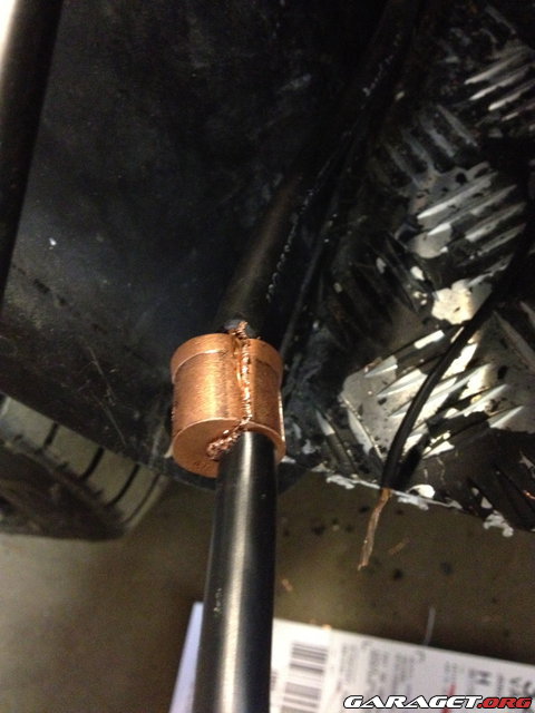

Vart ner till Vetten och fixade polerna eftersom när jag tog bort dom gamla så var kablarna för korta! Det fick bli en skarvning med kopparklämmor på båda smile Har ännu inte fått den till besiktningen... Det var lite krångel när jag var där och skulle kolla så allt var okej innan besiktningen. Jag gjorde det vanliga, kollade hel/halvljus och även om jag bytt lampa fram så vägrar höger halvljus funka... och så satt jag på varningsblinkers för att kolla så det blinkade överallt, vänster bak funkade inte.. Och det är ju inget problem att bara byta en lampa men när jag gick in i bilen igen för att stänga av varningsblinkers så gick det inte! Skitkonstigt.... Så det slutade med att jag drog säkringen. Hur som helst, nu ska den på lagning och det skulle vara klart inom ca 1 vecka! Men så fort den är klar och funkar så blir det besiktning och sen på med mina nya Mufflers! big_smile
Aja, här kommer fler bilder batterikabelfixet! wink

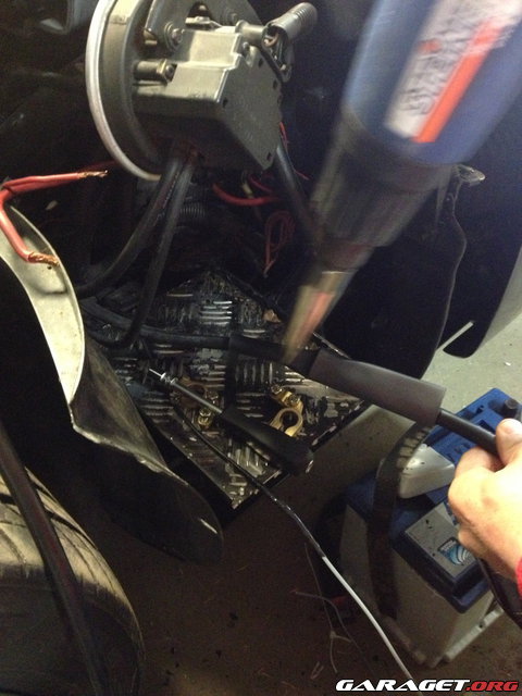

På skarven satte jag en krympslang för att hålla det tätt och torrt, bara ösa på med värmepistol!

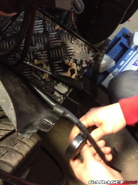

Virade eltejp för att säkra det lite extra!
