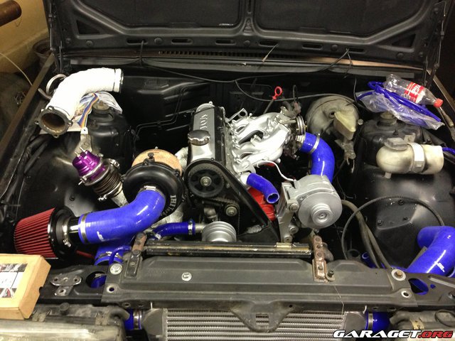

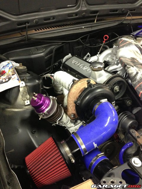

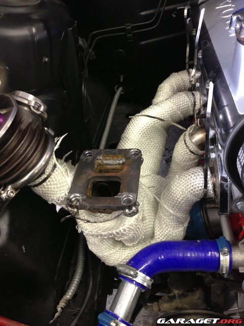

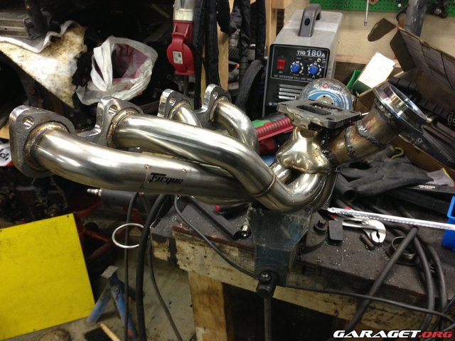

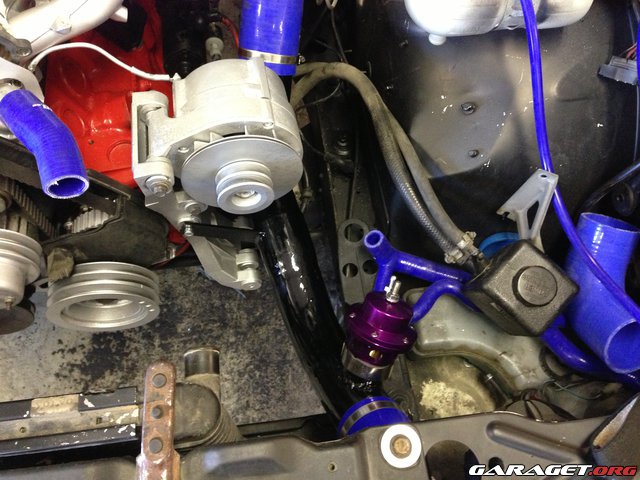

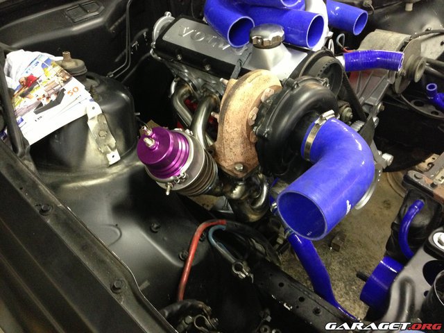

Idag har jag fått en leverans med silikonslangar i diverse böjar och storlekar och så har svetsen fått visa va den går för smile
Nysvetsat grenrör med uttag för WasteGate, Inte det vackraste att kika på men det kommer bli band runt allt sen.
https://www1.garaget.org/gallery/images/39/38662/38662-e0868fd50fce762543974fde4ef8d197.jpg
WG;n hamnade bra där,
https://www1.garaget.org/gallery/images/39/38662/38662-8ff2e75d8d8d2e5a47ae6b2445cec63a.jpg
https://www1.garaget.org/gallery/images/39/38662/38662-b5b116f81706334ecf2ef06946e43152.jpg

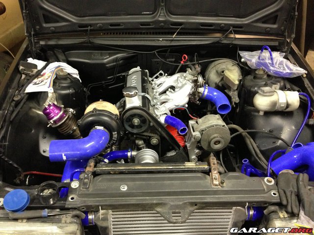

Gjorde även ett tryckrör mellan turbo och IC,
https://www1.garaget.org/gallery/images/39/38662/38662-b29bec9d1e5d020283bc748abcca6c8e.jpg
Och såhär ser det ut just nu,
https://www1.garaget.org/gallery/images/39/38662/38662-85e4ad1fa565a7a1c8e0bd26b0371a1c.jpg

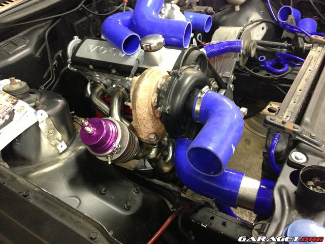

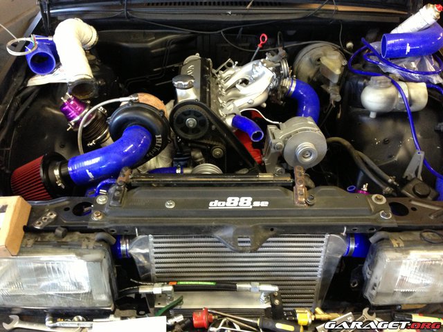

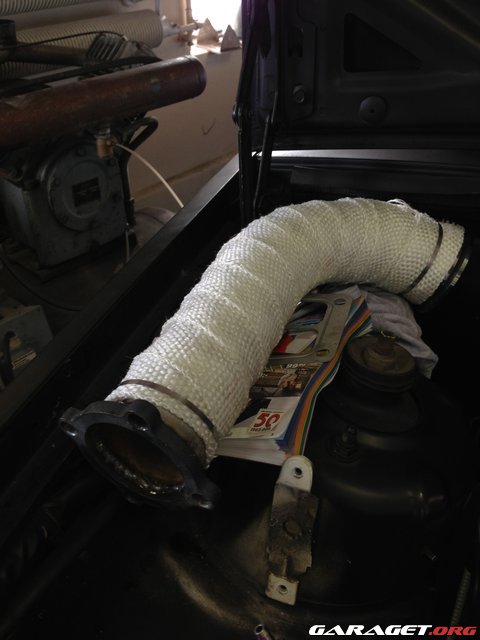

Slänger upp ett par bilder till nu på ett lindat grenrör och downpipe.
Tryckrören är snart klara med men jag måste få tag på en svetsfläns till dumpventilen.. alu går nog sådär att svetsa.

Ja det ser bra ut stenis! Men hur blir det när avgashuset ligger så nära kamremmen? kanske behöver ordna en avskärmning där sen? smile
/T
255 Inlägg
18 april 2013
BKRacing skrev:
börjar närma sig uppstart! bra jobbat smile
Jaa det är bara all el och slangar kvar men det borde gå fort när jag har fått hem allt smile Tack så mycket!
/T
Tackar! big_smile Jaa jag har funderat på det med och jag tror jag kommer köpa mig en turbomössa och slänga på, men det kanske inte räcker så jag har funderingar ifall jag skulle bygga nån liten plåt med smile

Ja gör det, originalkåpan i plast över kamdrevet lär smälta som smör i micron... tongue Bättre för mycket skydd än för lite, ifs lär inte ventilerna ta i kolvarna i dagsläget om kamremmen går av, men när vassare kam åker på så vill man inte att kamremmen går! smile

ja precis! Det känns bara onödigt att åka runt o ha sönder kamremmar wink
Vassare blir det sen när du har fått leka lite med toppen yasse!

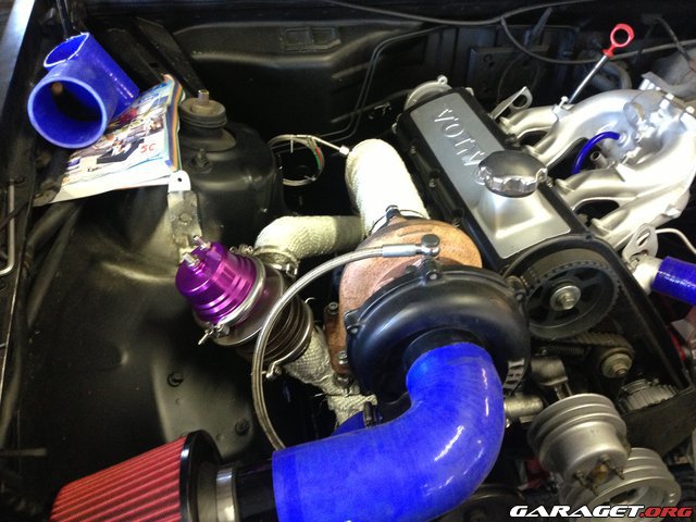

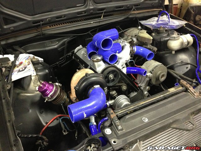

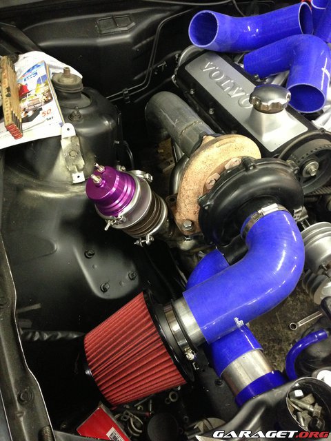

Idag har jag gjort klart mitt tryckrör och fixat med lite slang till oljekylen.

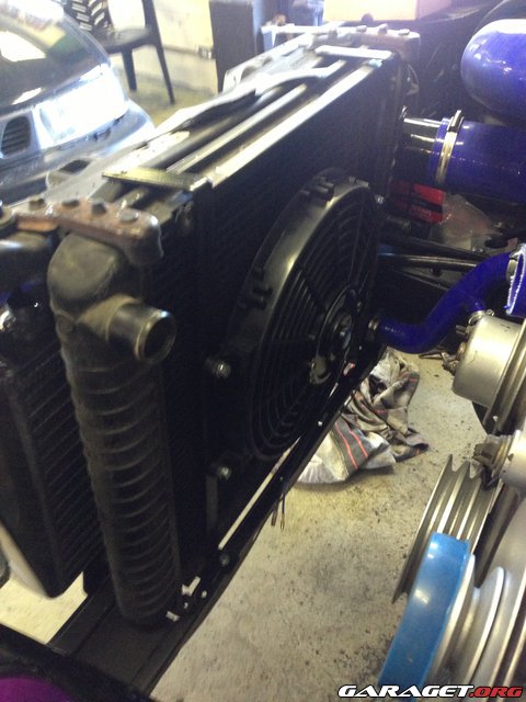

Hallå!
Idag vart det att snickra färdigt screampipen och fixa ett fäste för kylarfläkt! Utöver det vart det lite småpill som att får dit lite givare osv.
Lite taskig kvalle på bilderna men det funkar!
