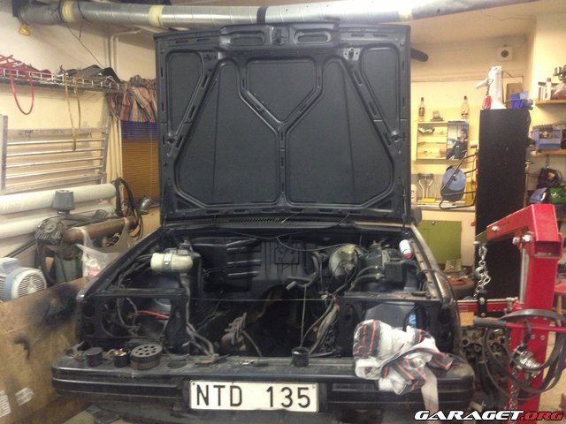

Såhär ser holken ut som motorn ska ner i,
https://www1.garaget.org/gallery/images/39/38662/38662-c47d00e8b49ad9a2d3e259e61d4e3bec.jpg

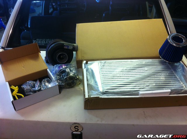

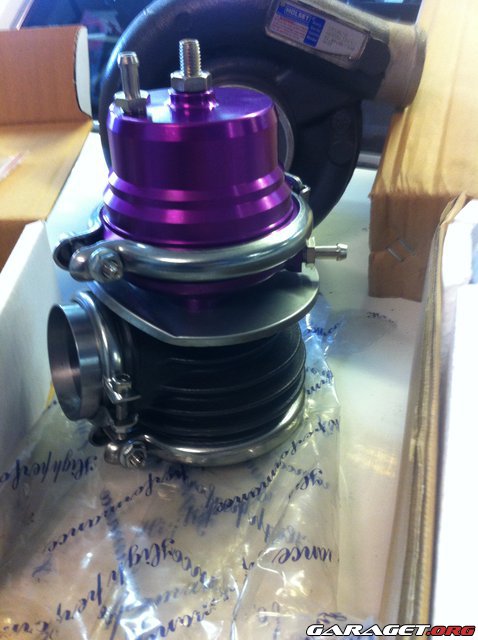

Köpte hem en IC, BTR samt en Wastegate,
https://www1.garaget.org/gallery/images/39/38662/38662-e257b7bac62da49729a9ab983191ef50.jpg

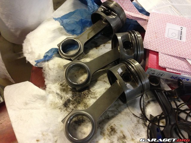

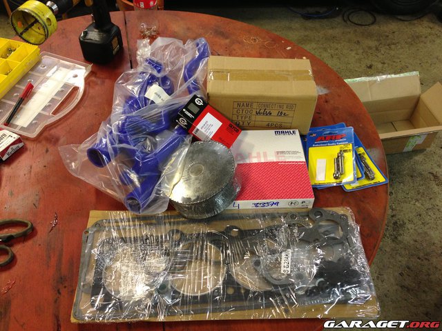

Beställde hem lite prylar från LMR!
H-profil stakar, Avgasbandage, sotningssats, kolvringar och kylarslangar
https://www1.garaget.org/gallery/images/39/38662/38662-20fa0d0c95a20e811c96046545f57d8d.jpg
https://www1.garaget.org/gallery/images/39/38662/38662-e1dd41bf23d000ab41da0197cb2b9701.jpg
https://www1.garaget.org/gallery/images/39/38662/38662-6a9625303cbb3da41eeab59538040e33.jpg

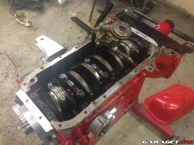

H-profil och oljepump på plats så det är dags att slänga på locket,
https://www1.garaget.org/gallery/images/39/38662/38662-b3197d9affce22445a2e1b8645b27d30.jpg

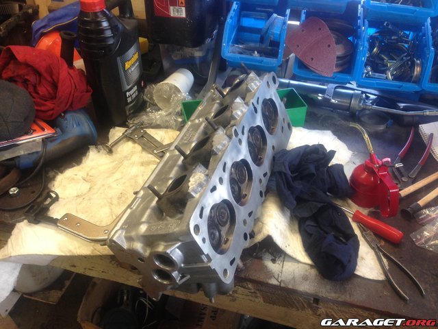

Var och köpte hem en 531 topp med Vx3 kam samt lämnade den på planing,
https://www1.garaget.org/gallery/images/39/38662/38662-b1c9dc54dd8f50414176648a693573dc.jpg
https://www1.garaget.org/gallery/images/39/38662/38662-e87f847be11da2fc00920590363e68f7.jpg

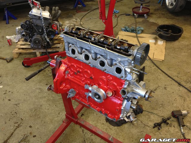

Dags att slänga på toppen,
https://www1.garaget.org/gallery/images/39/38662/38662-9546f07aea7cd697ade15ebb3efef8cd.jpg
https://www1.garaget.org/gallery/images/39/38662/38662-e971dafc4a97f3252ffda85002a767f5.jpg

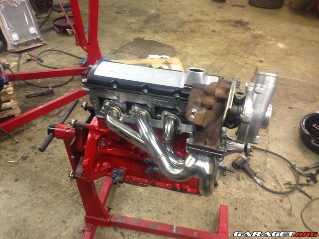

Monterade ett olindat grenrör och provmonterade en turbo för att se hur nära den kommer komma,
https://www1.garaget.org/gallery/images/39/38662/38662-12053336d90fe1228afee1221a321bae.jpg
https://www1.garaget.org/gallery/images/39/38662/38662-6f7bb9bb6579dbaadf927e43a9e09cad.jpg

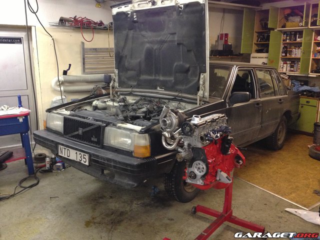

Bilen står och väntar på att demonteras och motorn står och väntar på att få komma på plats, https://www1.garaget.org/gallery/images/39/38662/38662-ff94a3efb3d4015fed910fde1fe297d7.jpg

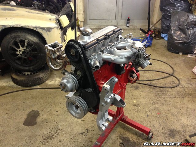

Lite mer småsaker lackat och monterat på motorn,
https://www1.garaget.org/gallery/images/39/38662/38662-9bb65537448c80a84c326a4c6decf47c.jpg

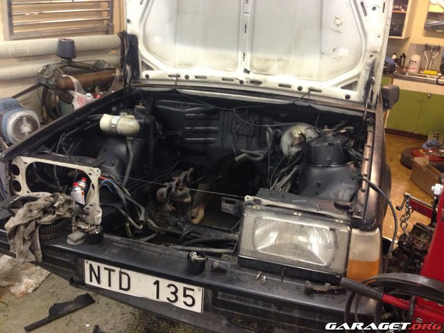

Gamle motorn urplockad och påbörjad lackning av motorutrymme,
https://www1.garaget.org/gallery/images/39/38662/38662-b0a4451ce32d440483986eddf328350e.jpg
https://www1.garaget.org/gallery/images/39/38662/38662-c79c04a50d214485fd4cd8f2cca414da.jpg
