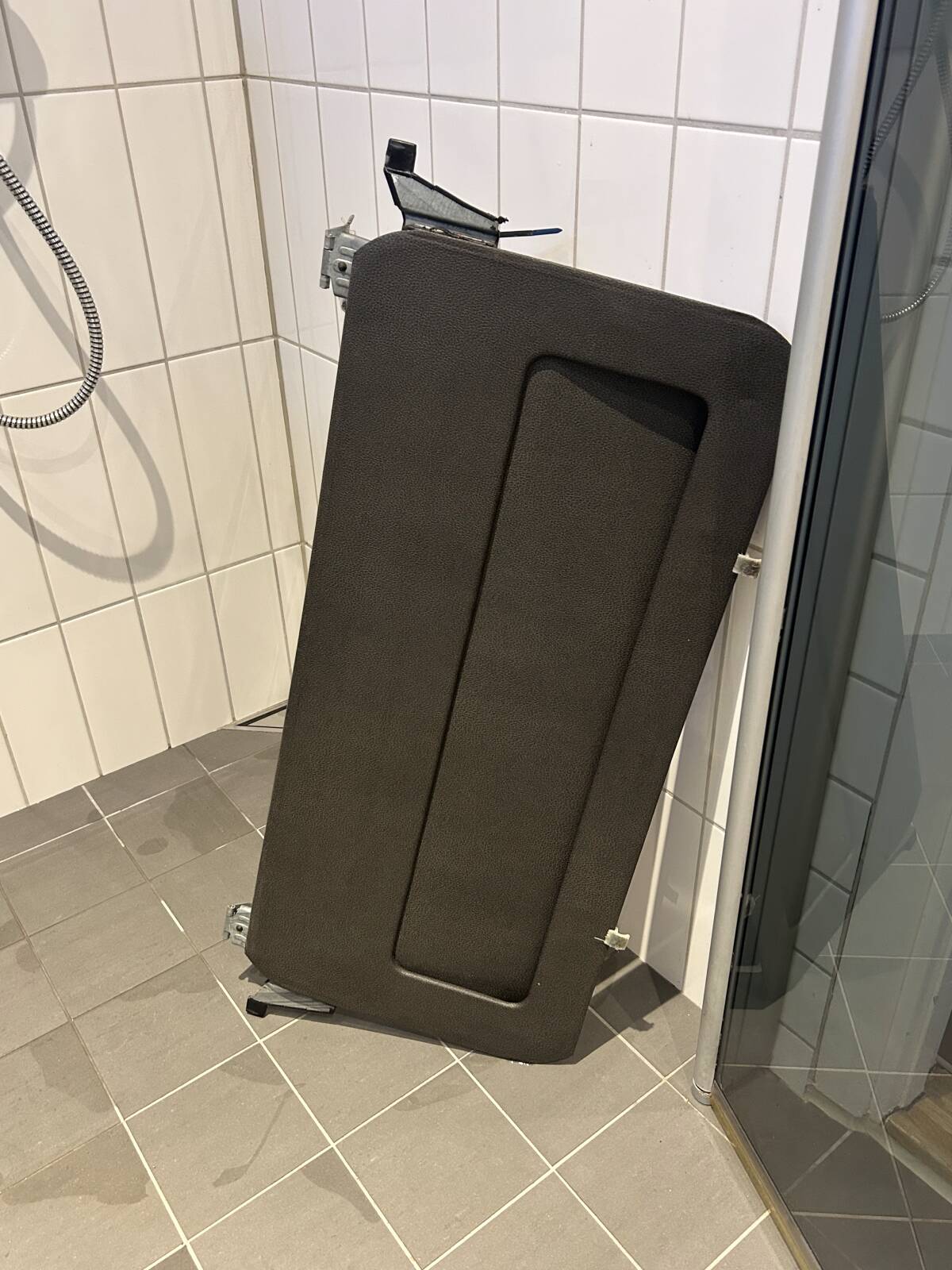

Idag var jag och hämtade original insida till takluckan. Den är brun men hel.
Den med ljust tyg som jag byggt ihop har en liten reva mitt i och det kommer nog irritera mig ;-)
Så jag tänkte testa att måla denna med svart vinylfärg och se hur det blir. Den blir troligen omklädd sen med resten av innertaket ändå. Här har jag gjort rent den ordentligt.

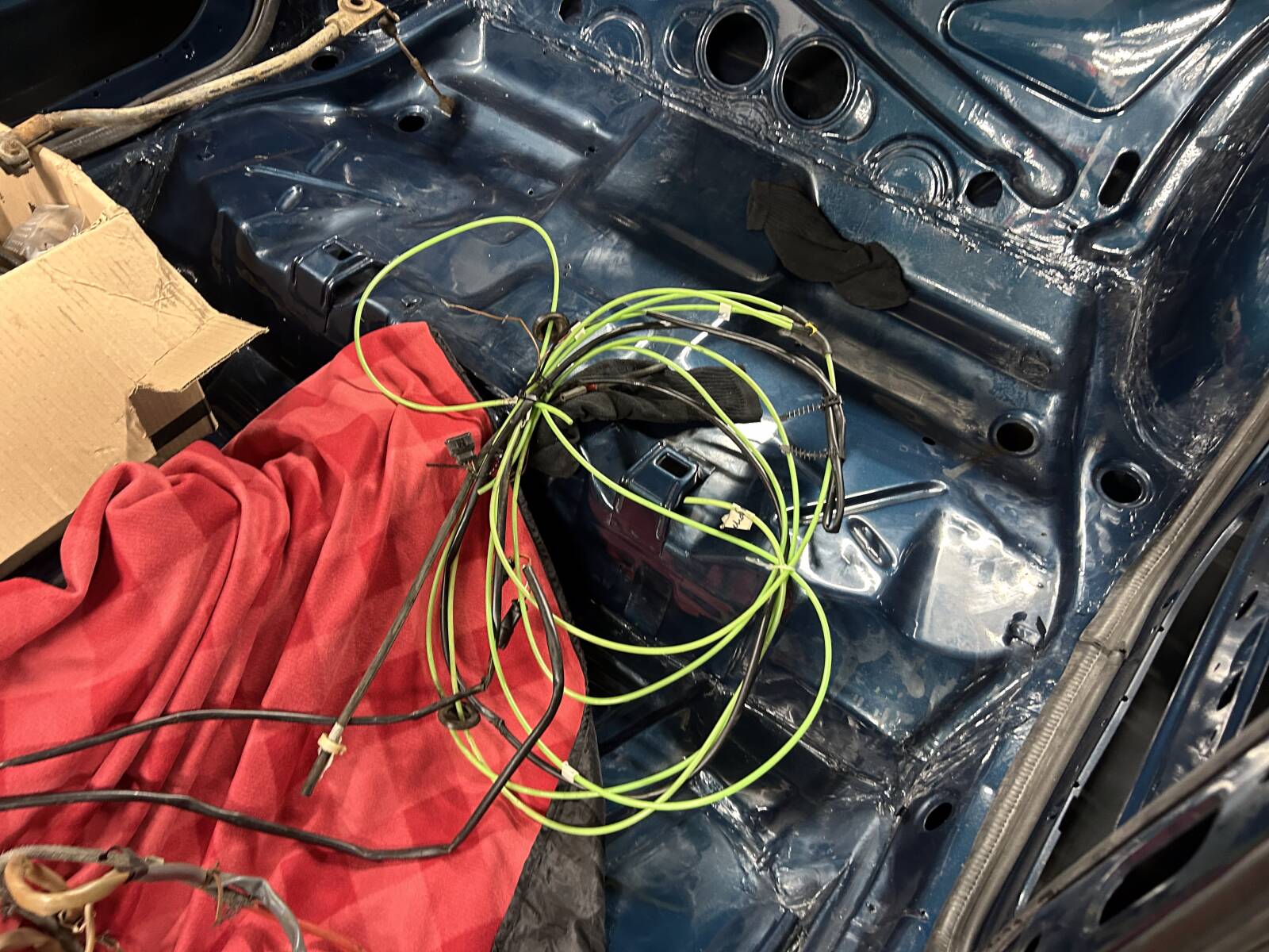

Sen tog jag tag i kabelhärvan som nu torkat.
Lade in den i bilen och började bena ut vart kablarna ska.

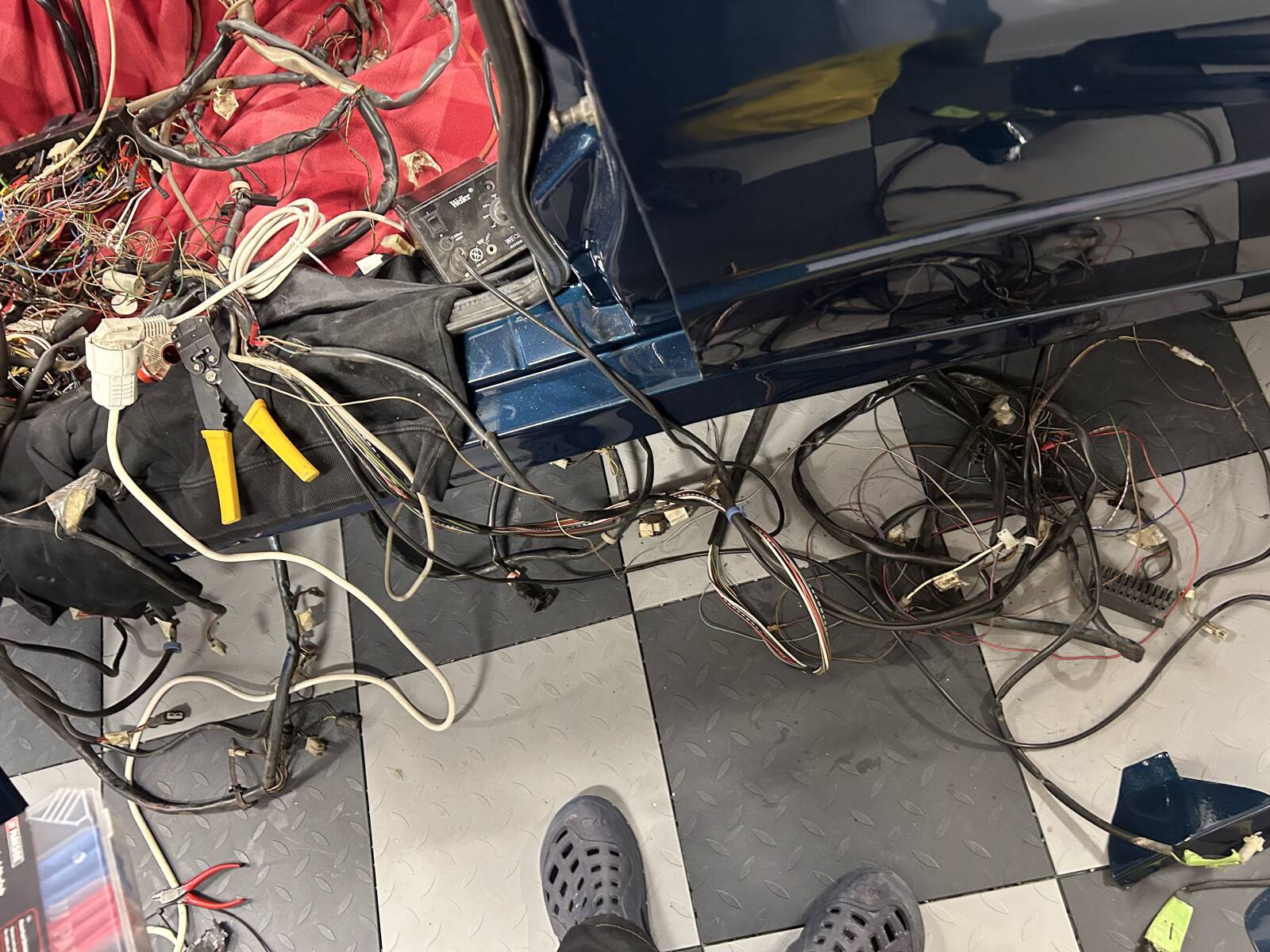

Dessa ska bakåt
https://www1.garaget.org/gallery/images/12/11883/11883-a1b3468b088fc05ff767a6a4113218a0.jpg
Även dessa som ligger utanför bilen, det är alla kablar till bakänden.
https://www1.garaget.org/gallery/images/12/11883/11883-5bb94e80dec993399a7aa8f0e75e25f9.jpg

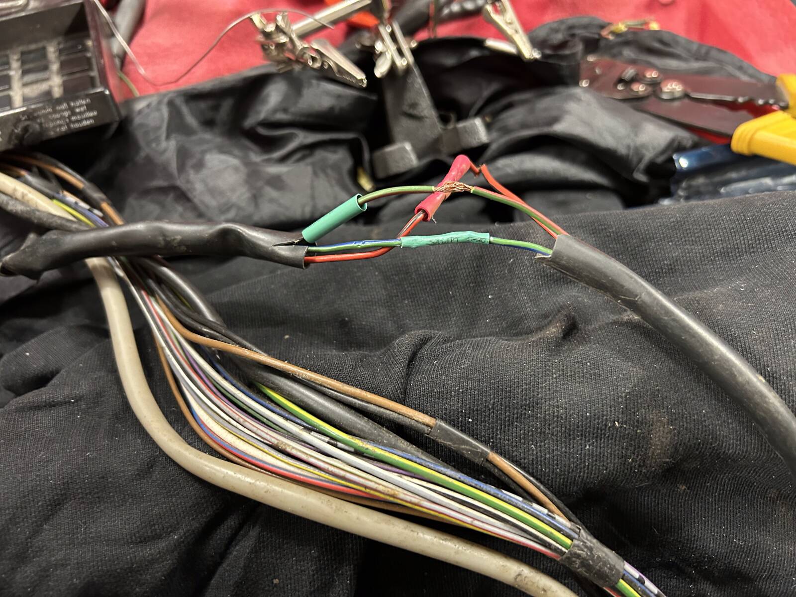

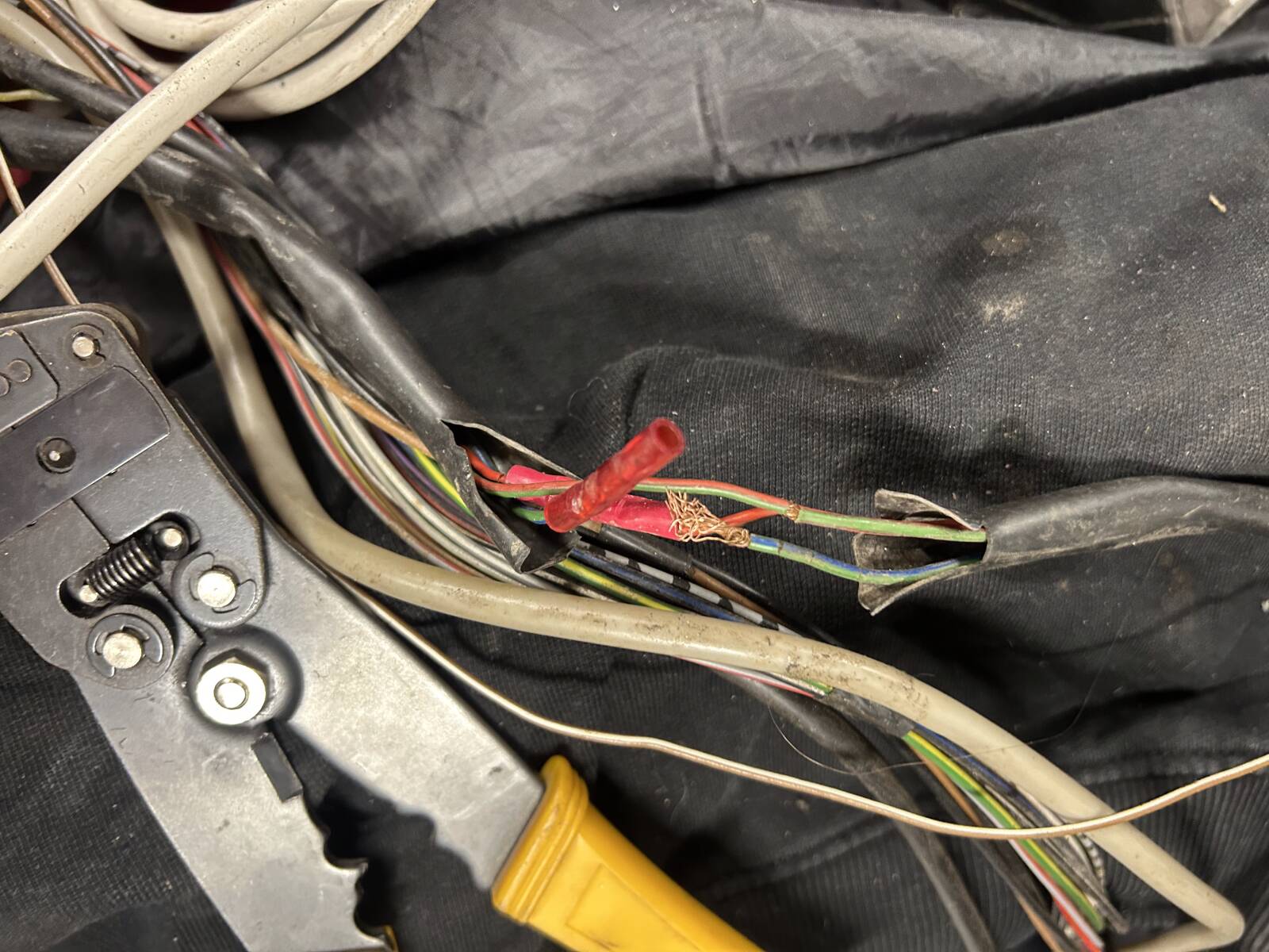

Såg att någon tidigare ägare hade lagat 3 kablar mitt i en kabelstam med kabelskarvar och att ena hade släppt. Samt att det var många sprickor i kabelhöljena runt om kring skarvarna.
https://www1.garaget.org/gallery/images/12/11883/11883-ca0dd5120f9eab71e774790bf214802a.jpg

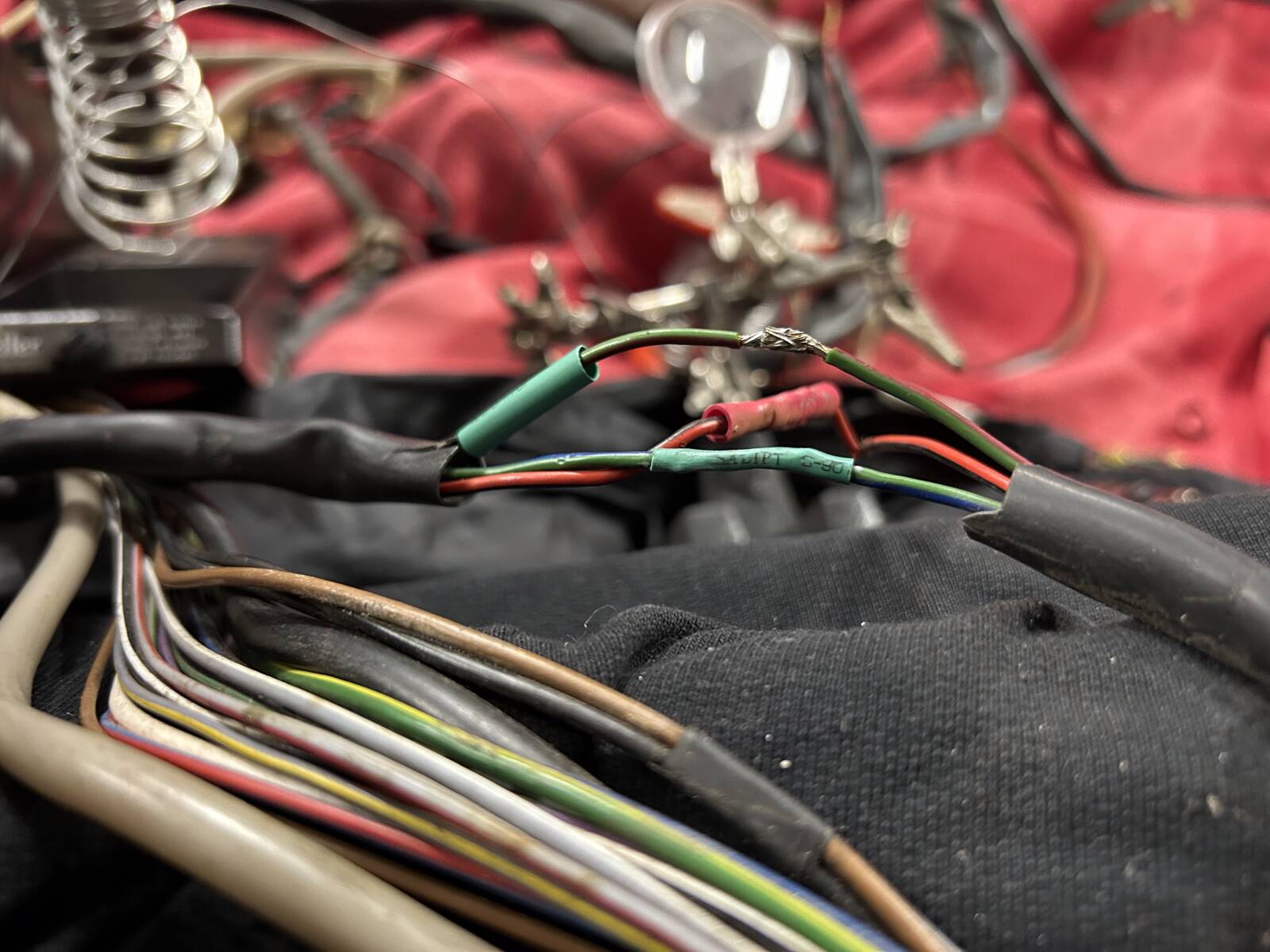

Så det var bara att kapa och klippa en del av ytterhöljet och göra en riktig lödd skarv med krympslang över.
https://www1.garaget.org/gallery/images/12/11883/11883-4ee8e2789dd797756bb99b46fa2a60a8.jpg
Nu ska det väl i alla fall funka

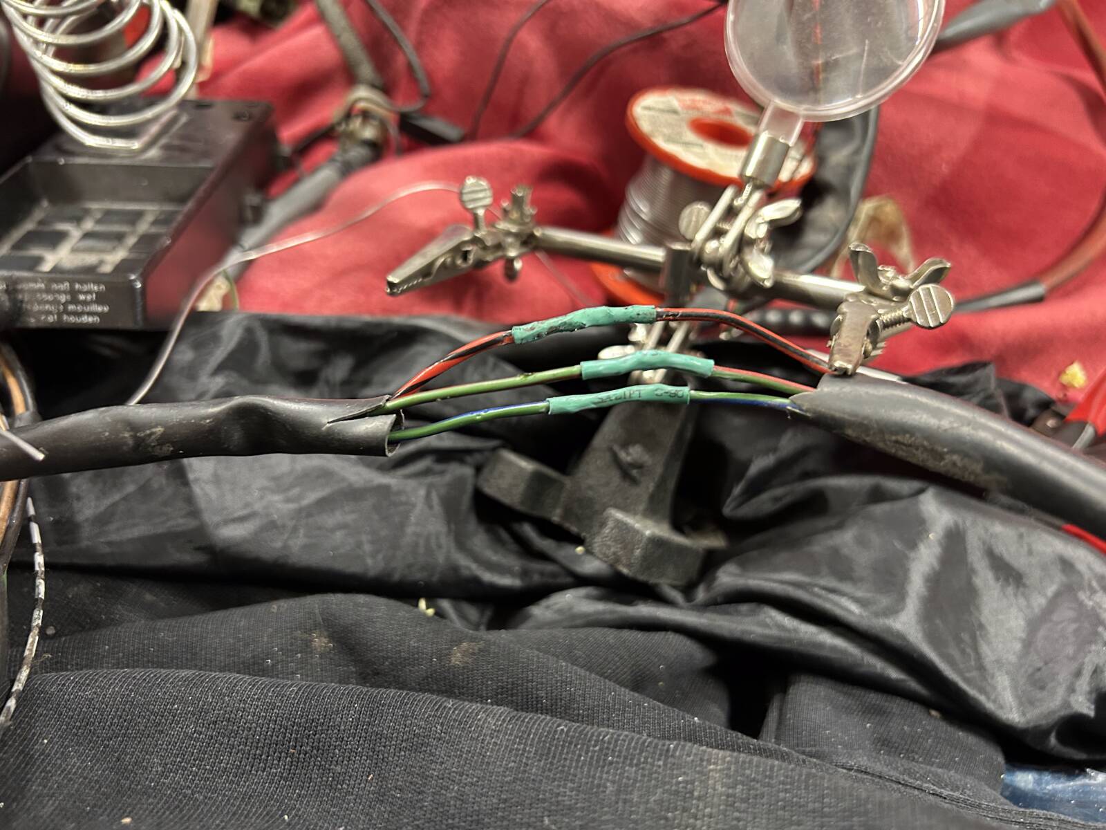

Alla 3 omlödda
https://www1.garaget.org/gallery/images/12/11883/11883-43ae82166617ab6b2b293900fda6aa20.jpg

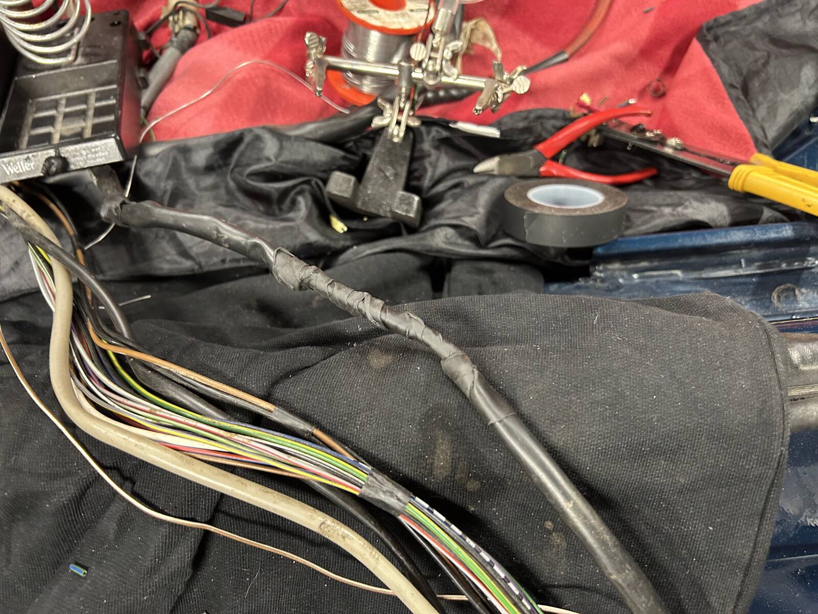

Avslutade med att klä skarv området med själv vulkande tejp, tog även på ett par ställen till där höljet var spräckt
