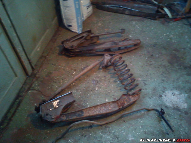

#258
https://www1.garaget.org/gallery/images/131/130613/130613-7fb03fd4dccc58bb1edd56b937969895.jpg
Här är stagen jag tog bort från bakaxeln för att lättare kunna rulla runt axeln i garaget smile
FRIDAY is my second favorite F word ;)

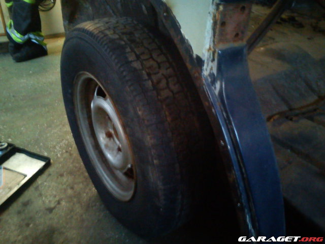

#259
https://www1.garaget.org/gallery/images/131/130613/130613-1746ed461aca70064bbabff748aa35ef.jpg
Det blev lite trångt med 240 bakaxel men med spacers blir det bra tongue

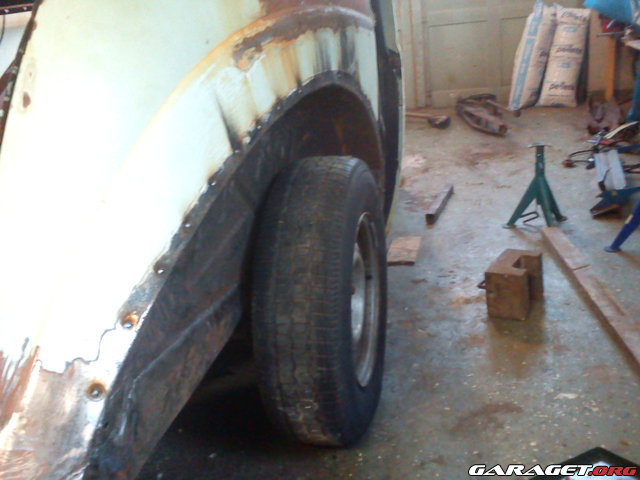

#260
https://www1.garaget.org/gallery/images/131/130613/130613-34367735ec15561f9b35f7d6eff9168b.jpg
här syns det bättre hur trångt det är.. Jo juste jag har svetsat i hålen runt ´´hjulhuset´´innan (när bilen användes som båthus) skruvade dom fast plåtar där så det är dom skruvhålen smile
