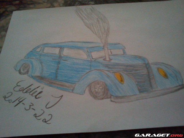

https://www1.garaget.org/gallery/images/131/130613/130613-1be8819dbf3263e9f3783916b18d4649.jpg
Satt och ritade igår på hur de skulle kunna se ut smile Funderar på en mycket mörkare blå, och en pipa genom huven men de kommer det nog inte att bli, bara fränt att se hur de skulle sett ut tongue
