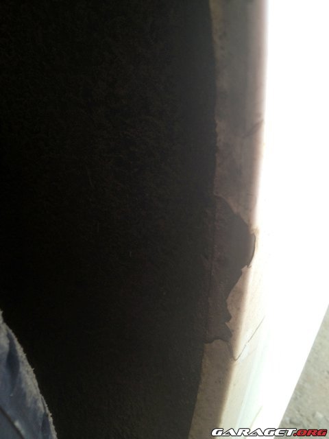

Ska det bli så här på en bil som bara gått 8900 mil? och är 4 år.

Tråkigt... Men det beror ju lite på vilken typ av vägar du kört på. Mycket grusvägar tex blästrar ju bilen och det finns ingen lack i världen som klarar det i längden.
Har du dock bara kört asfalt så tycker jag du ska bege dig till din märkesverkstad och be dem kolla på det.
B6 modellen hade samma bekymmer med lack och galvsläpp, och Audi stod för jobbet i många år för de felen..
Så tänk efter hurdana väglag du kört på och be dem kolla på det:)
Lycka till

Hej!! Tack för ditt svar! Finns bara asfalt där jag bor! Inte kört grusvägar alls med bilen

Ok, då är det läge för reklamation OM inte bilen blivit omlackerad av en icke auktoriserad firma:)

Hade en 2010 A4 Avant 2.0TFSI E85.
Våren 2012 hade den gått drygt 2000 mil. Lacksläpp i skärmkanterna. Både fram och bak, framsida i bakre skärmar framförallt. Fick det omlackat. Nu våren 2013 såg det likadant ut, t.o.m. värre. Rost syntes genom galven. Sålde skiten. På Audi verkstad sade dom att bilen var designad för att köras i Tyskland, inte i Sverige där vi sandar vägarna.... Ja, tänkte jag, varför säljer man då bilen här??
Tittade på en kollegas A4 B8 från 2012, samma sak, lacksläpp, den har gått 1500 mil.
I söndags var jag i Tierp och tittade på dragracing. Passade på att syna 2st B8:or där, samma sak, lacksläpp även där.
Uppenbarligen något fel på B8?!
På Bilmetro i Falun står en B8 diesel sedan, med S4 emblem, S4 kjolar m.m. Samma sak på den. Påvisade det för säljaren, nu skall den lackas om innan dom säljer den. Kul för den köparen.
Hade en 2006 A3 2.0TFSI Q, köpte den ny körde 6000mil, inga problem med lacken.
Hade även en 2008 A4 Avant 2008 S-Line Edition som jag köpte ny och körde 6000 mil, inga lackproblem med den heller.
Skulle vara kul att höra om fler har samma problem med B8 och lacksläpp.
För egen del så har jag sett fel på 5 av 5 möjliga....

Dålig färg helt enkelt... vattenbaserad piss-färg...och för tunna lager

åk till audi dom står för skiten .. hade samma på min dock på bagageluckan samt båda framskärmarna..
en bil som kostar närmre 400 000kr och 4 år gammal med låga mil ska fan inte ha dessa defekter..
