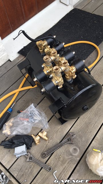

Nya tanken till luftfjädringen
https://www1.garaget.org/gallery/images/25/24253/24253-634cbc15c2df07188d657e28ba530e14.jpg
