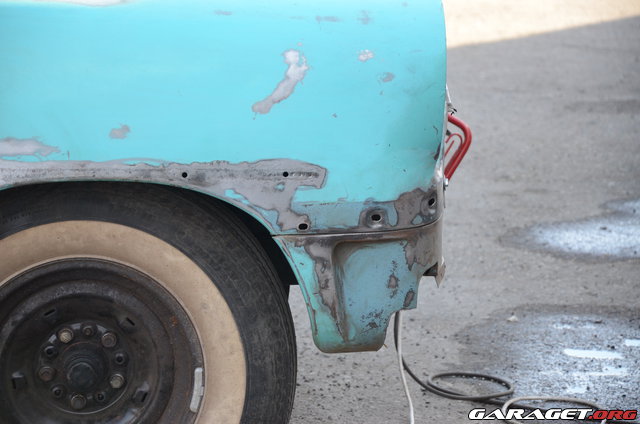

Har precis skaffat mig en Buick Super från 1955. Den har varit rätt ful i karossen med rost i golv, trösklar och andra ställen som brukar vara angripna. Så när jag köpte den häromdan så var den uppsvetsad på många ställen och ytrosten är bortslipad m.m. Inte världens finaste anpassning på plåten och inte världens finaste svetsjobb, men ska gå att rädda.

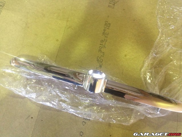

Denna skall sitta mitt i grillen
https://www1.garaget.org/gallery/images/25/24253/24253-165585aac1b9fa8da3fc8fcc1f7ae8ce.jpg

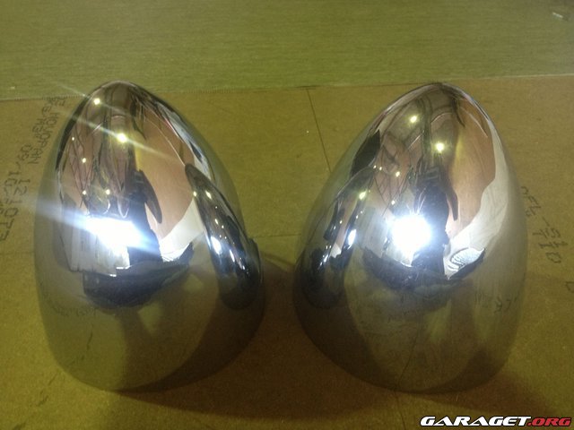

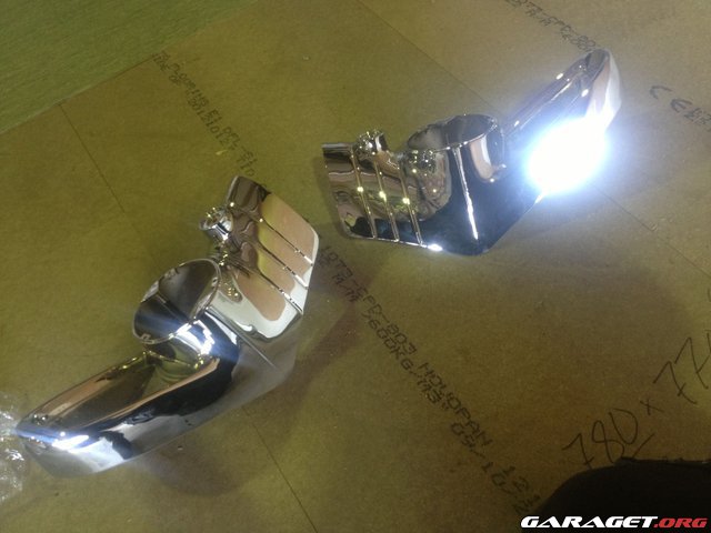

Dessa är jag mest nöjd med. Vet inte vad det heter men är väl typ stötdämparhornen fram, de är stora, raka och blanka smile
https://www1.garaget.org/gallery/images/25/24253/24253-3315d0bfbfe1e0d5e54746e06bebe46f.jpg

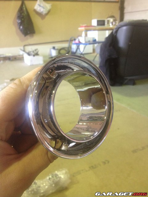

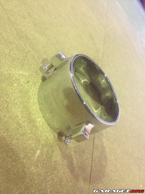

Här är med ytterringen på (lite porigt i botten av ytterringen tyvärr sad)
https://www1.garaget.org/gallery/images/25/24253/24253-235c05d44c08b844c09f616904fc75d2.jpg

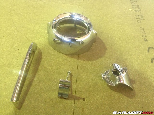

En av ringarna som skall vara runt bakljuset, sen tror jag att det till vänster är ett av handtagen som sitter i emblemet på bakluckan, de andra 2 är jag inte helt 100 på men det ger sig nog allt eftersom.
https://www1.garaget.org/gallery/images/25/24253/24253-b149da693e5f4291176d064482b835d7.jpg

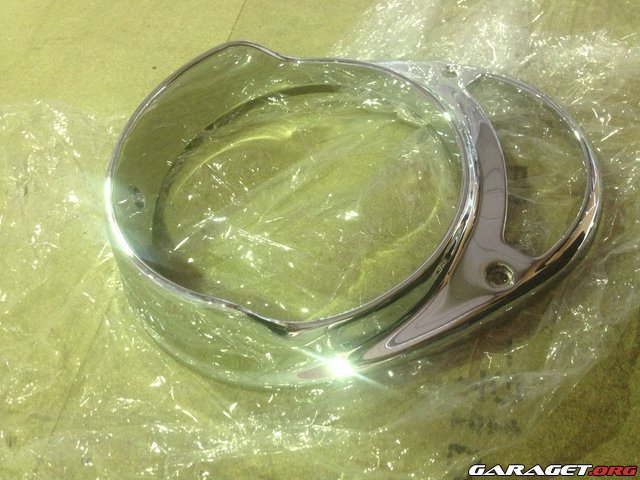

Framljussarg
https://www1.garaget.org/gallery/images/25/24253/24253-e753cd593fa32c1cd651a3c8c402c50b.jpg

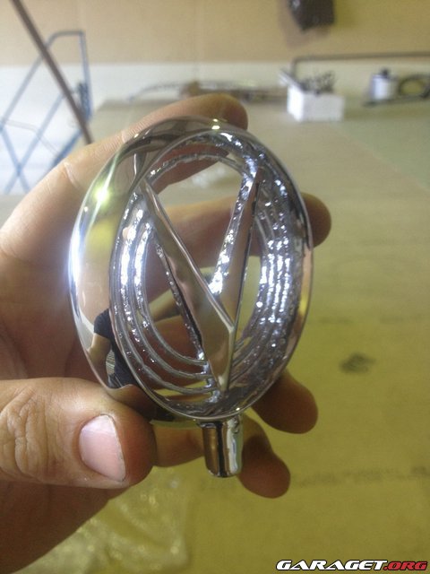

Huvemblemet! här ser man att det är lite porigt, men fanns inte så mycket gods att jobba på
https://www1.garaget.org/gallery/images/25/24253/24253-bff4f27cdb2106c92f860ef5ee807a80.jpg

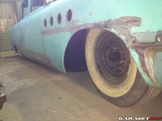

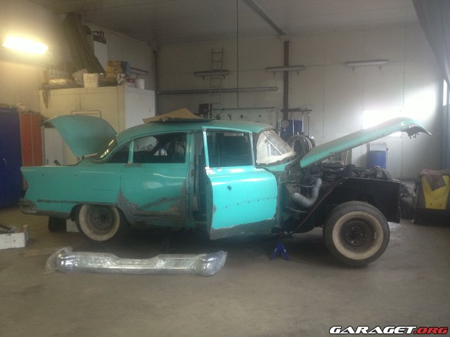

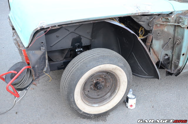

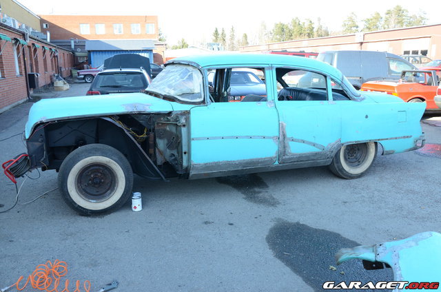

Plockade bort ena framskärmen för att komma åt växellänkage och för att komma in och ut lättare
https://www1.garaget.org/gallery/images/25/24253/24253-18dee9aa22dda7e3544be7ea291b6751.jpg
Just nu högt upphissad och uppklossad
https://www1.garaget.org/gallery/images/25/24253/24253-1356d32fbee92583318198572cb69f49.jpg

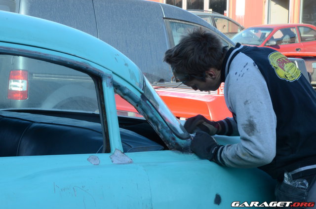

Jag slipar runt bakrutan. Vill inte plocka ut rutan innan jag har nya lister till den
https://www1.garaget.org/gallery/images/25/24253/24253-5d9719ab433906227004c722df5117f1.jpg

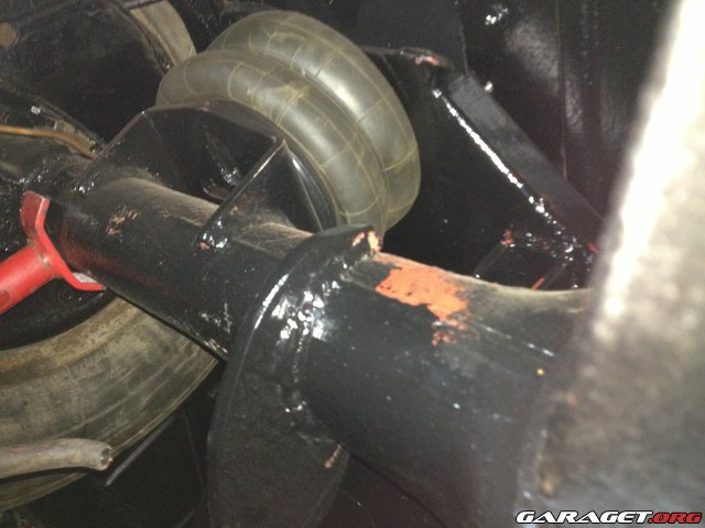

Luftfjädringen i botten
https://www1.garaget.org/gallery/images/25/24253/24253-81b68cbddac0951c5c2ad76c76e5c2eb.jpg

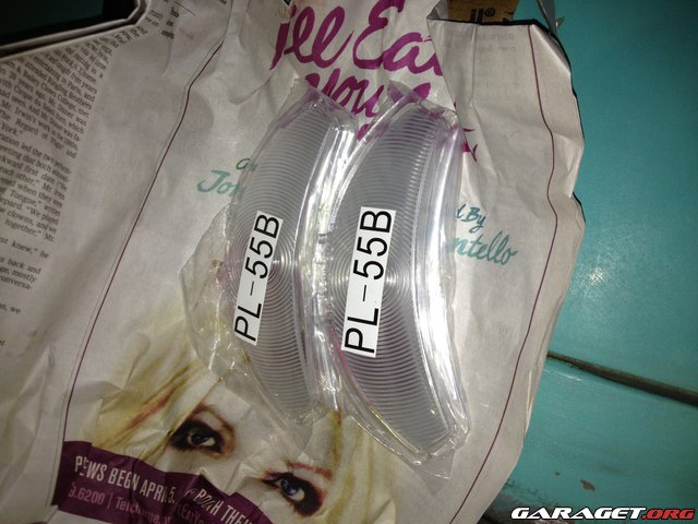

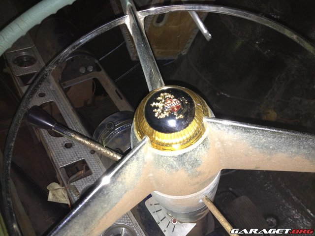

"Nytt" rattcentrum som kommit från usa i en McFishkartong
https://www1.garaget.org/gallery/images/25/24253/24253-e8a20cb4fa3e1c71b5d4e25a2996bc6d.jpg
Nya glas till blinkers/parkljus

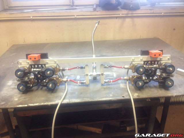

Lyckades få in lite bilder från mobilen. Är en bild på styrventilerna och en bild över elschemat jag ritat
https://www1.garaget.org/gallery/images/25/24253/24253-0ffd320f36ee2f635780dd30d00a3507_large.jpg
https://www1.garaget.org/gallery/images/25/24253/24253-541d45007698f4538a82b8520e153fa6_large.jpg
edit
Satt på min kurs och funderade och kom på att jag ändrar setupen på ventilpaketet och kör med det avlångt istället
https://www1.garaget.org/gallery/images/25/24253/24253-25f6094d8cab52eedf383932b820ef17_large.jpg
Tror det blir snyggare så. Sen har jag beställt en stereoenhet som går att styra helt med iPhone om man vill, så då kan jag gömma den bak i skuffen också så man slipper ha nått modernt synligt i bilen. Tittar även på att bygga ett eget relästyrsystem så att man ska kunna styra alla funktioner (dörröppning, höj sänk och annat smått och gott med mobilen. Nördigt som fan men sånt gillar jag tongue
