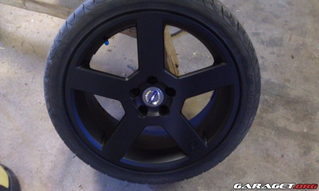

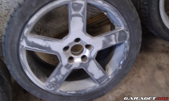

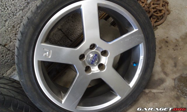

lägger upp Lite bilder slipat å lackade med färgburk. Men det blir ju helt klart bättre med riktigt färg å spruta.Men har man inte dom grejerna så kan du ju själv klart använda dig av sprayburk.
Slipade. grundade å lackade. Använde cirka 5 burkar totalt.
https://www1.garaget.org/gallery/images/25/24935/24935-0c5df7fe4b4075ece74fe86401b9be5c.jpg
https://www1.garaget.org/gallery/images/25/24935/24935-6a3c781aa37bccd423c3e0191552d4ff.jpg
https://www1.garaget.org/gallery/images/25/24935/24935-7ecb2348e62d4a9ea85487be359abdb0.jpg
