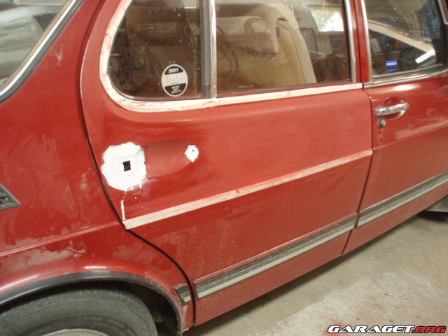

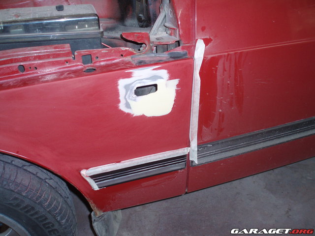

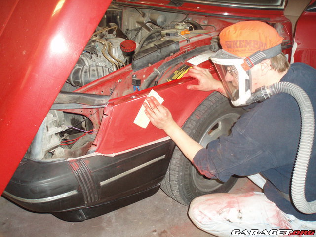

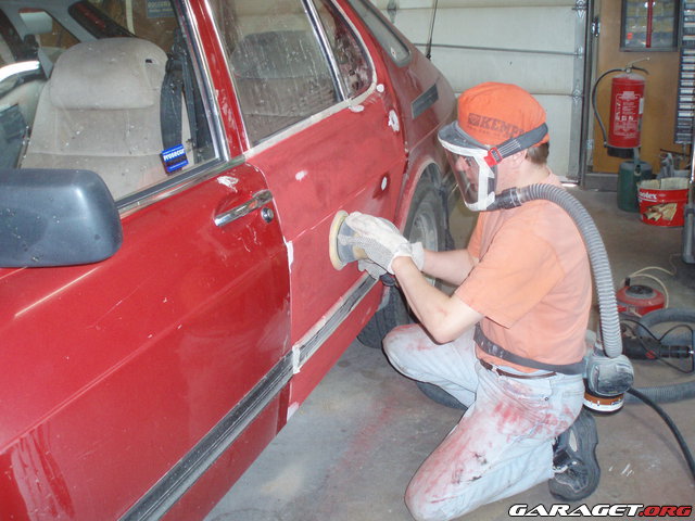

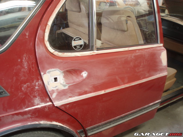

Men före jag börjar att spackla så ska alla ytor som ska målas mattas ner. Detta gör jag med oscillerande slipmaskin och för hand (där jag inte kommer åt med slipmaskinen.
Det går att använda så grovt pappper som 320 men då kommer det att synas sliprepor genom lacken. Normalt brukar jag använda 500:ans grovlek, men detta blir ingen utställningsbil så det får bli 400 smile
Jag använder alltid friskluftmask för att skona hälsan cool
Jag börjar med framskärmen
https://www1.garaget.org/gallery/images/165/164369/164369-389142fde12a720fa62b2c17c9eb082b.jpg
går vidare till bakdörren
https://www1.garaget.org/gallery/images/165/164369/164369-97d8958d30abd63c983834ecc51fb1b6.jpg
och andra bakdörren, tills alla ytorna är matta och silkeslena tongue
https://www1.garaget.org/gallery/images/165/164369/164369-3ea6996a3a12645a72bc04c936ef2f55.jpg

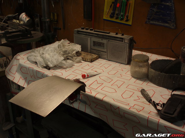

För att blanda spackel använder jag en rostfriplåt som är lätt att rengöra. Bara att röra ihop spacklet med härdare. Sedan när man spacklat klart är det bara att torka av plåten med en thinnertrasa och så kan man blanda nytt spackel smile
https://www1.garaget.org/gallery/images/165/164369/164369-f69da64bf8773c37e1dff30776fb9138.jpg

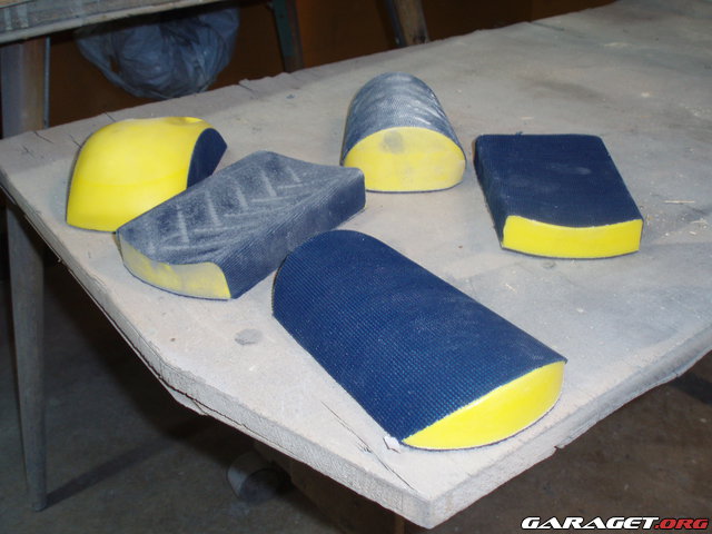

Jag fösöker att aldrig slipa med fingrarna, det kan ge spår i lackeringen sad  I stället använder jag diverse slipklossar, plana, och böjda
https://www1.garaget.org/gallery/images/165/164369/164369-5c6191d72208b999c983f6fe4ee2c347.jpg

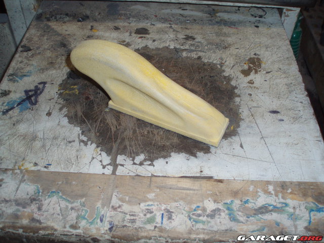

och skall man slippa större ytor behöver man ha en hyvel. Men nu när det är så lite som här så tänker jag använda mini-klossen tongue
https://www1.garaget.org/gallery/images/165/164369/164369-fae63dbc597efb1f2fdaee8d2dc761bd.jpg

rostfri plåt är fint o blanda spackel med tongue även en oanvänd golvskiva funkar fint smile

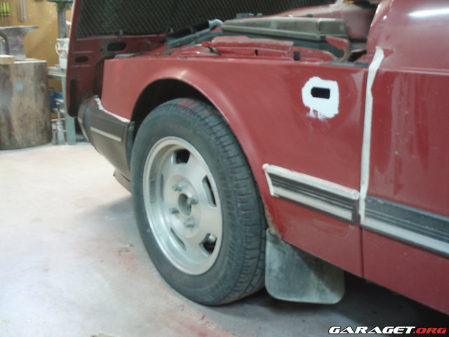

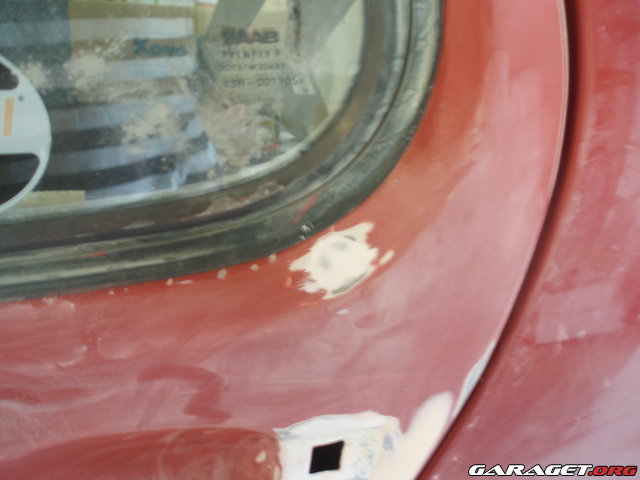

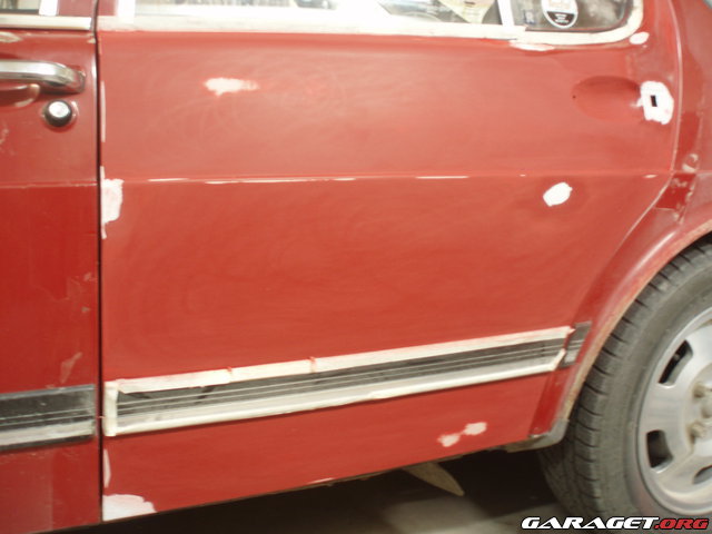

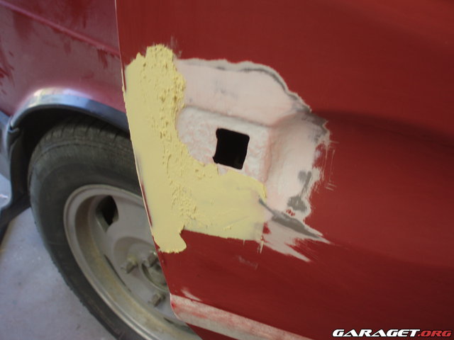

Blandar till spackel så det räcker åt alla ställen där det skall spacklas
https://www1.garaget.org/gallery/images/165/164369/164369-78b25d075300b0c7760000066c2ec80f.jpg
https://www1.garaget.org/gallery/images/165/164369/164369-460b4a99932d723b5d7382aef34a1e0a.jpg
https://www1.garaget.org/gallery/images/165/164369/164369-538bf8d63e83d07bc90557a996cb2df0.jpg
https://www1.garaget.org/gallery/images/165/164369/164369-7845ab81eecc9d5cc060c7099cd5f4c9.jpg

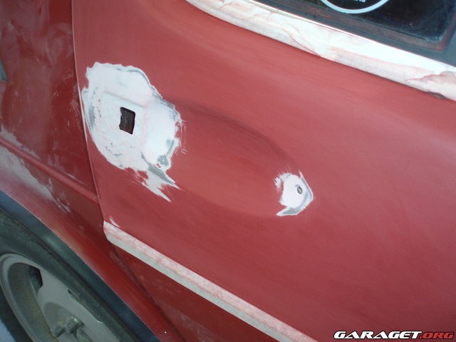

Som ni ser så är det spacklat lite längst fram på bakdörren också. Där fanns ingen rost men en liten bula.
5 071 Inlägg
16 oktober 2013
#200
Om spacklet hinner börja härda ihop ser det ut så här när man försöker spackla hmm
https://www1.garaget.org/gallery/images/165/164369/164369-c51f8548ca6c1fc5fc0ecad95ebb535a.jpg
