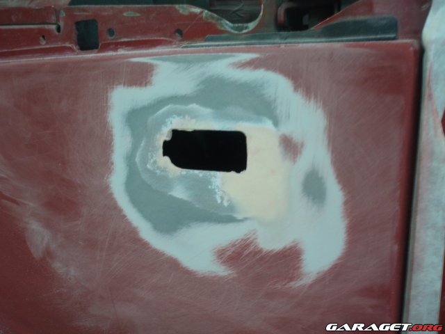

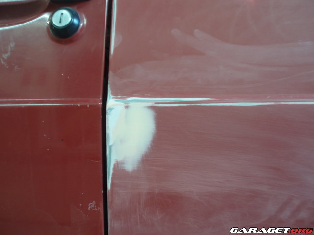

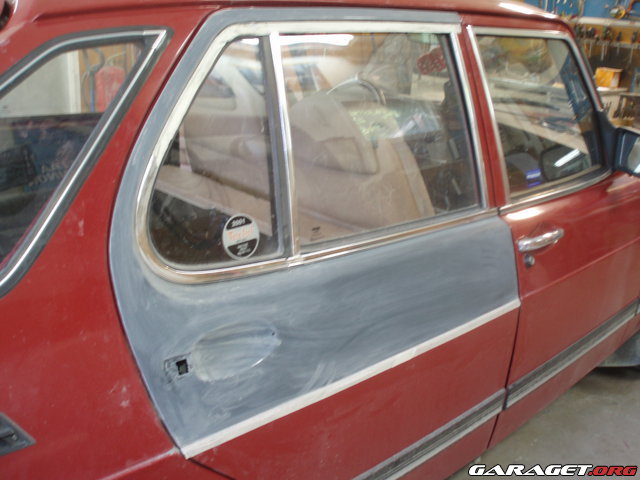

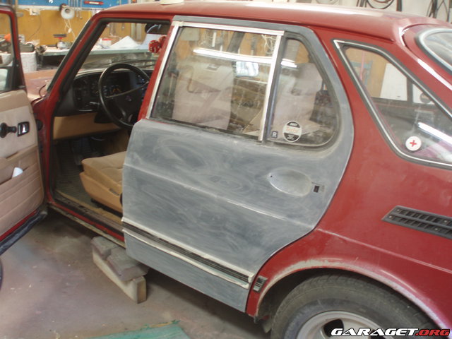

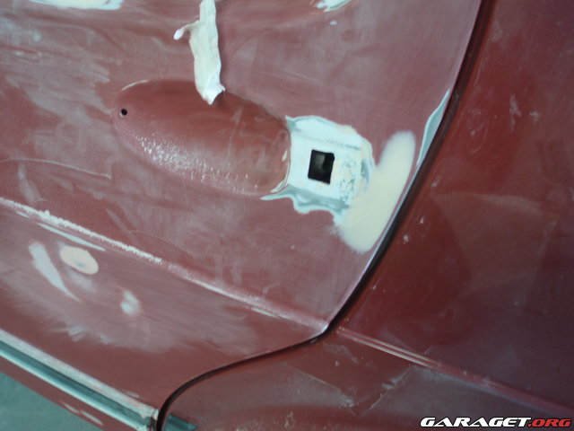

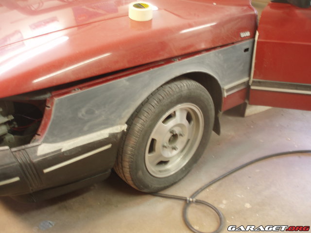

Jag slipar spacklet med 80:ans papper och när ytan är rak och fin så handjagar jag försiktigt med 150:ans för att få bort de värsta slipspåren.
https://www1.garaget.org/gallery/images/165/164369/164369-41dfaf5a546d6c7b89e993299d231cca.jpg
https://www1.garaget.org/gallery/images/165/164369/164369-e1205a9911113358e7b3c8d6380e68f5.jpg
https://www1.garaget.org/gallery/images/165/164369/164369-347cfada72cc3aa6834b9aab7152c434.jpg

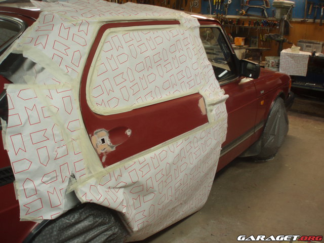

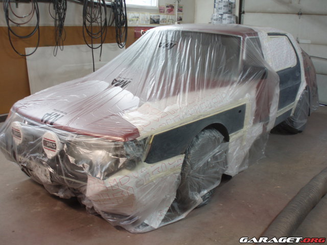

När jag anser att spacklandet är tillräckligt bra blir det dags att ta fram färgsprutan big_smile

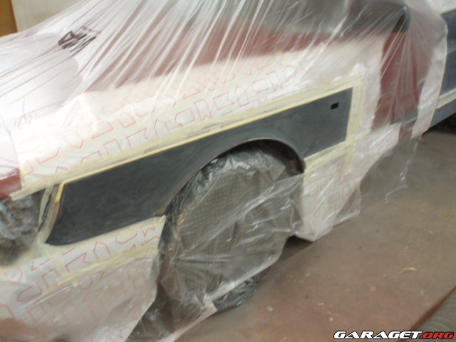

Först blir det ett tunt lager epoxy, för att täcka alla partier som är plåtrena. Sedan blir det tre till fyra lager slipfärg för att täcka alla slipreporna efter slipningen.

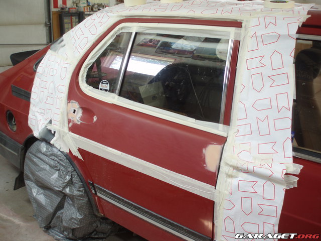

Men jag börja med att maskera bilen. Färg har en tendens att tränga in överallt så man måste vara väldigt noggrann.

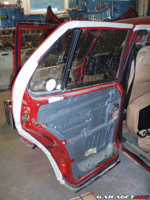

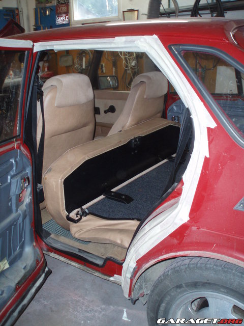

Jag börjar med att tejpa dörrarnas insidor. Färgen trängen lätt igenom dörrspringorna och läggar sig på dörrarnas insidor
https://www1.garaget.org/gallery/images/165/164369/164369-97639351a4361822a949ce690f85f128.jpg
Även dörrkanterna tejpas
https://www1.garaget.org/gallery/images/165/164369/164369-71b56f742c15ba6cadb7c58e53b176ea.jpg

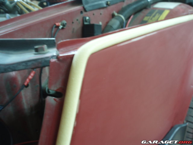

Mellan motorhuv och framskärm lägger jag ett specialtejp som ser ut som en skummgummirulle smile
https://www1.garaget.org/gallery/images/165/164369/164369-ad1541fe0cce35f5763a330193199939.jpg

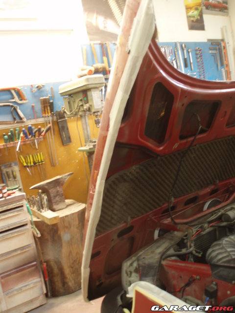

Huvens insida tejpas
https://www1.garaget.org/gallery/images/165/164369/164369-349e7791996dd1f5e449a3891c562953.jpg

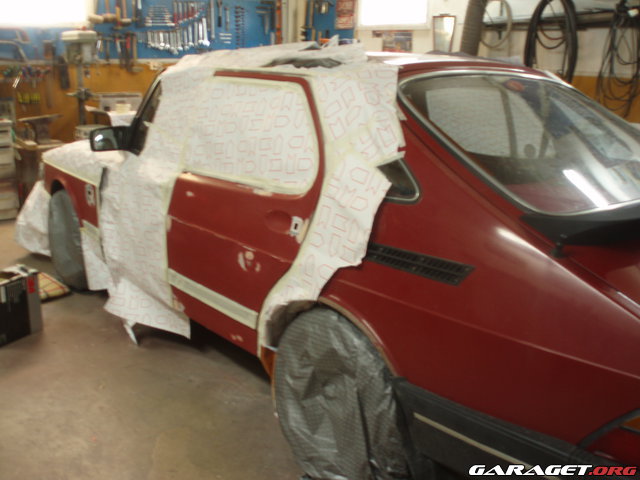

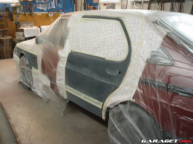

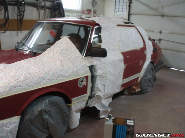

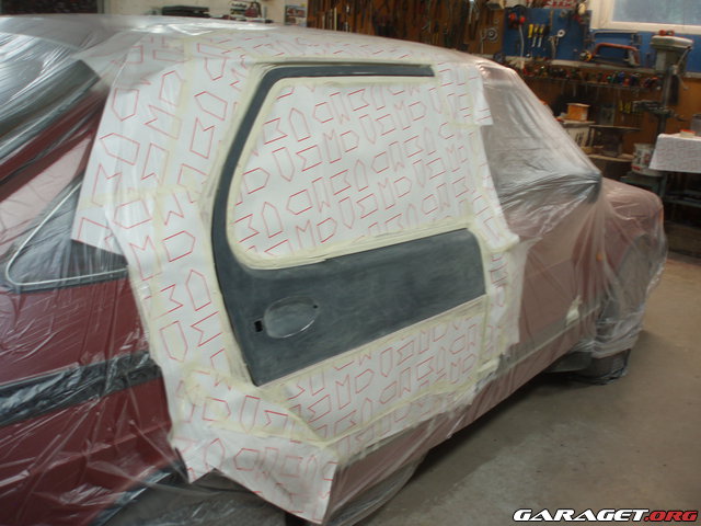

Och så är det maskeringspapprets tur
https://www1.garaget.org/gallery/images/165/164369/164369-2777776c51a251c7743524fb857da378.jpg
https://www1.garaget.org/gallery/images/165/164369/164369-e37cd3901f5ae359cd4e9b60d0c55290.jpg
https://www1.garaget.org/gallery/images/165/164369/164369-afc27ece5fdbb7d1aaa80298889683b9.jpg
https://www1.garaget.org/gallery/images/165/164369/164369-d34f3ebbdcd282634843f36c07e91b60.jpg

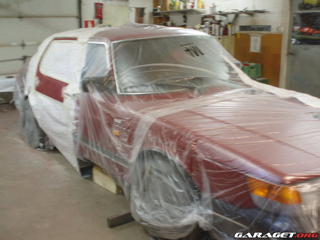

För att inte behöva använda papper över hela bilen drar jag ett tunt plast över resten av bilen
https://www1.garaget.org/gallery/images/165/164369/164369-7f20229cf43a9c62856dc11595405ad2.jpg
Dags för målning smile

Den där skumgummi maskeringstejps joxet såg verkligen intressant ut big_smile ska bli roligt se lacken sen big_smile

Skumgummimaskeringstejpen är inte så dum faktiskt smile

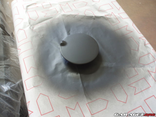

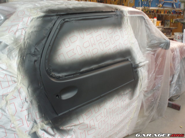

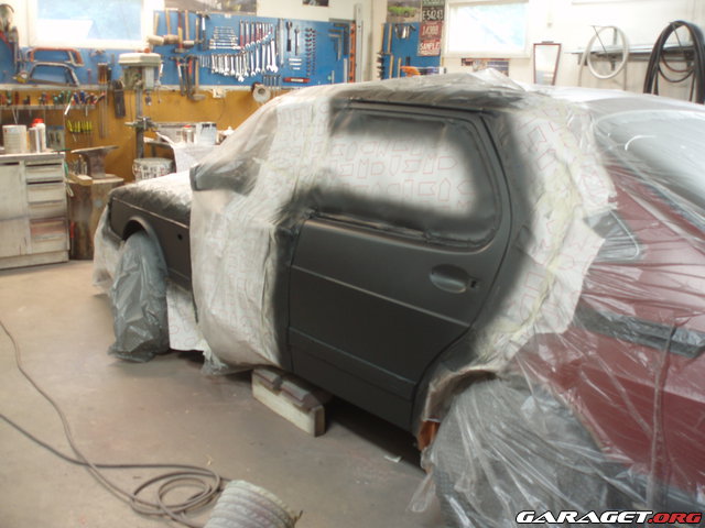

Epoxyn blandad i sprutan
Då kör vi big_smile
Epoxyn är ljusgrå till nyansen och jag sprutar bara på de fläckar som är plåtrena
https://www1.garaget.org/gallery/images/165/164369/164369-3f8ae06b825e4e43a5b4751ea85a7a02.jpg
https://www1.garaget.org/gallery/images/165/164369/164369-213b650f5d59c6ebb5bc391ac64e88c4.jpg
När Epoxyn torkat en, eller ett par timmar (högst 3) dra jag på slipfärgen. Den finns i många nyanser, från vit till svart. Jag har nu en ganska mörk nyans. Slipfärgen heter High Solid och den består av både härdare och förtunning. Liksom Epoxyn kommer även den från Dupont
https://www1.garaget.org/gallery/images/165/164369/164369-acbe4c3a7a2efd4a8dbf07e03971ac6f.jpg
https://www1.garaget.org/gallery/images/165/164369/164369-0bb14ec38c497c4f14a4052217028ecb.jpg
https://www1.garaget.org/gallery/images/165/164369/164369-0b14fbd21e7d6af3f40a8927c4e08f9b.jpg
https://www1.garaget.org/gallery/images/165/164369/164369-d5ae281e94f927713d90f0ccd07775f4.jpg

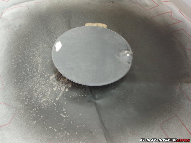

Nu är det dags att matta ner slipfärgen. Jag brukar använda 400 till 600 pappergrovlek. Ytan ska bli helt matt och jämn
https://www1.garaget.org/gallery/images/165/164369/164369-5b03f4a0cb9fab10003e00782c2b8ad7.jpg
https://www1.garaget.org/gallery/images/165/164369/164369-19d92b6c9e097d6006a8aa08eb2c3d67.jpg
https://www1.garaget.org/gallery/images/165/164369/164369-958ada13f38f93c2cb8fd0a81c153e5e.jpg
https://www1.garaget.org/gallery/images/165/164369/164369-a1ccd9d6346338d0e37cba007912eca9.jpg
När all slipning är klar kör jag ut bilen och blåser av den med tryckluft
