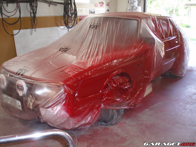

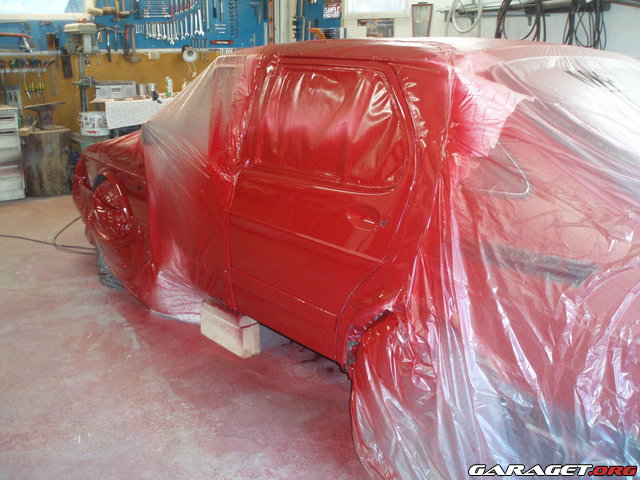

Efter att bilen är inmaskerad så blåses den med tryckluft igen. Efteåt får den stå över natten, så allt damm hinner lägga sig. Jag torkar av ytorna med silicon-degreaser och till sist torkas bilen med en klibbduk. Tre gånger går jag över ytorna med klibbduken. Golvet vattnas och utsuget startas
NU ÄR DET NÄRA!!!!!!
https://www1.garaget.org/gallery/images/165/164369/164369-2e0b5d132e959882165c4ac60fa2a455.jpg

#231

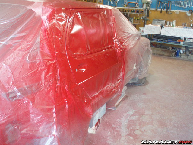

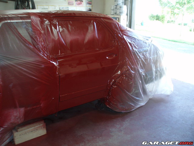

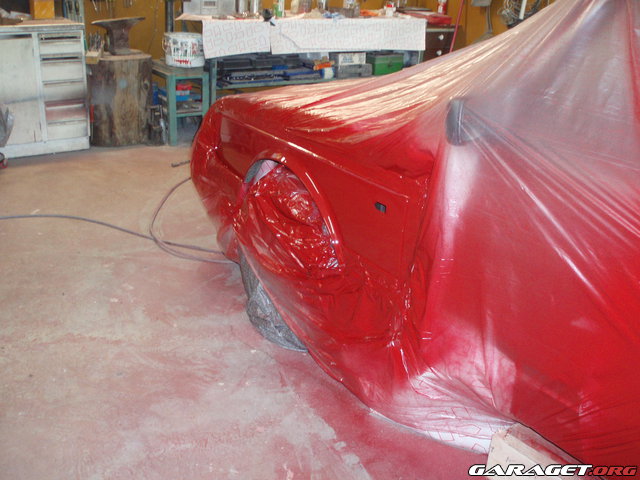

Blankare än ny big_smile
5 071 Inlägg
16 november 2013
#232
Njae, jag är inte riktigt nöjd. Tcyker ytan är lite väl grov, men jag tror det beror på färgtillverkaren. Detta var PPG:s färg. Dupont:s brukar bli blankare. Dessutom hade jag några små rinningar. Men detta ör ju som sagt en bruksbil och ingen utställningsbil, så jag tror jag lämnar den så här smile

JohnWayne skrev:
Okej jaja riningar går att ficksa resten kan man polera till smile

#235
Blev ju riktigt smutt de där ju! big_smile Men hur får man färgen gå in bra jämförelse mot org färgen? Kompenserar du mot åldern i kulören? Har aldrig fått det funka personligen hmm

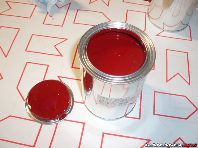

Tackar smile
I många fall när man skall  beställa lack åt en bil och går efter färgkoden, så kan det finnas flera alternativ på samma färgkod. Vissa tillverkare kan ha upp till över 10 olika alternativ på sammafärgkod. Då använder jag färgkort som jag matchar mot bilens färg. Och väljer då den jag tycker är närmast.
Ett vanligt fel är att bara beställa färgen med färgkoden och inte kolla upp ifall det finns alternativ.
I detta fall så finns det bara ett alternativ, alltså bara en nyans av denna färg. Då brukar det bero på hur lika den som blandar får färgen.
Om man lyckats ser man första när man tar bort allt maskeringspapper, så det kommer att bli spännande att se. Jag brukar polera upp lacken efteråt, ifall det är nödvändigt. Metallic-lacker, som har ett klarlackslager ändrar inte i nyans när det blir polerade, de blir bara blankare.
Men solida färger kan man polera upp så både lyster och rätt nyans framträder.
Så det blir intressant att se om det blir en prickig hund av Saaben eller inte tongue
