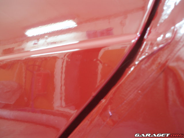

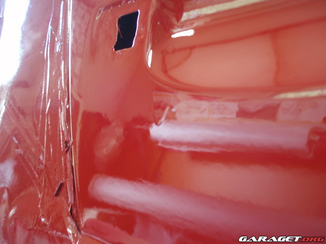

Lite bilder på där det sket sig
https://www1.garaget.org/gallery/images/165/164369/164369-5792bee8501672032415720d4a6b6a43.jpg
https://www1.garaget.org/gallery/images/165/164369/164369-22c9ffbe49297c1a5d1218976803f1d2.jpg
10 171 Inlägg
18 november 2013
#242
Knappt något som kommer synas sen ändå. smile

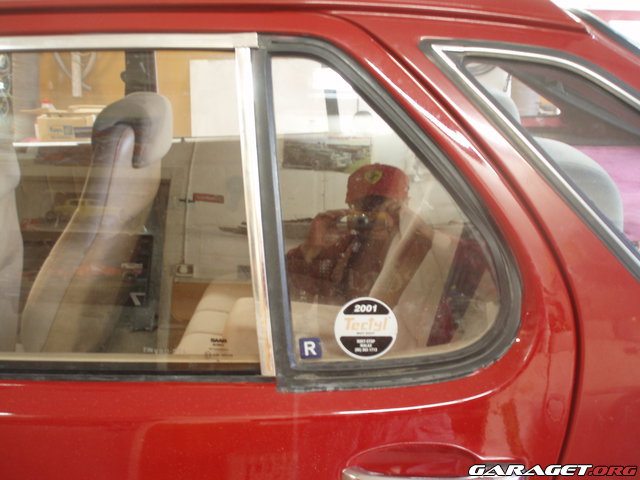

Nu har jag gjort bort mig lite mad mad mad mad

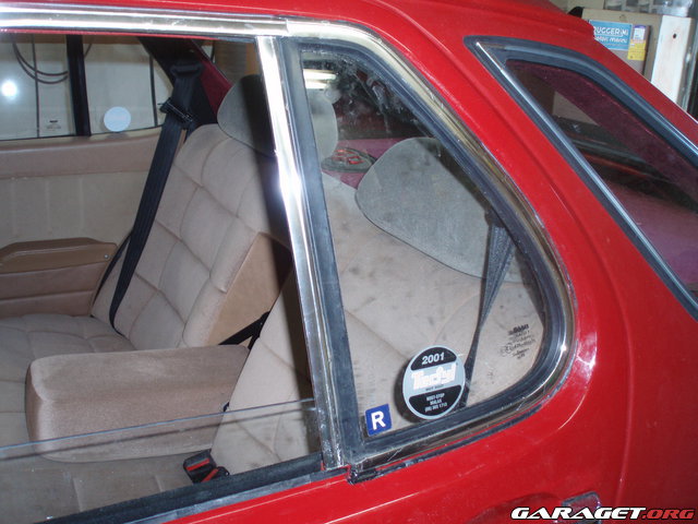

Kromlisten runt lilla sidorutan i dörren skall monteras före rutan. Det betyder jag jag måste ta ur rutan, och gummilisten för att få kromlisten på plats. Detta visste jag inte sad sad sad
Med gummilisten demonterad hade jag kunnat blästra under gummilisten också. Detta blev ju inte gjort nu sad
Nåja, man lär så länge man lever.

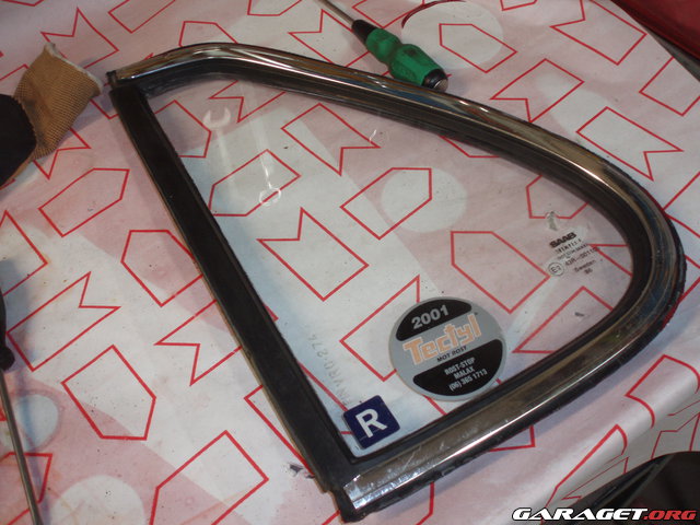

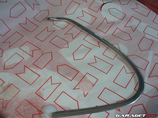

Det går inte att montera kromlisten nu
https://www1.garaget.org/gallery/images/165/164369/164369-84e58bd8a23f8b8afee2341f5af1e833.jpg
så ser kromlisten ut
https://www1.garaget.org/gallery/images/165/164369/164369-27d4050706c14321d22f07452328f16a.jpg
och den monteras i ett spår inne i gummilsiten

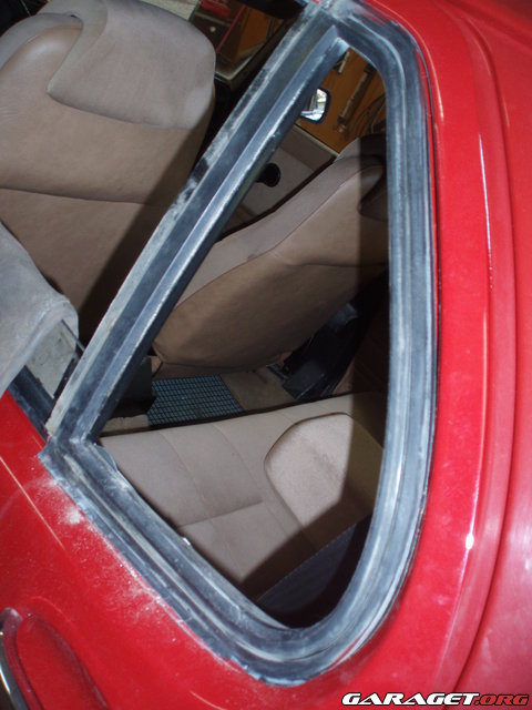

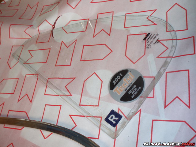

jag bänder ur rutan, inga stora problem
https://www1.garaget.org/gallery/images/165/164369/164369-56ea82e7624b9242fce5172b4a0c92b5.jpg
rutan är lossad
https://www1.garaget.org/gallery/images/165/164369/164369-4e01344e5f1a493e8c779e111481a353.jpg
jag sätter fast kromlisten i gummilisten och bänder dit rutan
https://www1.garaget.org/gallery/images/165/164369/164369-78cf7475d0834e5784c5449271b6a514.jpg
Sedan tillkallar jag farsan.
Jag drar en tunn elldening i gummilistens spår, där den kommer mot karossen. Sedan sätter jag rutan mot dörren och trycker på, medan farsan drar i elkabeln.
Och rutan glider på plats.
OBS: Glöm inte att smörja in gummilisten med fett eller diskvatten, så den lätt glider in i karossen.
https://www1.garaget.org/gallery/images/165/164369/164369-6e7888d44498bad2444b7de37fb53392.jpg

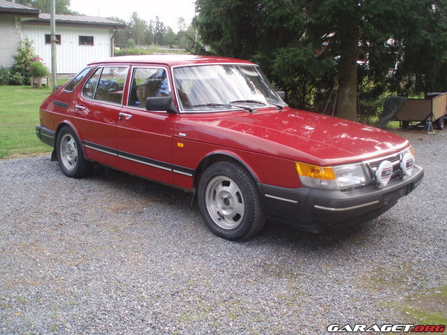

Nu är det dags att ta ut den i dagsljus och se hur mycket färgerna kastar
https://www1.garaget.org/gallery/images/165/164369/164369-18f3531a09c6334718a9e4d08445c626.jpg
https://www1.garaget.org/gallery/images/165/164369/164369-f94912e41f28dbd893bee736110b237e.jpg
https://www1.garaget.org/gallery/images/165/164369/164369-9eda281690172a9544563d3052f58f65.jpg
https://www1.garaget.org/gallery/images/165/164369/164369-e4137e21ac08262f3f315102b15e7fdb.jpg
Tycker det ser ganska hyfsat ut big_smile

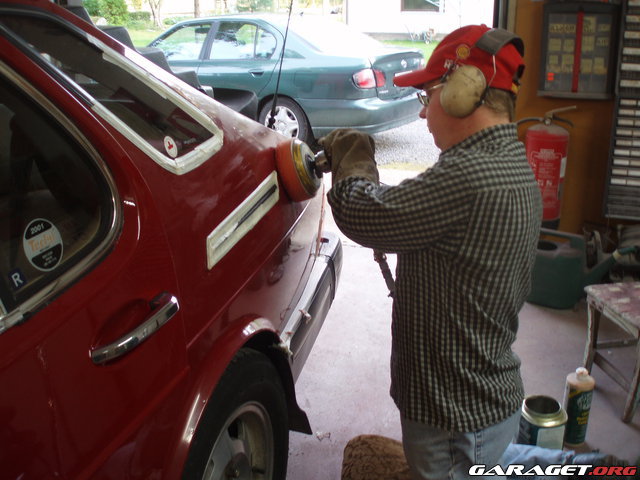

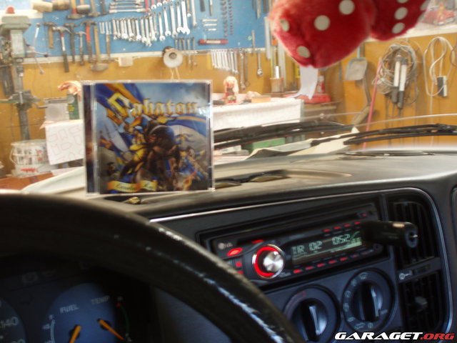

Då är det dags att börja polera.
Jag laddar CD-spelaren med Sabaton, Carolus Rex. Och så kör jag smile
https://www1.garaget.org/gallery/images/165/164369/164369-49e862121713372b183756be3170ce36.jpg
Jag använder en oscillerande tryckluftdriven slipmaskin. Samma som jag slipar färg och spackel med smile
Och så maskerar jag alla plast och gummilister.
https://www1.garaget.org/gallery/images/165/164369/164369-9f74dd40bd20c2ccbd62d949338e6561.jpg
Här har huven fått ett lager poleringsmedel, nu är det bara att köra på med maskinen smile
