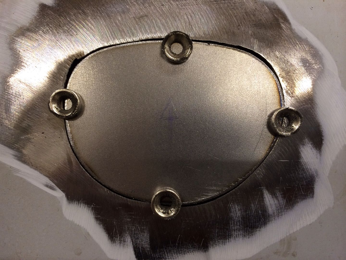

Skulle testa tigga en plåt på dörren igår.
Slutar med en massa riktande mad
Slog sig nå jävulskt!!
Blir mig i fortsättningen på den typen av svetsning, men så här fint såg det ut innan jag började.
http://i1292.photobucket.com/albums/b562/mangaloranga/32EB322C-AB7C-479E-ADBB-2B6DF7CE8D07-1332-0000014F033B1F08_zps6eab85f6.jpg
En enkel och billig variant för att hålla plåten på plats:
http://i1292.photobucket.com/albums/b562/mangaloranga/D59F58FB-DAB9-4D10-A8EE-B1FC10BFCECD-1332-0000014F08A5C79D_zpsff9e0304.jpg

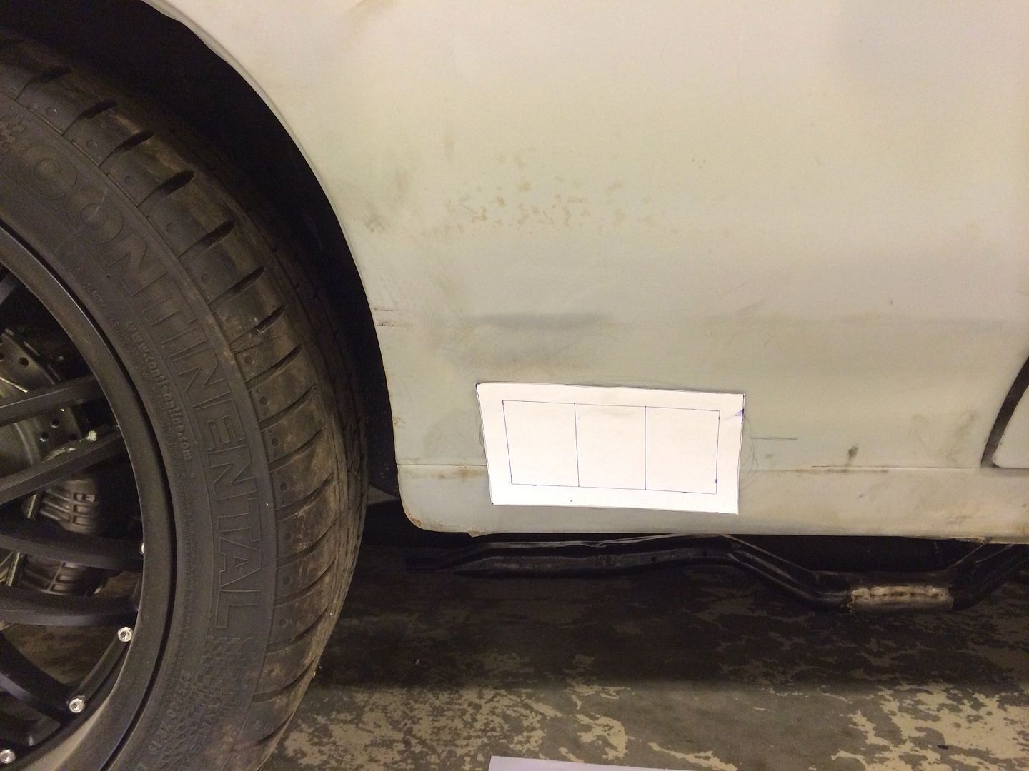

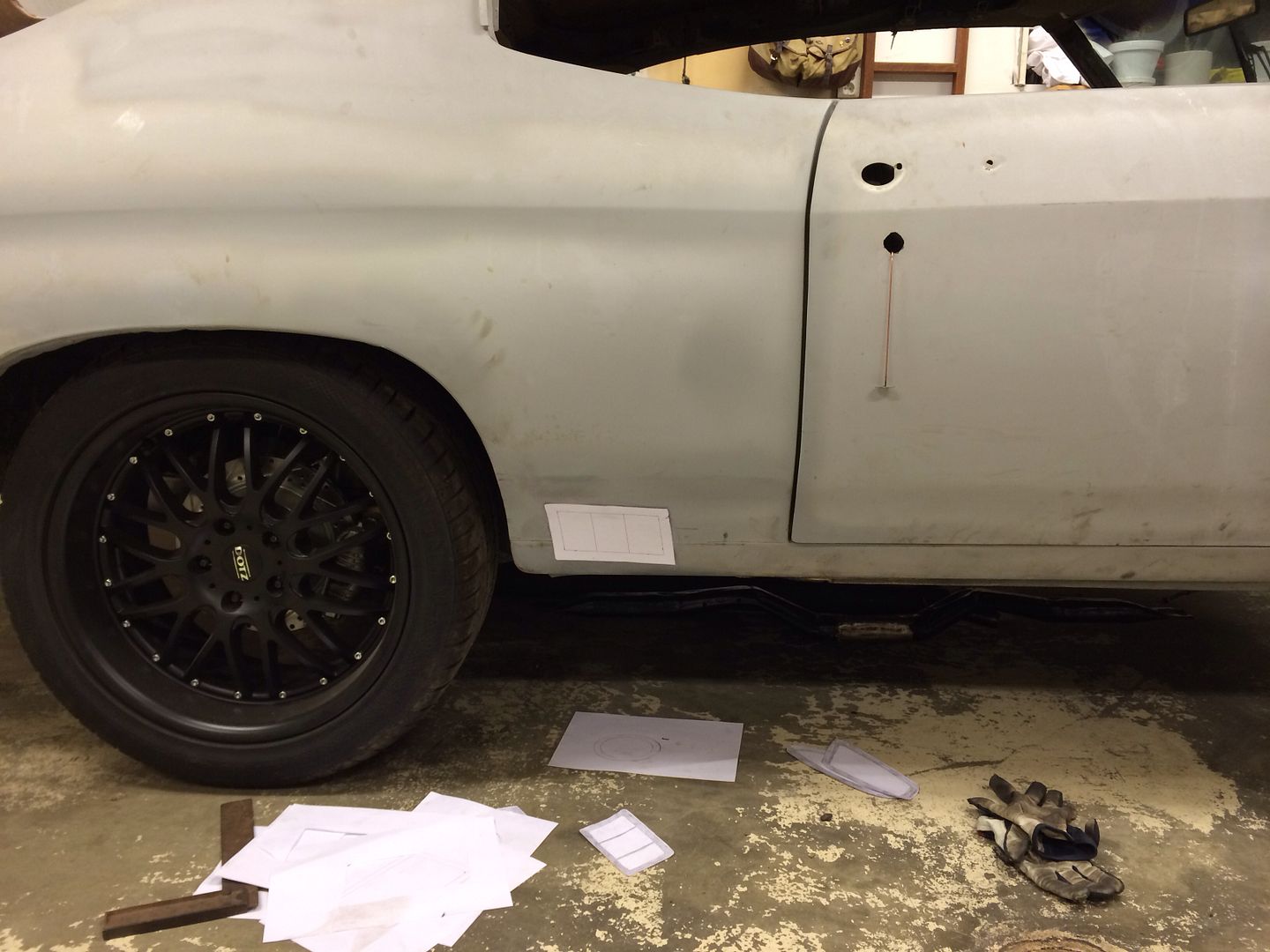

Blev lite deppad efter svetsningen, så jag skissade lite på utblåsen.
Är osäker på storleken....
Kanske för litet??
http://i1292.photobucket.com/albums/b562/mangaloranga/8FDDAEEB-9146-40D5-A3AF-F4A216D73B18-1332-0000014F1837476B_zps2730b8de.jpg
http://i1292.photobucket.com/albums/b562/mangaloranga/DBA46CB5-7CB0-411B-91F8-390FD66E325E-1332-0000014F1F81AD45_zps64bcdd00.jpg
Är lite lur på att det måste vara lite större för att se proportionerligt ut.
Vad tycker ni??

Håller på det stora hålet, blir maffigare så enligt mig. Det lilla ser ut som om du hade någon typ 1,6L motor i bilen....

Det är samma torlek på båda, bara olika zoom.... hmm
Men då tolkar jag det som att jag måste ladda för större??  big_smile

Aha, missade zoomen... men större utblås är ett måste enligt mig. Motorn måste kunna andas vid gaspådrag, eller hur?
