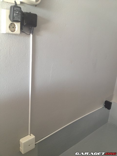

Dörrvakt (ir-sensor) som ger signal när något bryter fältet. Detta för att kunna parkera bilen smidigt utan att köra in i väggen, har väl en marginal på ca 50cm i garaget. Skulle varit lysdioder i Bisconins öga men det blir ljudsignal änsålänge bara för att få funktionen utan att lägga ner massa värdefull tid just nu.

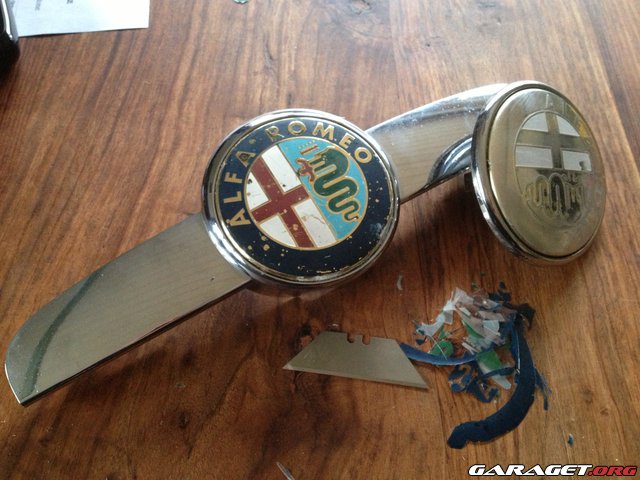

Mod #6;

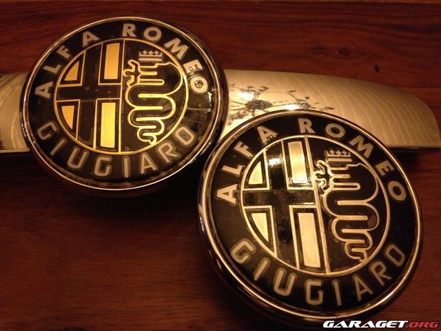

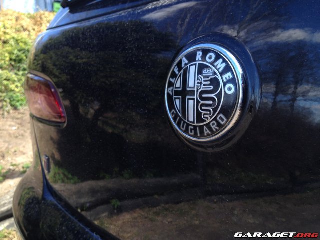

Renovering och pimpning av emblemen fram och bak. Ganska pilligt då kitet består av totalt 29 delar. Bild monterat och klart på bil imorgon.
https://www1.garaget.org/gallery/images/112/111525/111525-38b152bdda3031287131fb56c02f25d5.jpg
https://www1.garaget.org/gallery/images/112/111525/111525-6c232134dc31e62e2ba2e86f0b2b9c83.jpg
https://www1.garaget.org/gallery/images/112/111525/111525-a13e432cd44a55e649179264a1cb411f.jpg

Monterat och klart. Blev inte 100 nöjd med resultatet då den sista genomskinliga vinylen inte slöt helt tätt runt emblemet blev det lite luft fickor. Beställer nya fram och bak och gör om dom med men lägger Plasti Dip som sista lager istället.

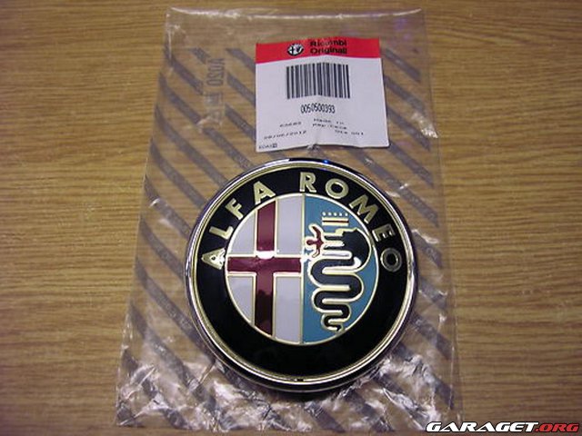

Blev "sådär" nöjd över emblem-modden så jag har beställt två nya och skeppade dom direkt till säljaren av emblem-kitet i Bulgarien. Han var nämligen inte heller imponerad av mitt jobb så erbjöd sig att göra det åt mig och jag behöver bara betala hans omkostnader, shysst! Pris = 800:- inkl. frakt från England.
https://www1.garaget.org/gallery/images/112/111525/111525-83452a2658a4bdd1737e08c25ad4aaa4.jpg
https://www1.garaget.org/gallery/images/112/111525/111525-1f1f6bf8b797f4cbc919fd9169416705.jpg
Äntligen kom paketet jag väntat på, VÄLPACKAT! Vid närmare granskning är jag osäker på om den gör sig bättre än originalgrillen? Kommer montera den för att jämföra och kör jag på originalen slänger jag ut denna på annons.

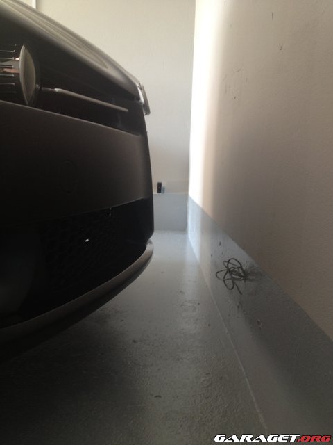

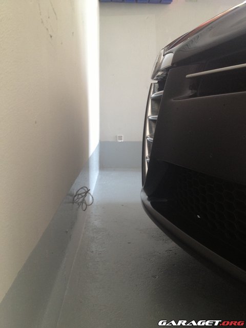

Ett nödvändigt ont. Jäkligt nöjd med resultatet och fan så smidigt att parkera nu. IR-sensor som ger ljudsignal när fältet bryts. Har även en utgång som jag senare kommer koppla till röda dioder monterade i Bisconins ögon som jag tidigare nämnt i tråden.

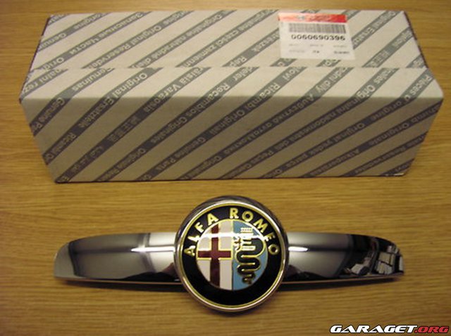

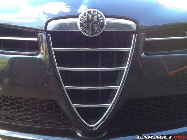

Mod #7;
Hade ett skramlande ljud strax över 1000rpm så idag bestämde jag mig för att det skulle bli en Momeo dag...
Det skramlande ljudet var efter upplyft och krypande tydligen ett fäste mellan chassi-värmeplåt och katalysator. Nu blir det till att jaga rätt på en sådan.

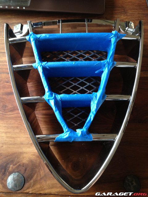

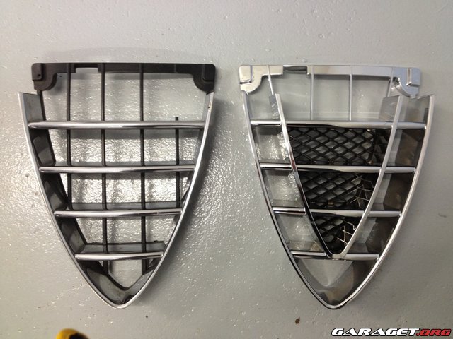

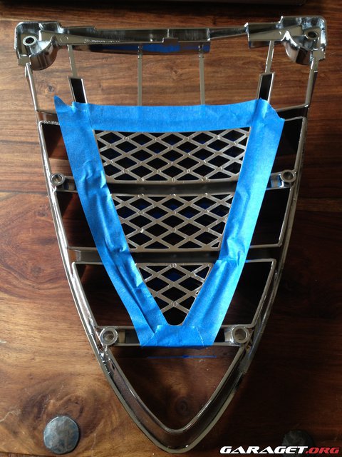

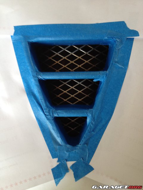

Efter det dags för den smått moddade grillen. Tyckte det var lite väl mycket krom så jag slängde på lite svart.

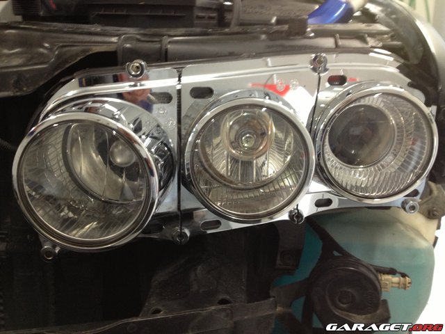

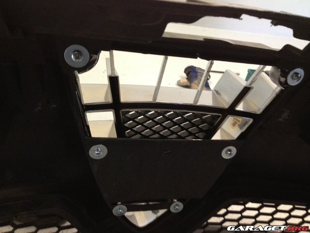

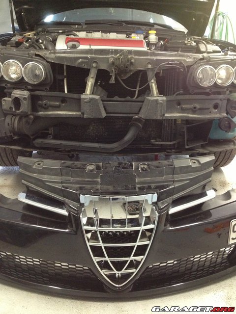

Väl uppe var det bara att börja riva fronten för att montera den nya grillen.
https://www1.garaget.org/gallery/images/112/111525/111525-6be42e5472365393569f83598191a39c.jpg

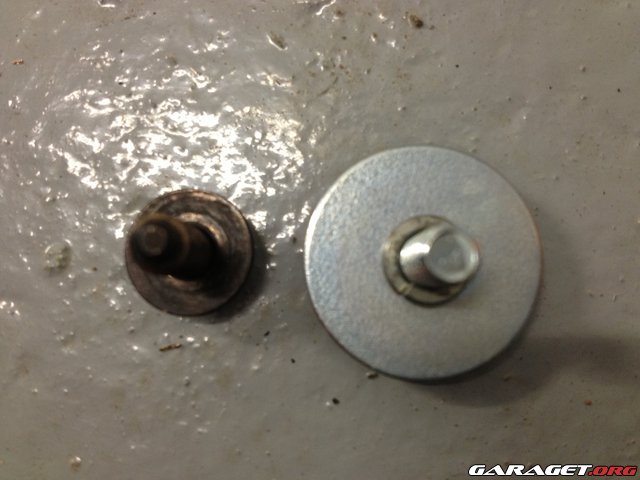

Ersatte de klena skruvarna med nya+bricka+låsbricka. Var allt annat än smidigt då det var gänginsatser i original grillen som man var tvungen att flytta till den nya. Slutade med att jag fick smälta loss dom och pressa in i den nya.

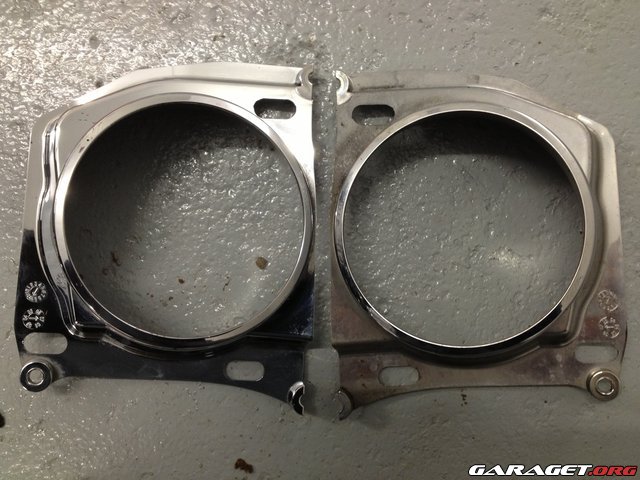

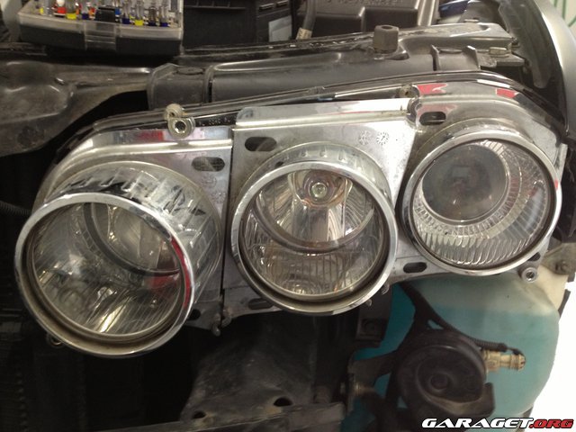

Efter jag lagt ner tiden på att riva hela fronten passade jag på att putsa och måla lite.
https://www1.garaget.org/gallery/images/112/111525/111525-7e6f9beaeabaa1dd1059277cfaa34790.jpg
https://www1.garaget.org/gallery/images/112/111525/111525-1549230a0d8a2e7a614fb95104945a4d.jpg
https://www1.garaget.org/gallery/images/112/111525/111525-abb3bbff11eb6cb3af085b1f490bf35f.jpg
https://www1.garaget.org/gallery/images/112/111525/111525-0b194c71aba403d1cb53c52891d77d5f.jpg

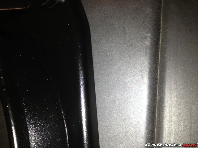

Skillnaden på plasten runt strålkastarna efter målning med Feltemas svarta bumperfärg sedan 2 lager Hagmans svarta lackfärg.

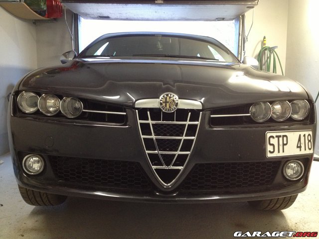

Resultatet-så får det bli!
