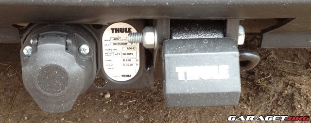

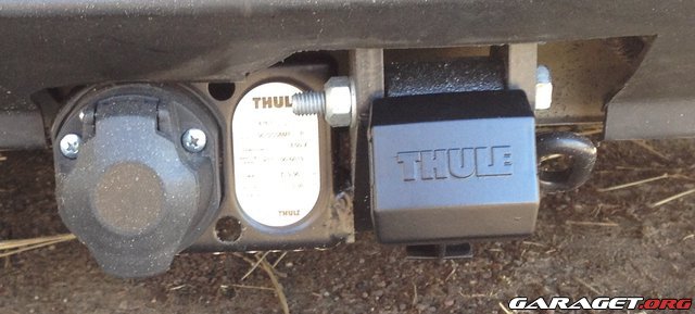

Ett nödvändigt ont=dragkrok! Är tvungna att ha det då Frun drar hästtransporter
Monterat avtagbar dragkrok på firma. Valde Thule för jag ville ha ett känt märke som jag förmodade designat den mest diskreta avtagbara drogkroken. Tyvärr så syns fästet ganska mycket men det beror ju helt och hållet på bilens utformning. Såg också när jag fotade att firman kapat lite väl mycket i plasten till höger om kroken, men men.
Målade över den vita Thule texten med mattsvart plastfärg. Kommer måla alla skruvar svarta och täcka ID-brickan efter jag reg-besiktigat bilen.
https://www1.garaget.org/gallery/images/112/111525/111525-01f34d28b3a237150cb43b1e1ae2ed3d.jpg
https://www1.garaget.org/gallery/images/112/111525/111525-6fd9e65588f104d3ee6575800cd42228.jpg
https://www1.garaget.org/gallery/images/112/111525/111525-ad2b6046278cb1c5f08a07416892ef0f.jpg
Total kostnad för hela kalaset ca  9 500:-. Återstår bara Reg-besiktningen.

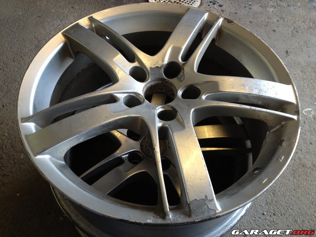

Har påbörjat lackning av 17" vinterfälgarna. Har hunnit göra en fälg och upptäckte att det inte finns några genvägar. Skrapade det värsta lacksläppet med kniv, sandpapprade ner till slät yta, tvättade sen thinner.
1 lager Hagmans fälgfärg sedan 3 lager Hagmans blanksvarta färg. ÄNDÅ la sig färgen inte helt ok enbart för att jag skippade att matta HELA fälgen med sandpapper. Ska matta ner sista lagret och lägga ett fjärde med förhoppningsvis bättre resultat.
Inte världens bästa skick!

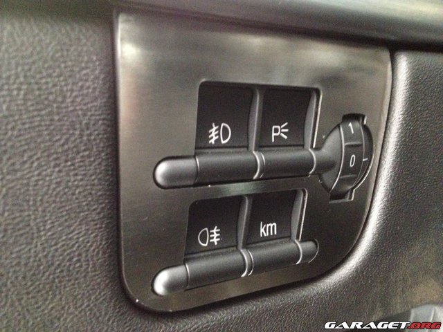

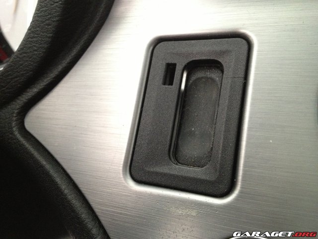

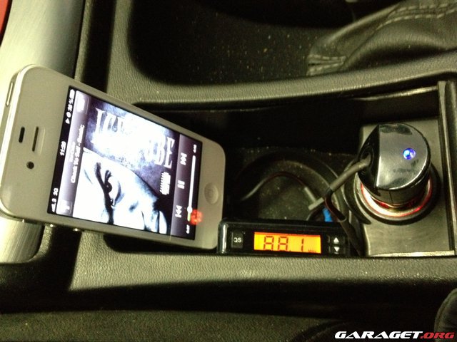

La ner några timmar på att hitta lämplig lösning för Iphonen i bilen då hela familjen har den modellen. Hade tänkt köra Brodits Alfa anpassade fäste med kläm hållare då Frun envisas med sin jäkla skal. Körde på samma lösning i 300M och TomTom´s hållare med GPS förstärkning, riktigt bra ända tills dom slutade uppdatera mjukvaran till telefonen.
Dock upptäckte jag igår att mittkonsollen hade ett fack som passade mobilen perfekt.
https://www1.garaget.org/gallery/images/112/111525/111525-4112ac9be970fc505bea9b61c6ddc1f2.jpg
I facket sitter även cigguttaget så laddningen är löst. Nu återstår det bara att hitta en passiv hållare som passar och som inte bygger för mycket så man kan stänga när mobilen inte är monterad. Streaming till den tänkta huvudenheten kommer ske via BlåTand.
https://www1.garaget.org/gallery/images/112/111525/111525-ac1481841d23e7c5f902e913b17860ba.jpg

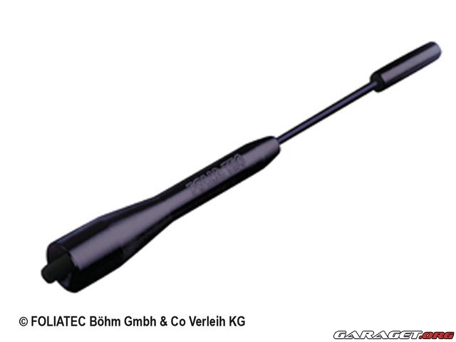

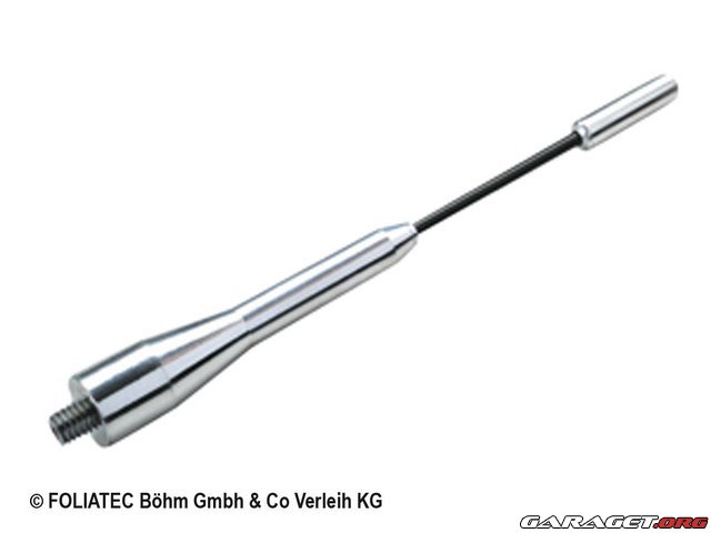

Antennen är inte vacker...
https://www1.garaget.org/gallery/images/112/111525/111525-2756dd4ef0099a1f3068cfb7c98071e5.jpg
Vet inte om jag ska försöka hålla balansen mellan svart & krom eller om jag bara ska köra svart f.o.m.n.
Åsikter tas tacksamt emot.

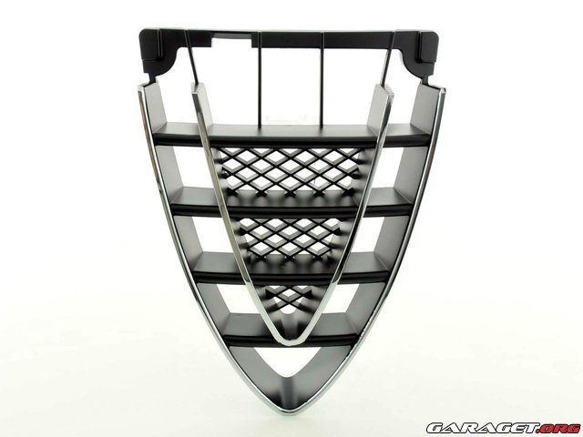

Sneglar även på sportgrill men vet inte om det blir för mycket då Alfas logga är ganska vacker.
Åsikter tas även här tacksamt emot.

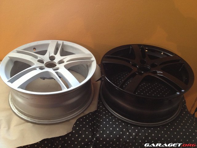

Efter inhandlat grundfärg, ny fälgfärg och ny blanksvart kan jag konstatera att jag är SÄMST på att lacka, inget funkar, och då har jag ändå en gång i tiden blivit erbjuden att driva en våtlacksavdelning hmm ?
Bestämt mig för att lämna in fälgarna samt 2 verktygstavlor på blästring och pulverlack på mitt gamla jobb!!!
En bonus i tråden kommer bli garage-uppfräshningen som blir Alfa inspererad med integrerat stoppljus?!?!

Till vänster; Grundad och ser förjävlig ut
Till Höger; Lackad och ser förjävlig ut
Kontakt en gammal kollega och ska lämna in fälgarna + 2 verktygstavlor för blästring och pulver i blanksvart.
Bilder följer snart!

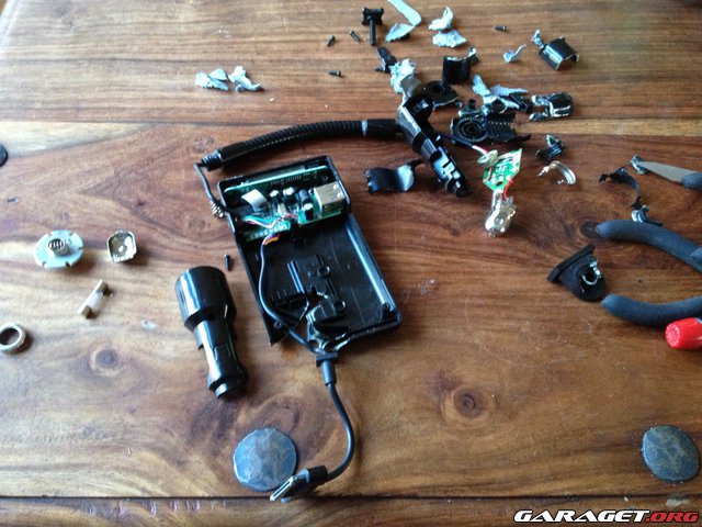

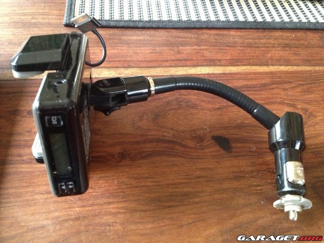

Kvällen projekt är att bygga om min Iphone FM-sändare, eller rättare sagt slakta den på ett snyggt sätt så jag kan ha den i facket mellan framstolarna där den inte får plats idag för att ladda och sända FM till stereon eftersom jag måste vänta med inköp av en ny huvudenhet. Tur att jag har 2st så jag inte gråter blod om jag sabbar den tongue .
https://www1.garaget.org/gallery/images/112/111525/111525-1c048517d6cefa44e143b1f1c1689c48.jpg
Senast redigerat av Jimz_81 (19 april 2013)
Life suck´s, and then you die!
48 Inlägg
19 april 2013
Färdig, 2 timmar halveffektivt arbete senare. Lödkolv, krympslang m.m. Först funktionstest sedan till-snyggning.
https://www1.garaget.org/gallery/images/112/111525/111525-10107411f1d45a541835c7167e3bb444.jpg
Halvvägs.
https://www1.garaget.org/gallery/images/112/111525/111525-a4bc327b5bb5dab83c907536be256144.jpg
Reservdelar?
https://www1.garaget.org/gallery/images/112/111525/111525-c99179fa301c113264f9a9757f6a5436.jpg

Resultatet! Funkade bättre än förväntat. Inga problem med sändningen och mottagningen. Passade perfekt och fästes med dubbelhäftande tejp. När den inte används tar jag ut ciggkontakten så går det stänga locket. Musik och laddning löst i väntan på ny huvudenhet.
