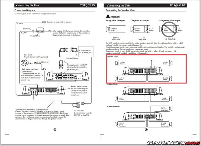

Nu har min hjärna gått ner i graven.
Hur i *pip* är det man skall koppla?!
Ska köra fram och bak system.
Så då är det väl så här:
CH1 Vänster fram
CH2 Höger fram
CH3 Vänster bak
CH4 Höger bak
Eller e jag ute och cyklar?

Så kan du koppla, håller med. Kanal 1+2 är en grupp (tex fram) och kanal 3+4 är en grupp (tex bak), så kan man säga.

Eller ska jag köra så här?
CH1 Vänster fram
CH2 Höger fram
CH3 Bak
Eller vad rekomenderar ni?

Om baksystemet också är vanliga högtalare så kan du koppla som du skrev i första inlägget, det blir enklast så.
