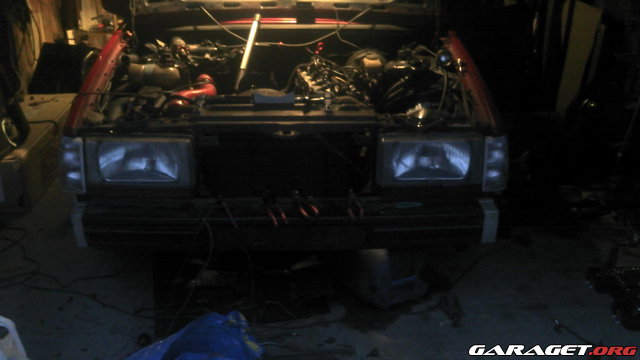

Precis hemkommen! började riva bort extraktorgrenröret och monterad orginal, byte även växellåda från m47 till m46 då m47an var rasad på 3an! (provade en m47 innan det blev m46 och den rasade dagen efter på 3an och 5an)

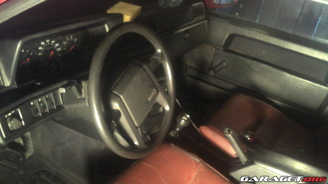

Sen började jag byta inredning, instrumentpanel på plats! får bli en bättre bild när den ska ut och  luftas sen smile

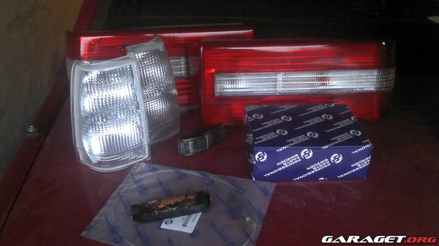

igår trillade det in ett paket från Vparts som ska på i helgen! ja inte godisen då de var en lite överraskning ^^
https://www1.garaget.org/gallery/images/153/152975/152975-4b9d1ecf60dcbd2bcebbfbcf76086444.jpg
lite bättre med svarta insatser ! (till höger, original till vänster) big_smile

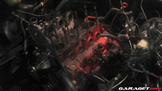

även toppen av för att kolla kolvar osv. men inget synligt fel.... byter förmodligen motorn nu framöver väntar bara på svar från säljaren när jag kan åka och kompprova den motorn cool

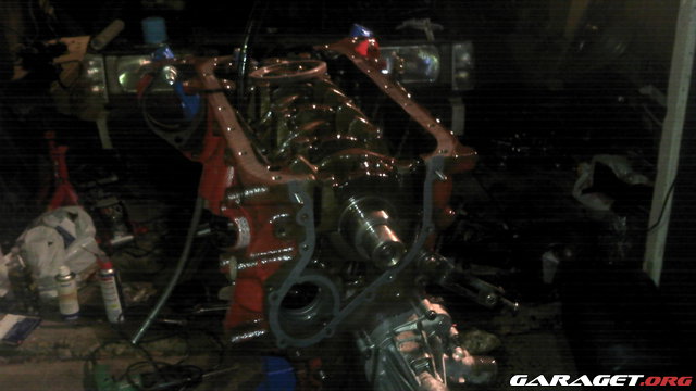

precis bytt kolvar och monterat vevlager,ramlager och nya kolvringar!

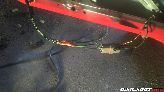

skarvning av elen!

började med ett kompprov på motorn och det visade sig att en cylinder bara var på 4 bar! dom tre andra låg på 11,5-12 bar ! så i veckan ska jag åka och kompprova en annan motor och ev köpa den och slänga i!
rev toppen på den gamla motorn och kollade läget men allt såg fint ut så det är säkerligen kolvringarna då det är bra flås i vevhusventilationen...
