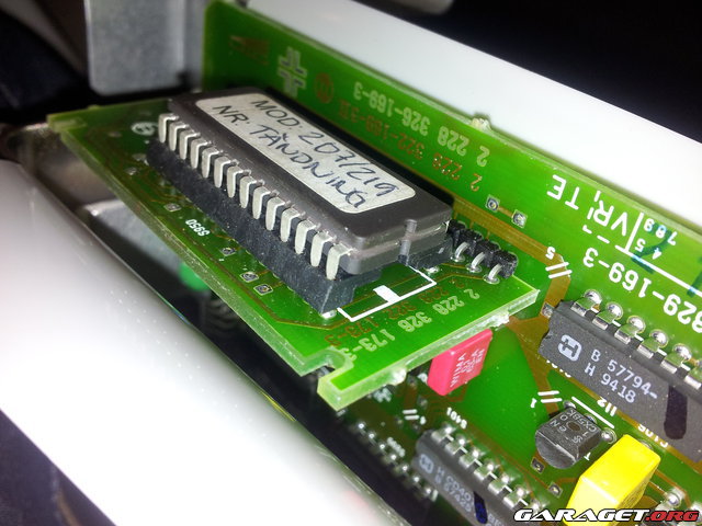

228 Inlägg
13 april 2013
En bild på Tändningen smile
https://www1.garaget.org/gallery/images/87/86762/86762-5c47f55e9cf7f693092fba23b7cb1fa8.jpg

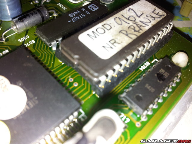

228 Inlägg
13 april 2013
En bild ifrån Bränslet smile
https://www1.garaget.org/gallery/images/87/86762/86762-79f81b9a3121cad8f3fc6adf5c91c03e.jpg
2 452 Inlägg
13 april 2013
på bränsleboxen får jag det till att det ser felvänt ut,ska ju sitta med urgröpning åt andra hållet,alltså när jag öppnar boxen så ska jag se texten rakt framifrån jag ska inte behöva vända den.

2 452 Inlägg
13 april 2013
https://www1.garaget.org/gallery/images/26/25383/25383-eceaccc3fc136ae91033af4047eba1ca.jpg
döden kommer tillbaka
2 452 Inlägg
13 april 2013
så ska chipet sitta som du ser på bilden..detta är en 962 box är samma som alla boxar bara att 962 o 954 har ingen startspärr

228 Inlägg
13 april 2013
jasså??? är det felvänt? får då genast vända på det då! big_smile ska se om den går då med chippet!
228 Inlägg
14 april 2013
Nu är problemet LÖST! chipp helvetet var felvänt, i bränsleboxen, men jag hade satt det rätt i tändning!
