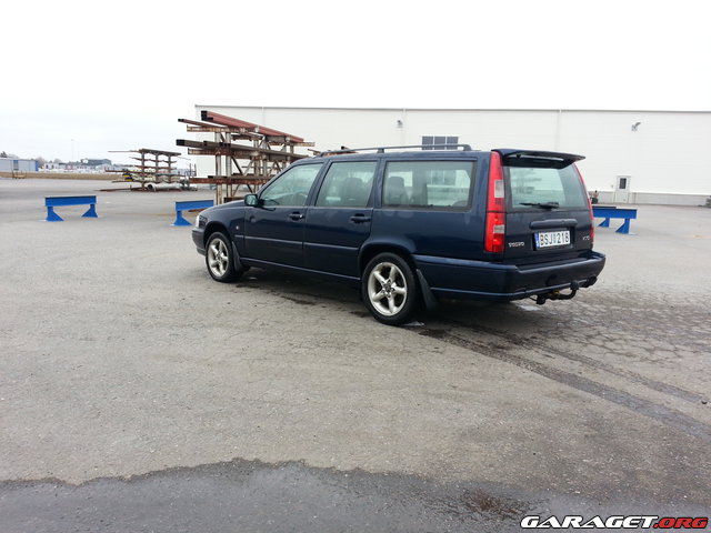

Så här är nya brukisen
https://www1.garaget.org/archive/25/24935/326537/326537-3075947.jpg
I garaget för första gången Filter på plats även fjäderbenstaget.

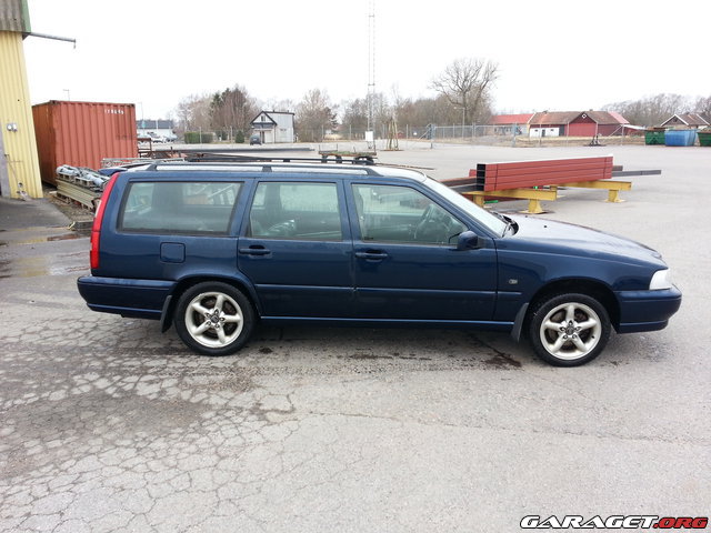

Bilen Klar för min del å såld

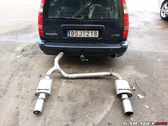

Börjar å få tag i grejerna som jag vill ha köpte idag 3tum från turbon å bak. Inte många som har det bakre i tre tum då det inte finns å köpa färdigt. Tog även lite bilder smile
Troligen om jag bara får tid så blir det Autotech nästa vecka å löda om styrboxen.
https://www1.garaget.org/gallery/images/25/24935/24935-8db12eeb6b0171ddae26df495cde55cc.jpg
HAHA så sjukt hög i fram så det nästan gör ont i mig tongue
https://www1.garaget.org/gallery/images/25/24935/24935-9defadc7ea270f4d982d3b51672b51a3.jpg
https://www1.garaget.org/gallery/images/25/24935/24935-e941f76463bbc35f65fada2fa61ff9c3.jpg
408 Inlägg
19 april 2013
är det ferritas avgas ? smile

A.Sörman
1 299 Inlägg
19 april 2013
Det här är helt hemma svetsat så det är lite mer lågbudget big_smile
